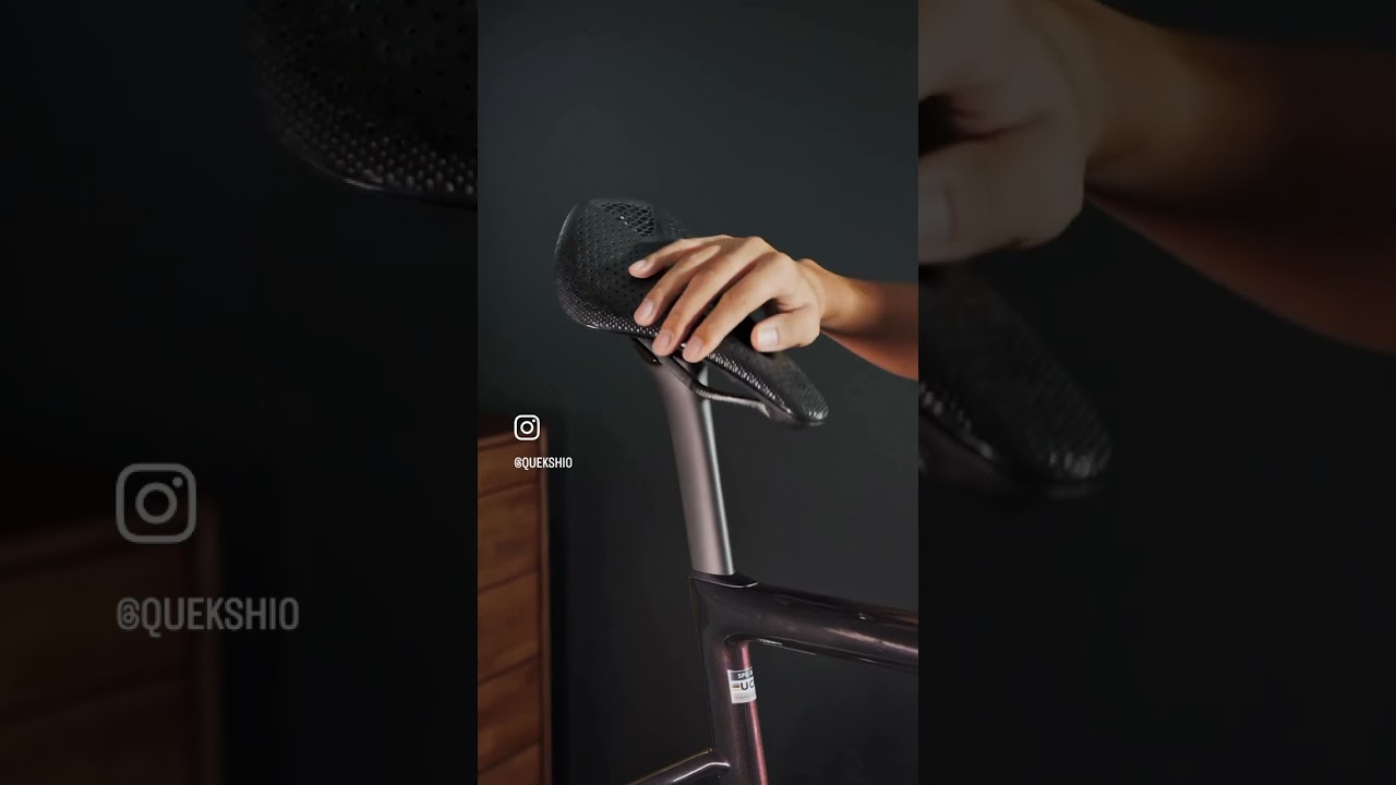

Интересная сидушка.

Не думаю, что у этой конструкции есть будущее. Так, мертворожденное дитя. Вместо одного дивана появились два, плюс дополнительный механизм и вес. Прелесть хорошего велика в простоте и минимализме.
Складничок. )))
