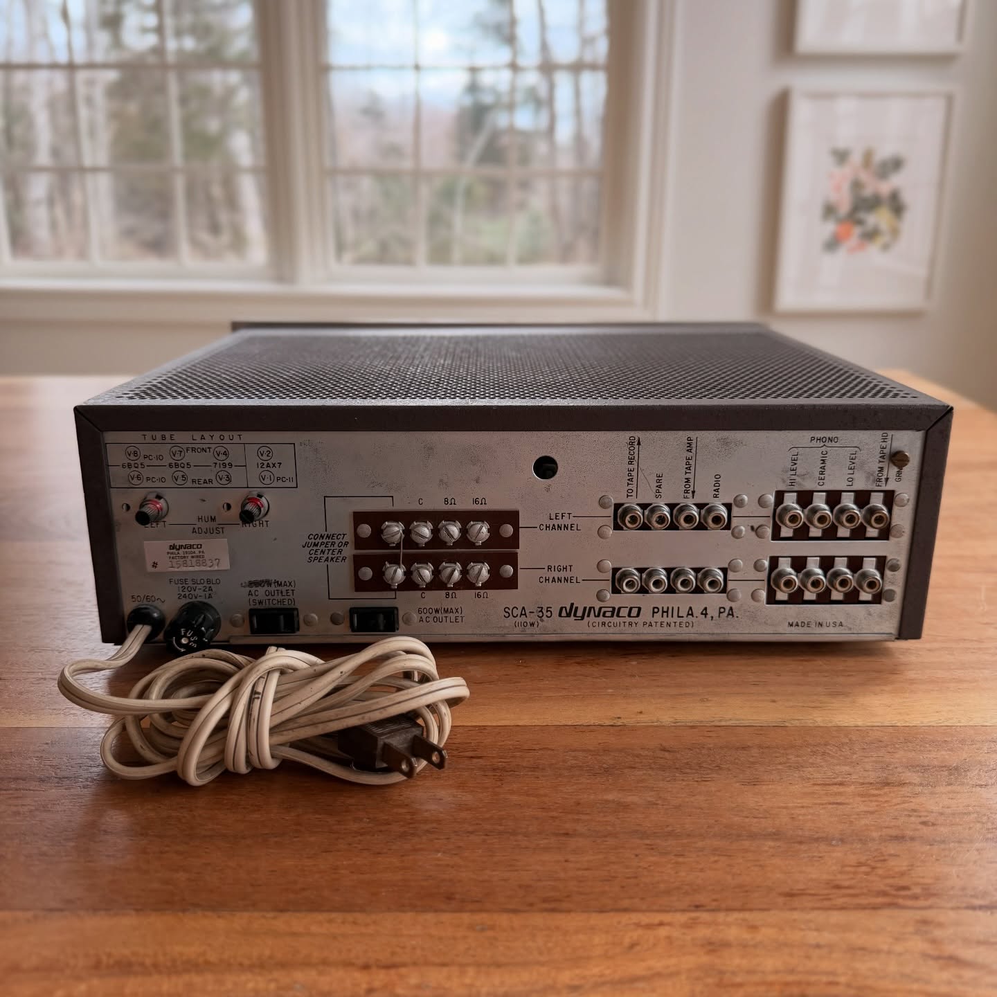

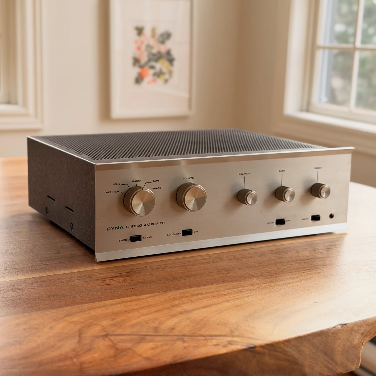

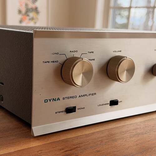

Ламповый интегральный стереоусилитель Dynaco SCA-35. Прослушивание приносит явное удовольствие: тёплый, насыщенный звук благодаря полному комплекту ламп внутри (4 выходные EL84, 2 драйверные 7199 и 2 предусилительные 12AX7). У усилителя есть та самая ламповая магия, за которую его ценят: гладкие высокие частоты и глубокая, детализированная, голографическая звуковая сцена. Мощность — 17,5 Вт на канал при нагрузке 8 Ом.
В штатах за 450$
