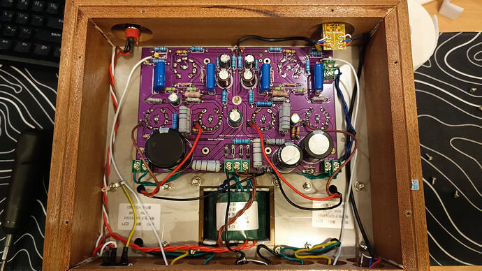

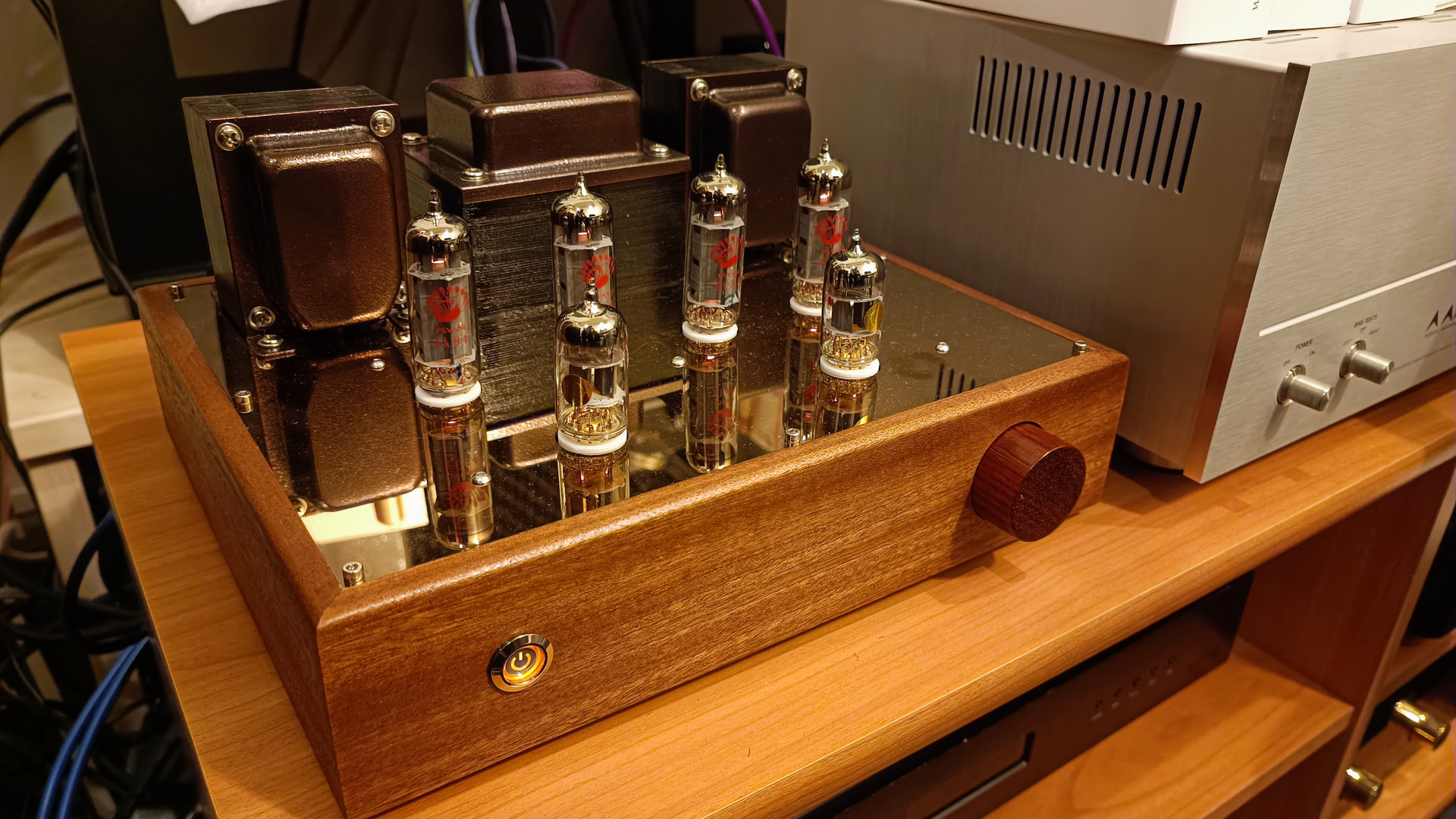

Почему думаете, что у меня не такой? У меня такой же внешний вид, тот же набор ламп и слово Dynaco в названии. И фото платы, что вы выкладывали, вроде не отличается от моей (за исключением цвета).

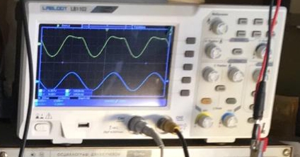

Как же его продавать, когда он показывает такие веселые картинки?
А как вы их получили?

По вотсапу :grin:
Прислал знакомый, которого я попросил глянуть его.
Насколько я понимаю, чтобы получить такую картинку, надо подать на вход синус, а к выходу подключить осциллограф.
3.5Вт - это уже суммарная мощность, или их ещё надо прибавить к тем двум, что в однотаке?

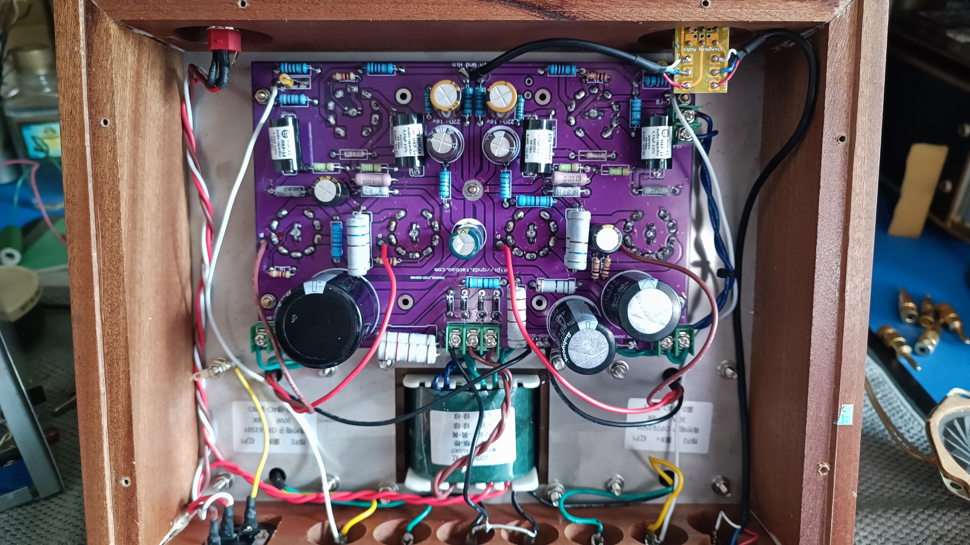

Пофикшены множественные (надеюсь, все) косяки (непропай, что-там не то на землю идёт, где не должно, и что-то ещё в таком духе).
Интересный косяк - включаешь всё работает, через некоторое время - БАХ из колонки и фон (из неё же), похож на синус 1кГц. Выяснилось, что это выходные лампы (или одна из) - в комплекте шли Шуги. То ли замыкание, то ли хз. Потрепал нервы (мастеру).
Проведён лёгкий рекап по советам выше. На место межкаскадных конденсаторов позаимствовал идею из этой темы (спасибо @VLAD66) - и MKP, и Miflex, и стоят недорого, и размер прям вписался. Две пары электролитов заменил на Nichicon Muse, с остальными ёмкостями туго.

Фото до больного прилагаются:
Алексей, попробуй с входными побаловаться, может басса добавиться.
Американские винтажные попробуй.
Там похоже пара 12ах7 на входе?
