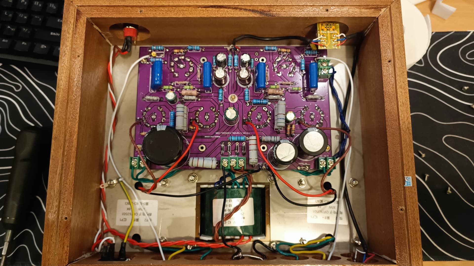

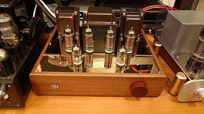

Прикупил. Может это мне попался такой неудачный экземпляр… По началу звук порадовал, потом стал мутный, один канал громче другого (поначалу подумал на колонки, теперь думаю на усилитель), на том канале, что тише искажения на НЧ начинаются, скажем так, на средней громкости (на другом запас есть). Один раз включил, в одной колонке заиграло радио (будто ненастроенное, с шипением), выключил, поменял лампы местами - всё нормально.
Пустил синус 1кГц, замерил напряжение на выходных клеммах, разброс в 10%, не должно быть слышно по идее.
Вобщем, повезу мастеру, чтобы поставил диагноз, и, если всё исправимо, то заменил конденсаторы и поставил переключатель

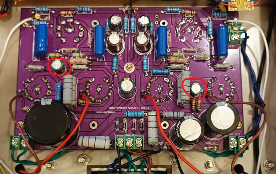

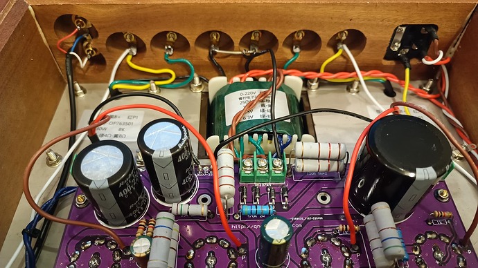

Сделал пару фоток внутренностей моего:

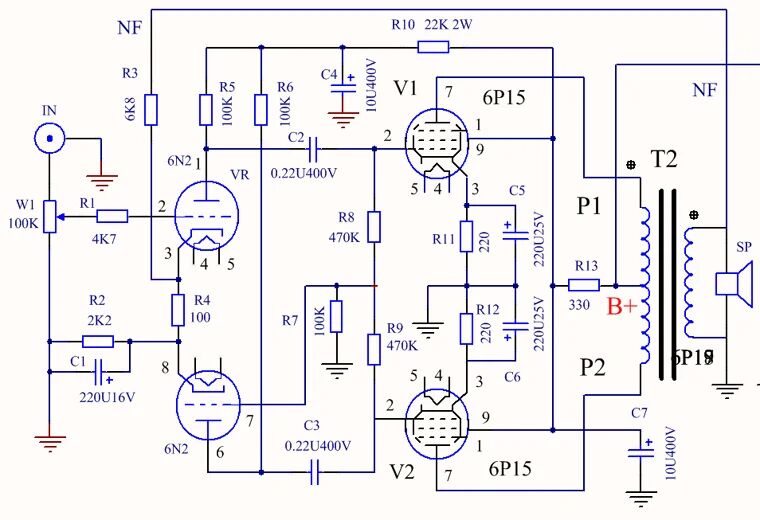

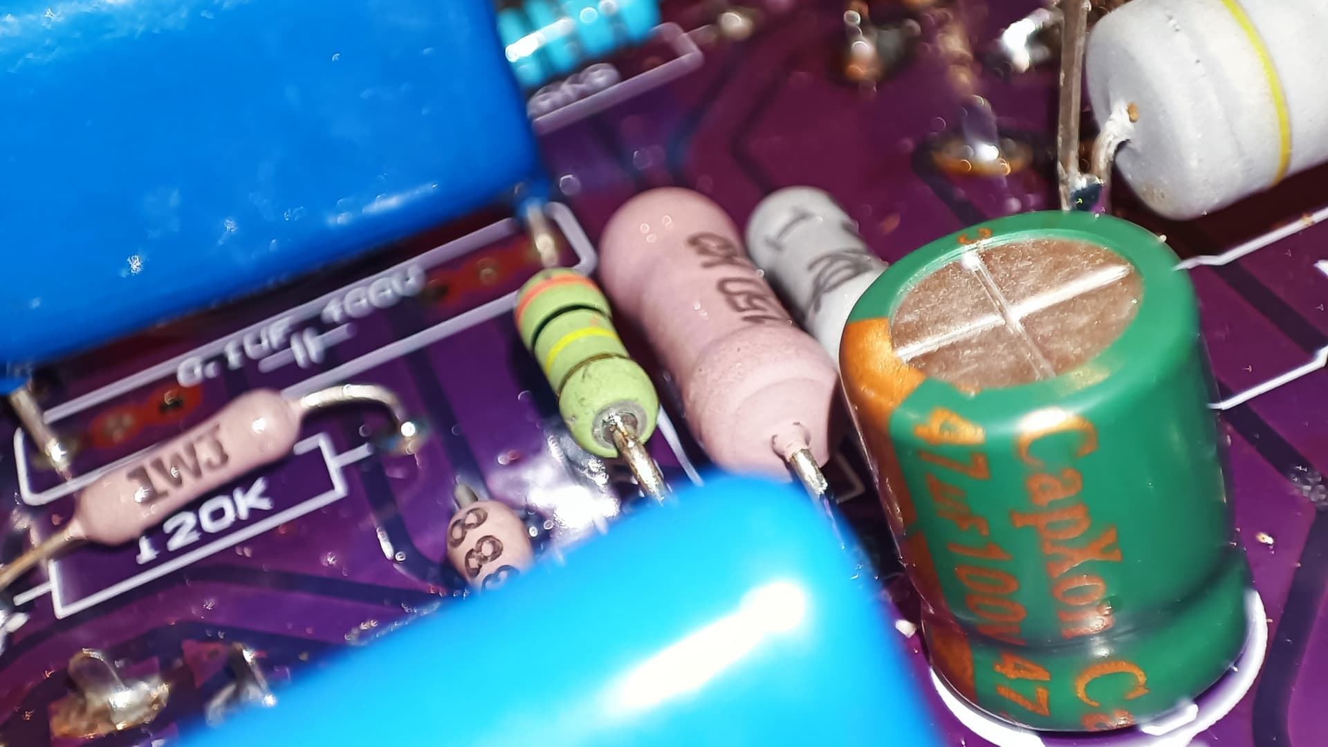

Это вот эти?
Там аж 47uF :astonished_face:
Наверное, всё-таки, нет.

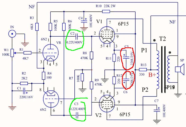

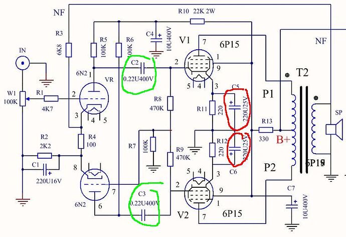

Это катодные, поставьте хотя бы ничикон или эльну, межкаскадные минимум на 250 вольт, от 0,05 до 1 мкФ в 90% схем.
В ближайшем лабазе нашёл такие: Serija KZ, AUDIO, MUSE, пойдут?
Эльны нет почему-то, из-за моря заказывать.

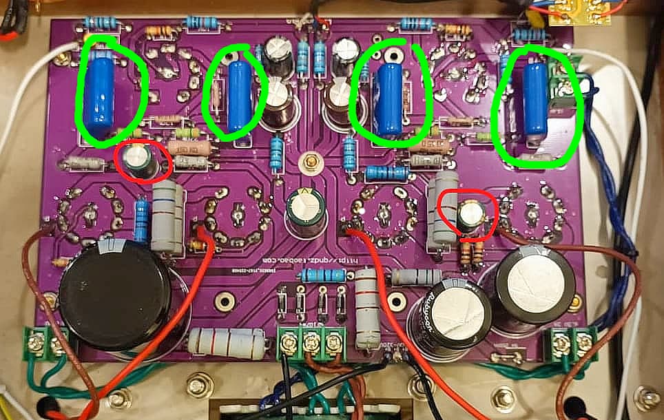

межкаскадные (салатовым обвел), я считаю лучше поставить емкость по схеме и вольтаж 400-630V. Странно думал внутри корпуса будет стоять дроссель.
Да наверно вам просто не повезло схема совершенно классическая стандартная должна работать хорошо. Жалко не в Москве, я бы полностью настроил
