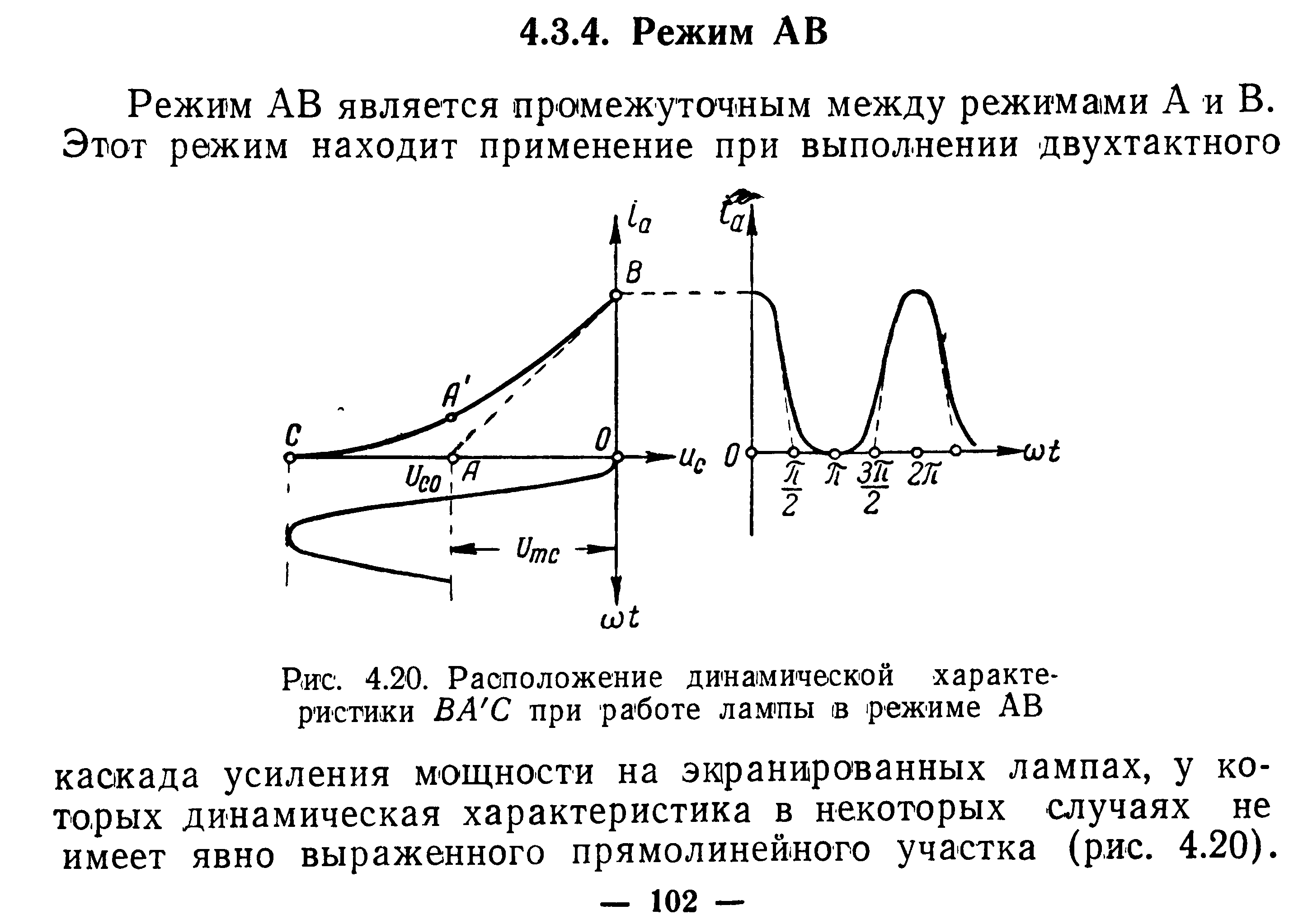

Ром, ты сильно загоняешься, если думать о скорости потери эмиссии, то когда музыку слушать? Да, твой усилитель работает в классе АВ, что влечет увеличения тока протекающего через лампу с увеличением громкости, ну и что, лампы в усилителях работают очень долго (5-10 лет). Потом проверяют режимы, если в норме оставляют, если нет подстраивают или меняют.

Я же не знаю какой режим работы именно в Вашем усилителе. Есть глубокие режимы в АВ, а есть когда только на максимальной громкости усилитель заходит в В режим. У Вас какой ток катода вых. лампы и какое напряжение анодное? В целом и общем усилители в режиме АВ только на малой громкости будут звучать без сибилянтов, при заходе в режим В нечётные гармоники начинают расти.
