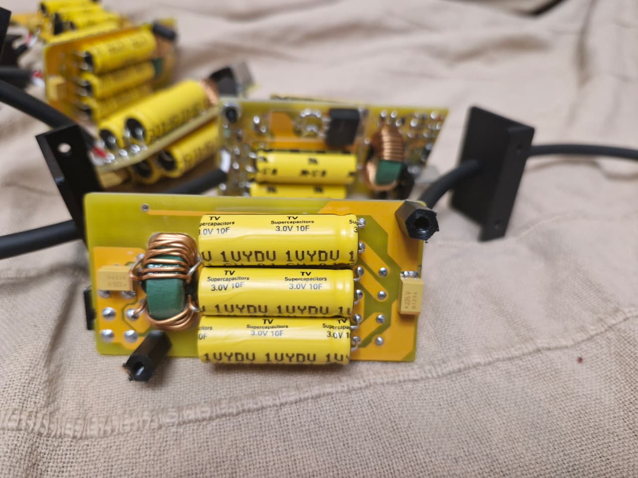

Какое то время назад я делал несколько DC фильтров для “исправления” качества питания выходящего с импульсных БП, в частности вот такую версию на суперконденсаторах - Усилители и другая продукция от @Shoker - #1576 от пользователя Shoker
Кстати тот фильтр ещё один остался, его можно приобрести - Мощный ЛБП - #151 от пользователя Shoker

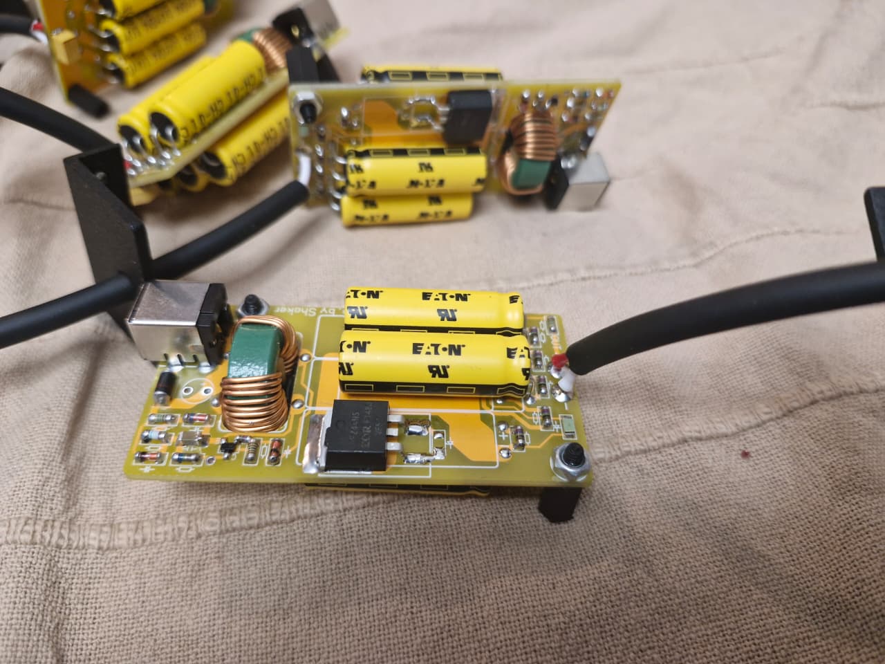

Собственно разработана новая версия этого фильтра:
Суперконденсаторы теперь от EATON, 5 штук по 10 фарад
Система фильтрации доработана, сервисная электроника тоже. Есть плавный старт и защита от перенапряжения - при напряжении на входе выше примерно 14,5в суперконденсаторы отключаются от шин питания.
Устройство существенно чистит питание от помех, развязывает на ВЧ питаемое устройство от блока питания, и обеспечивает очень большую энергоёмкость непосредственно возле потребителя. К примеру мой роутер от полностью заряженного фильтра работает ещё пол минуты после отключения от БП.
На слух эффект тоже есть и очень позитивный на мой взгляд, но тут многое зависит от конкретной системы, надо слушать и оценивать самостоятельно.
У новых устройств комплектующие применены повыше уровнем, более дорогие разъёмы и провод на выходе. Приобрести можно в той же моей теме на маркете - Мощный ЛБП - #174 от пользователя Shoker

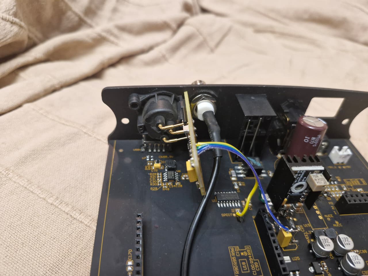

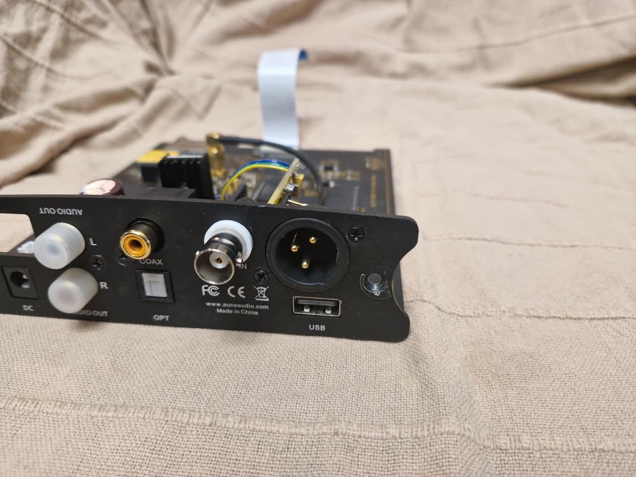

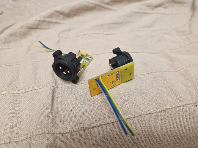

Ещё одна штука довольно простая но очень интересная. Я какое то время назад занимался доработками цифротранспортов aune x5s, и в какой то момент ко мне обратился один из форумчан с просьбой не только доработать аюн, но и сделать ему балансный цифровой выход. Результат мне понравился настолько что я и себе такое же сделал. Есть у меня в системе для тестов аюн, а с установкой туда AES выхода он просто стал одним из постоянных источников в системе:
На мой ух звучит он через этот выход прям сильно лучше чем через штатный спдиф. Уже прям приближается к хорошему ПКД…
Пара таких платок ещё осталась, если кому надо могу и продать. Только врезать разъём там довольно сложно, т.к. очень тесно и мешает отверстие от антенны (она в любом случае удаляется в рамках твика аюна).
