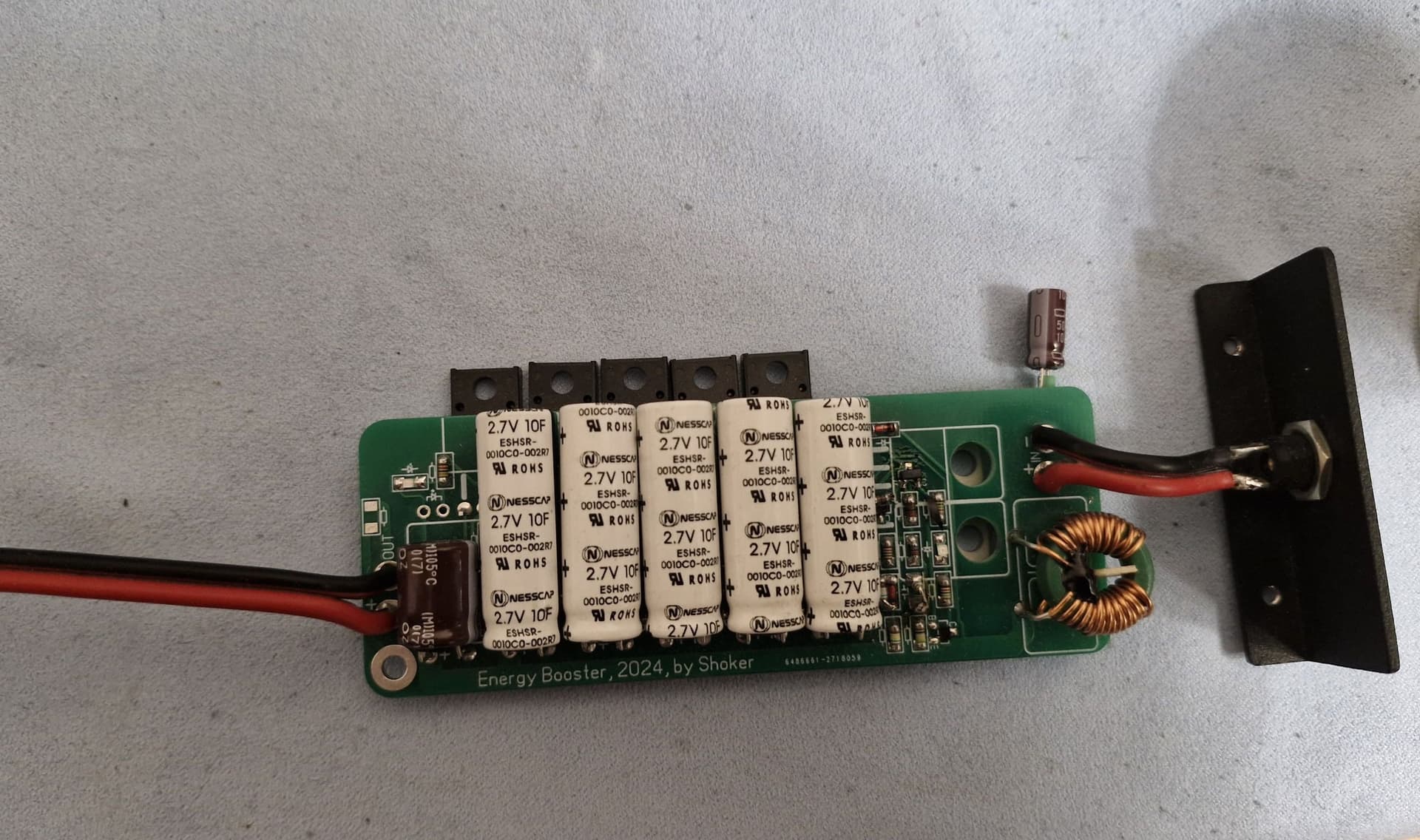

В прошлом году я собрал несколько DC фильтров для улучшения питания от импульсных БП, и как то была высказана мысль что неплохо бы что то более серьёзное. Собственно вот результат промежуточных экспериментов:
Общая идея в фильтрации плюс огромной энергоёмкости.
Модуль содержит 5 конденсаторов по 10 фарад включенных последовательно для работы с напряжениями до 12 вольт. Итого эффективная ёмкость 2 фарады.
Обслуживающая электроника умеет следующее - “плавная” зарядка конденсаторов, ограничение тока разрядки, ограничение напряжения подаваемого на конденсаторы (они этого сильно не любят) в районе 13,2 вольта. Есть активные схемки выравнивания напряжений между конденсаторами, индивидуально для каждого. Синфазный дроссель на входе БП так же помогает подавлять ВЧ помехи и обеспечивает развязку по питанию на ВЧ.
Пока собрал две штуки для попробовать, эффект на слух очень очень приятный.
Умеет работать с напряжениями от 8 до 12 вольт, и держит долговременный ток до 5 ампер. Напряжение на входе до 25 вольт не приведёт к повреждению схемы.
Штука получилась довольно дорогая для фильтра, но посмотрим насколько будет востребованная.
