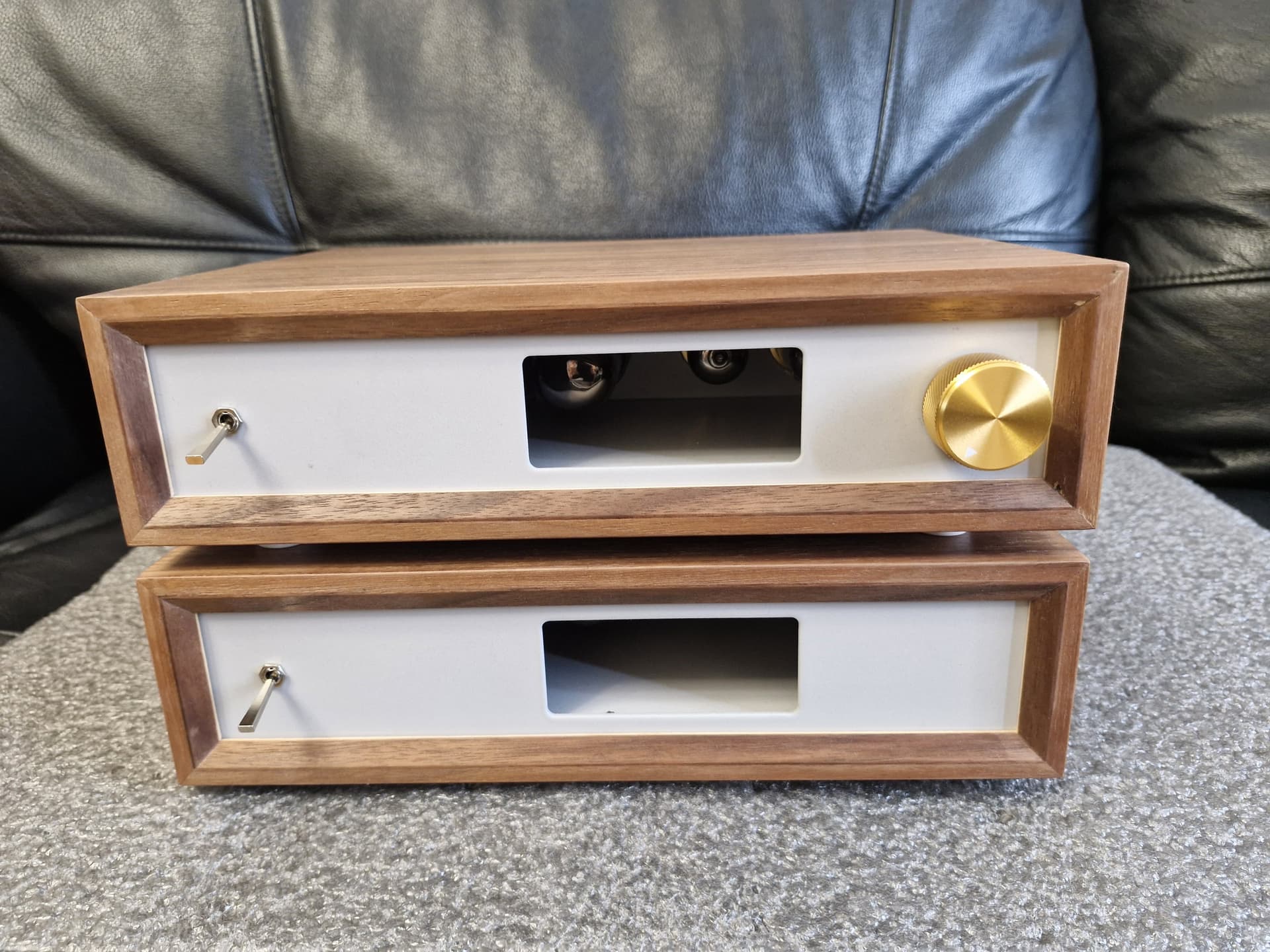

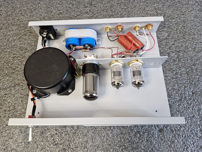

Закончил один проект, собранный по просьбе хорошего знакомого. Требовалось сделать ламповое предусиление для цапа с низким уровнем сигнала на выходе. В качестве образца изначально был предложен кусок выхлопа ПКД Аудионот (модель к сожалению не знаю), ну а так как там всё по классике то его я и собрал, дополнив кенотронным питанием:
На этот раз мне захотелось сделать всё прям ну очень по ламповому, т.е. никаких камней вообще, только навесной монтаж, суровый минимализм схемы.

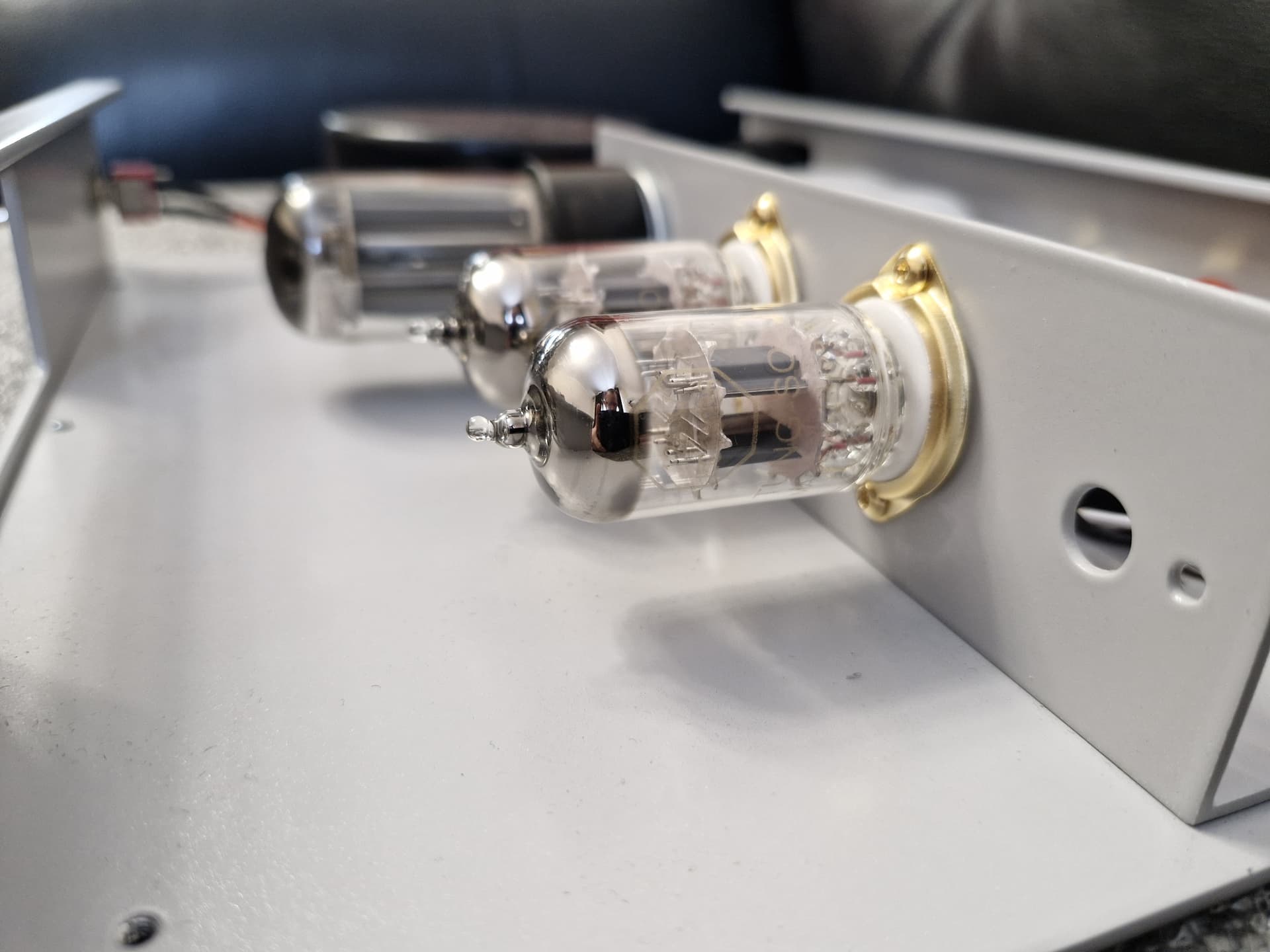

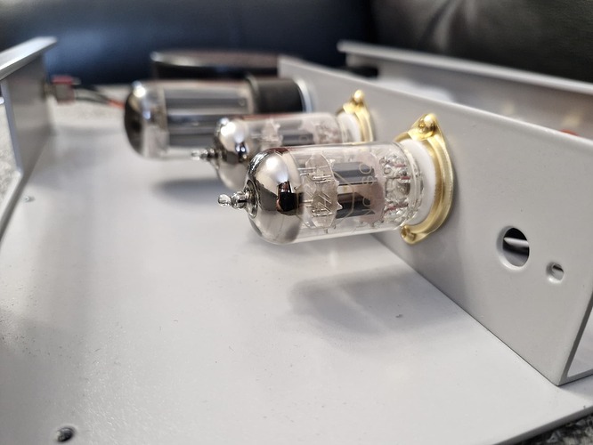

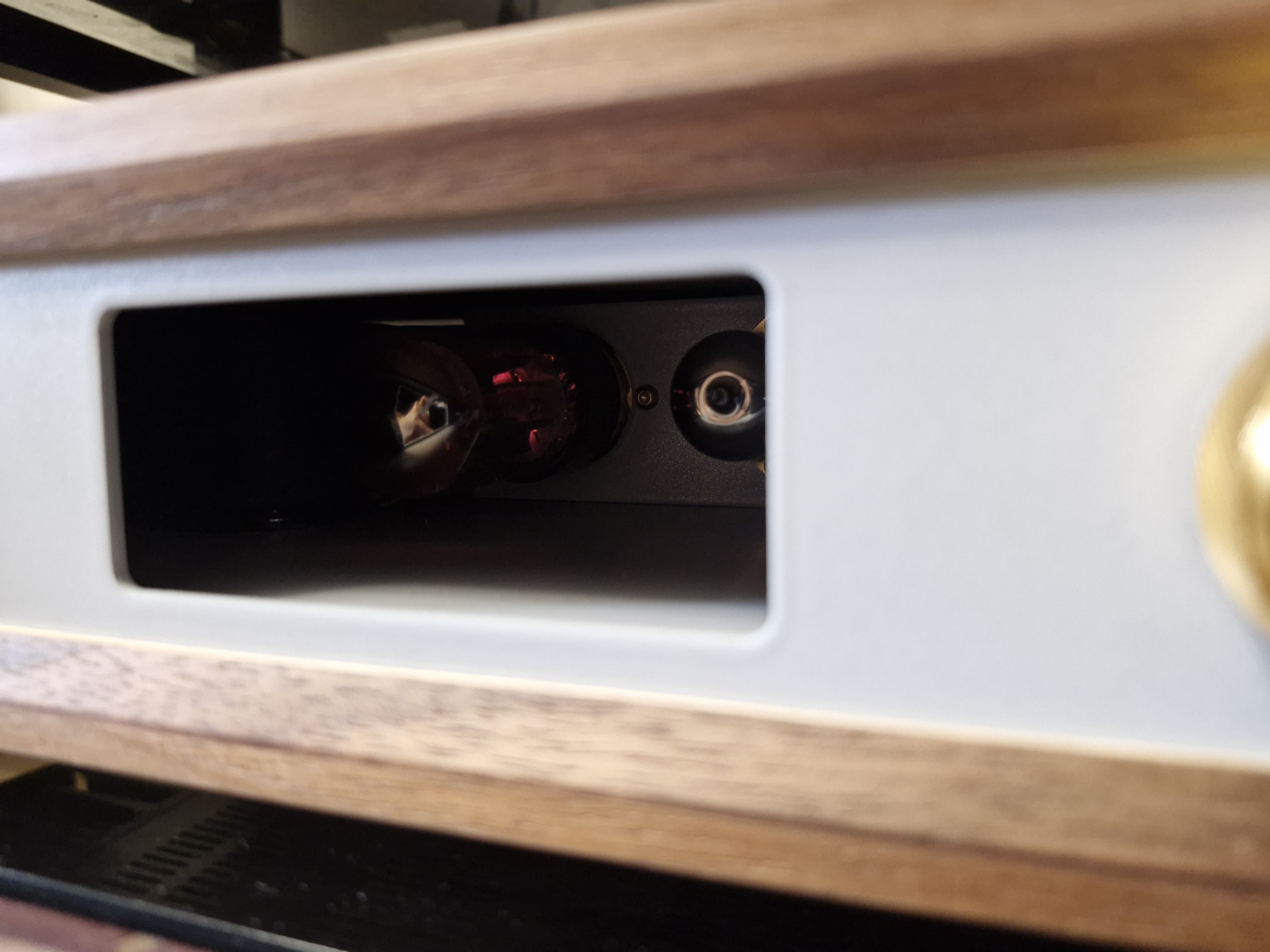

Кенотрон 5Ц4М, лампочки 12AX7 Tung-Sol с позолоченными ногами, предельно короткий тракт. Транс - тор намотанный на заказ, залит в экране.

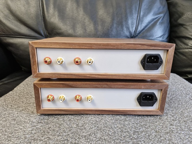

Концепт мне понравился и я сделал ещё одну такую же коробочку но с регулятором громкости на входе. Получился очень вкусно играющий предусилитель, который пока встал в мою основную систему.

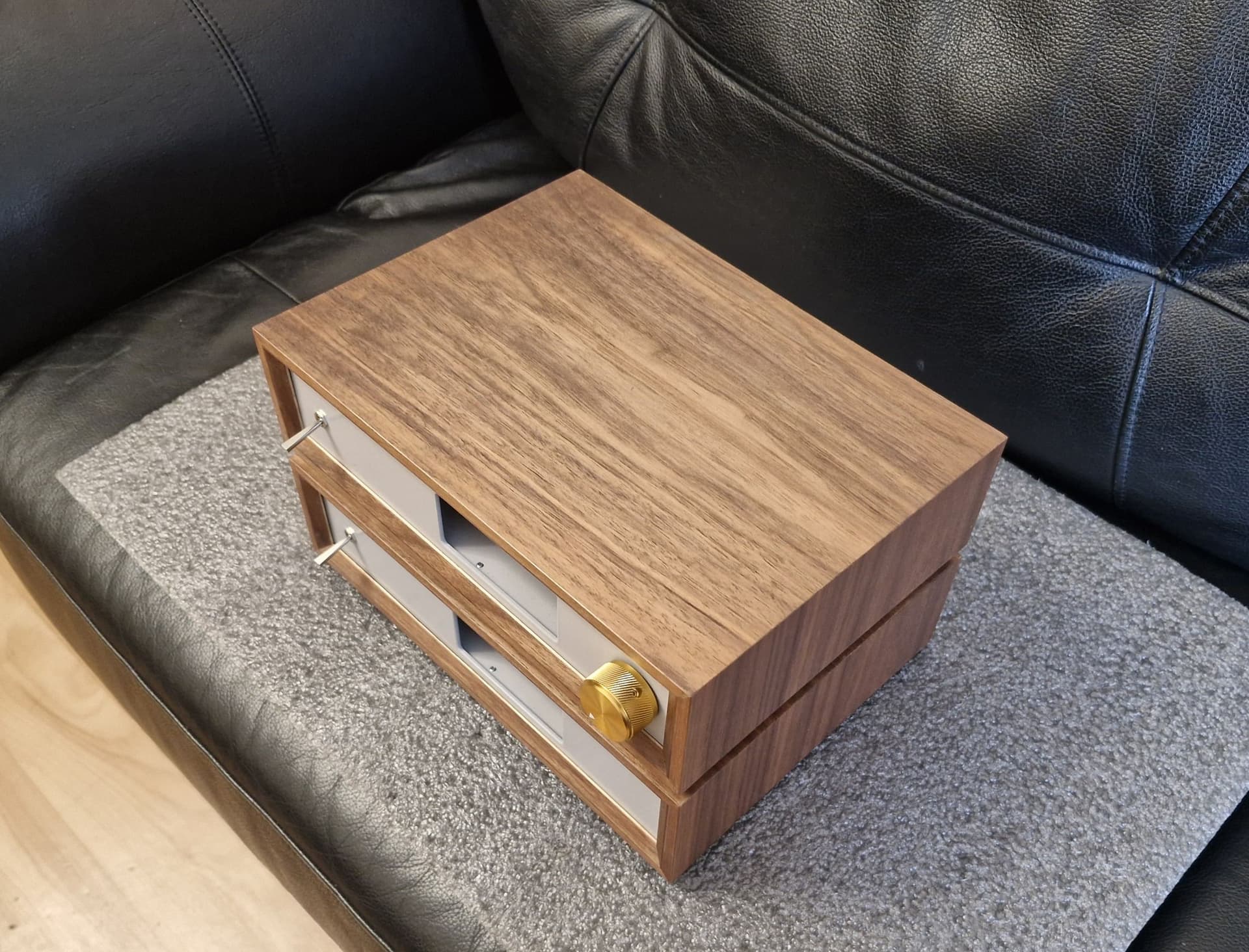

Корпуса сделал знакомый на заказ, фанера в натуральном шпоне покрытом маслом.

А конденсаторы почему Jantzen поставили?
Все комплектующие подбирались по характеру звучания. Jantzen встали очень удачно именно в эту конструкцию

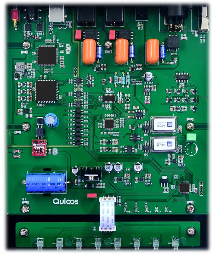

У меня конвертор на трансформатор, чем это хуже конденсаторов?
А можно чуть конкретнее? Речь про мой конвертер первых версий, или какой то другой?
Не другой, Quloos
Тут похоже всё вместе, и конденсатор стоит в цепи сигнала и трансформатор. Так много кто раньше делал.
Результат много от чего зависит, но есть мнение что на таких частотах, да ещё если речь про меандр, трансформаторы просто не могут передать нормально фронты сигнала
Понял, спасибо
