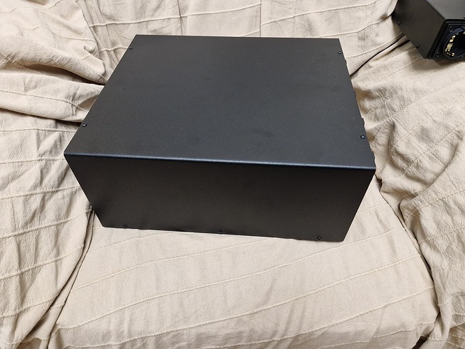

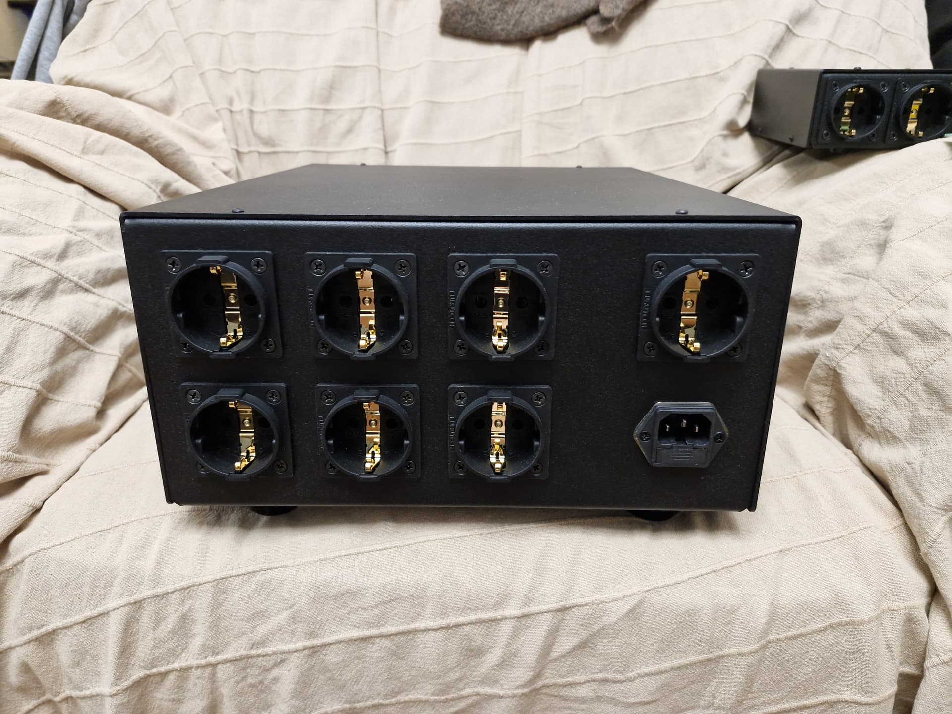

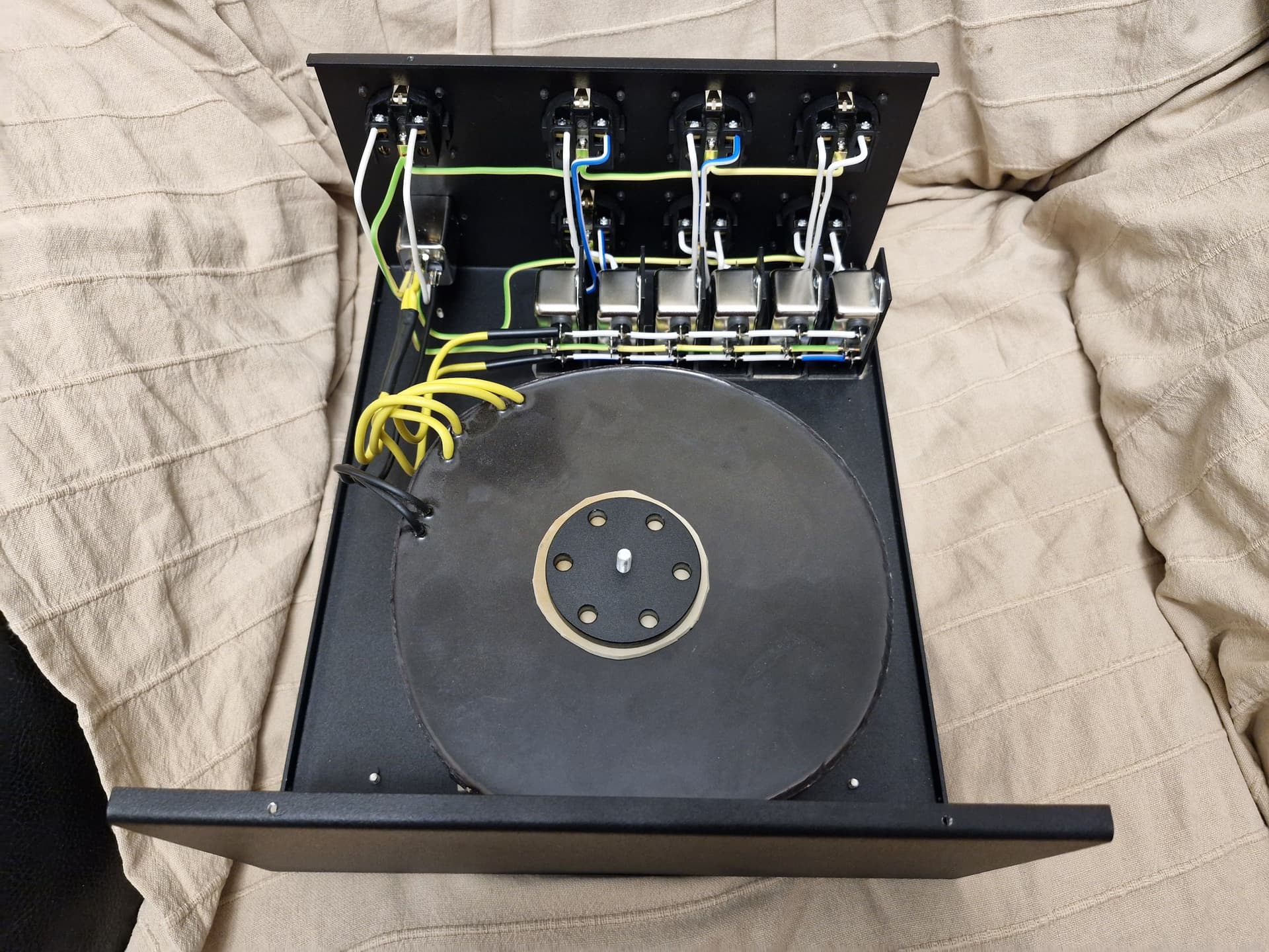

И в догонку ко всем этим фильтрам - очередной “монстрик” весом 20кг. Двухступенчатая фильтрация плюс изолирующий трансформатор намотанный на заказ, с симметричным выходом.

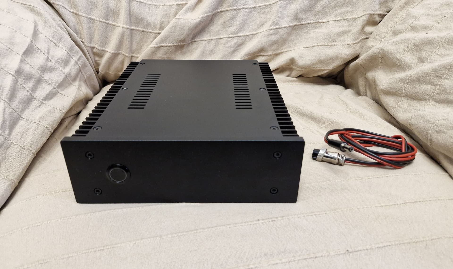

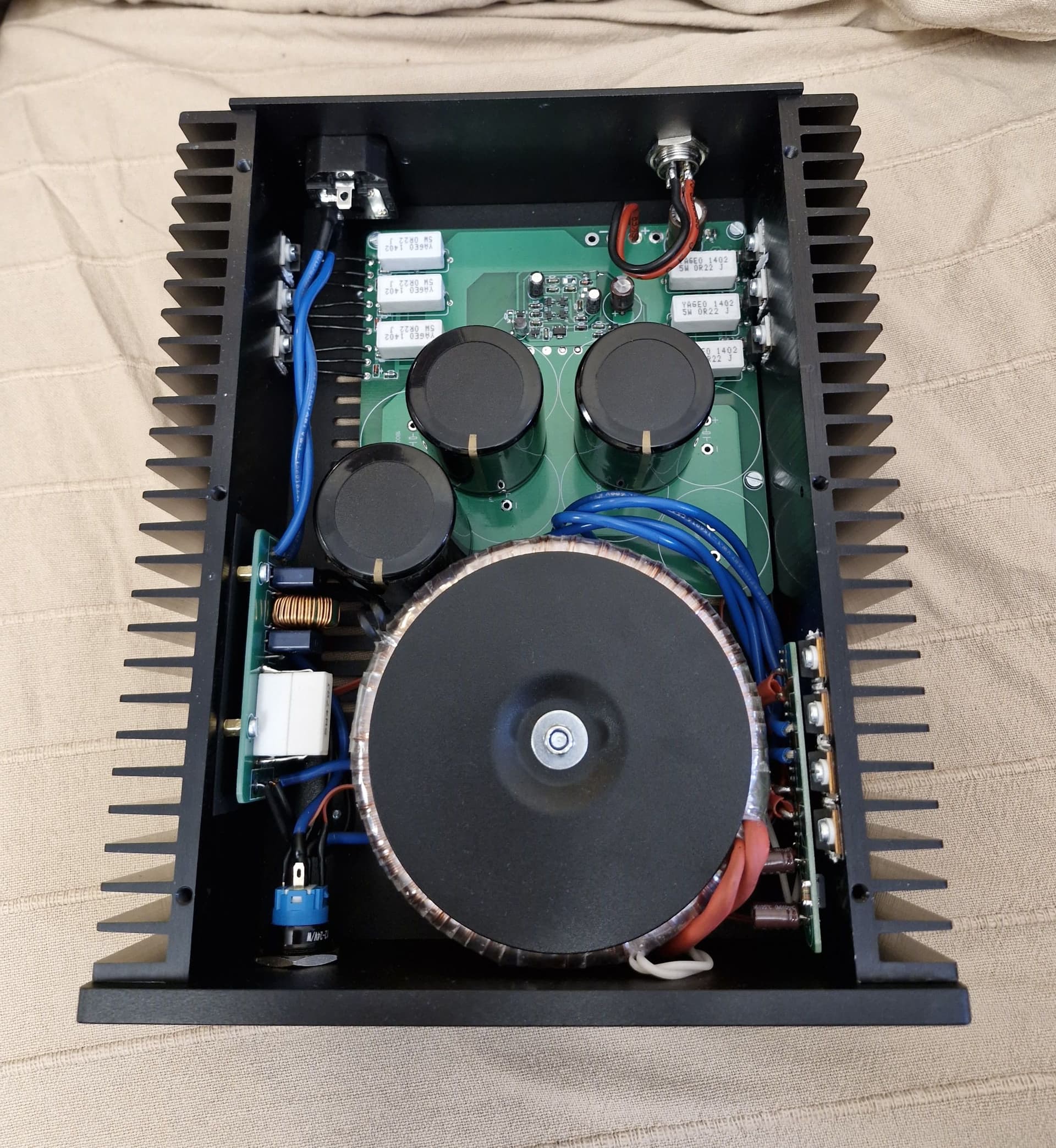

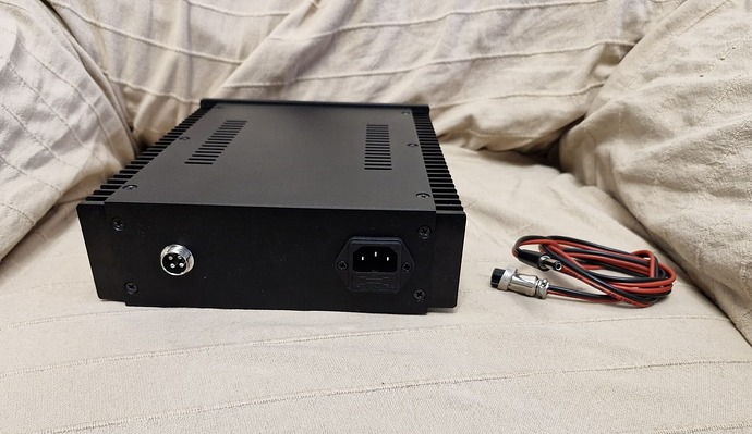

Собрал очередной мощный ЛБП:
Трансформатор намотан на заказ, по входу стоит сетевой фильтр и софт старт. Выпрямитель на 60 амперных диодах шоттки, далее три конденсатора по 33000мкф (плата разведена под много разных вариантов комплектации, поэтому часть с конденсаторами так выглядит). Далее как обычно, дискретная малошумящая схема с 6 полевиками на выходе.
Итого БП выдаёт 12 вольт и ток до 15 ампер

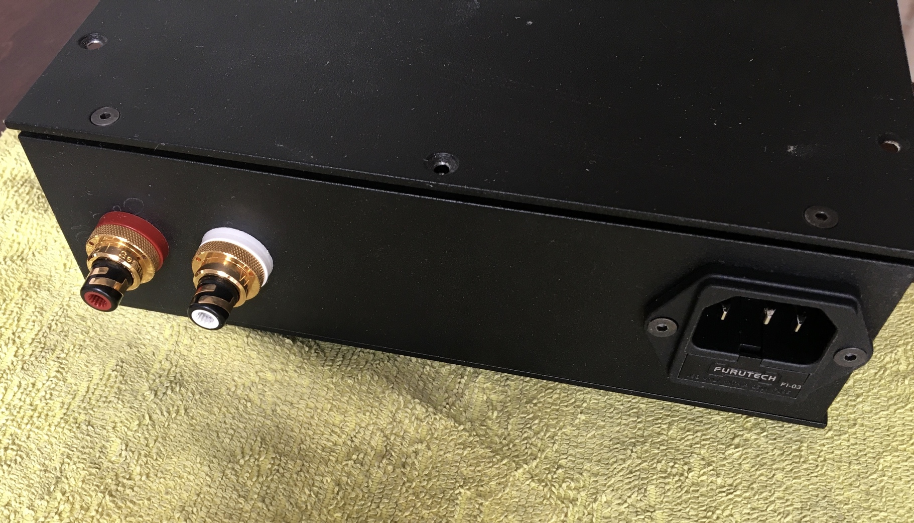

Shoker v3 получил достойные разьемы. Хотелось бы ещё попробовать серебряные rca Nextgen WBT. И для усилителя, хоть и наушникового, нужен более мощный инлет, 06 или 09.
а были недостойные?
Да, стоковые разьемы ниже уровня самого усилителя
