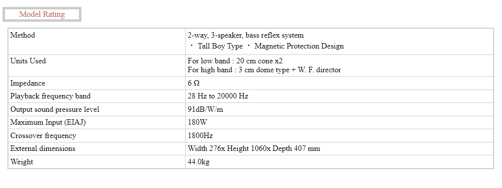

Ну прям по всем параметрам очень похожи на пионер s-1000twin) хотя там фазики обычные) а так вплоть до веса)
Нет. У пионеров два 8" и мягкий купол, тут два 10" и полноценный драйвер в рупоре.

у пионеров жесткий купол в рупоре тоже)
да, реально будто ими вдохновлялись, даже по спекам близки ))
[источник]
Купол в волноводе это не драйвер в рупоре.
Это принципиально разные головы.
С разной чуйкой, искажениями и перегрузочной способностью. Причём разной раз
в десять
Поимей совесть, там честный фронтальный рупор. По перегрузу и искажениям да, полноценный драйвер конечно работает лучше.
Там в официальном описании waveguide написано.
