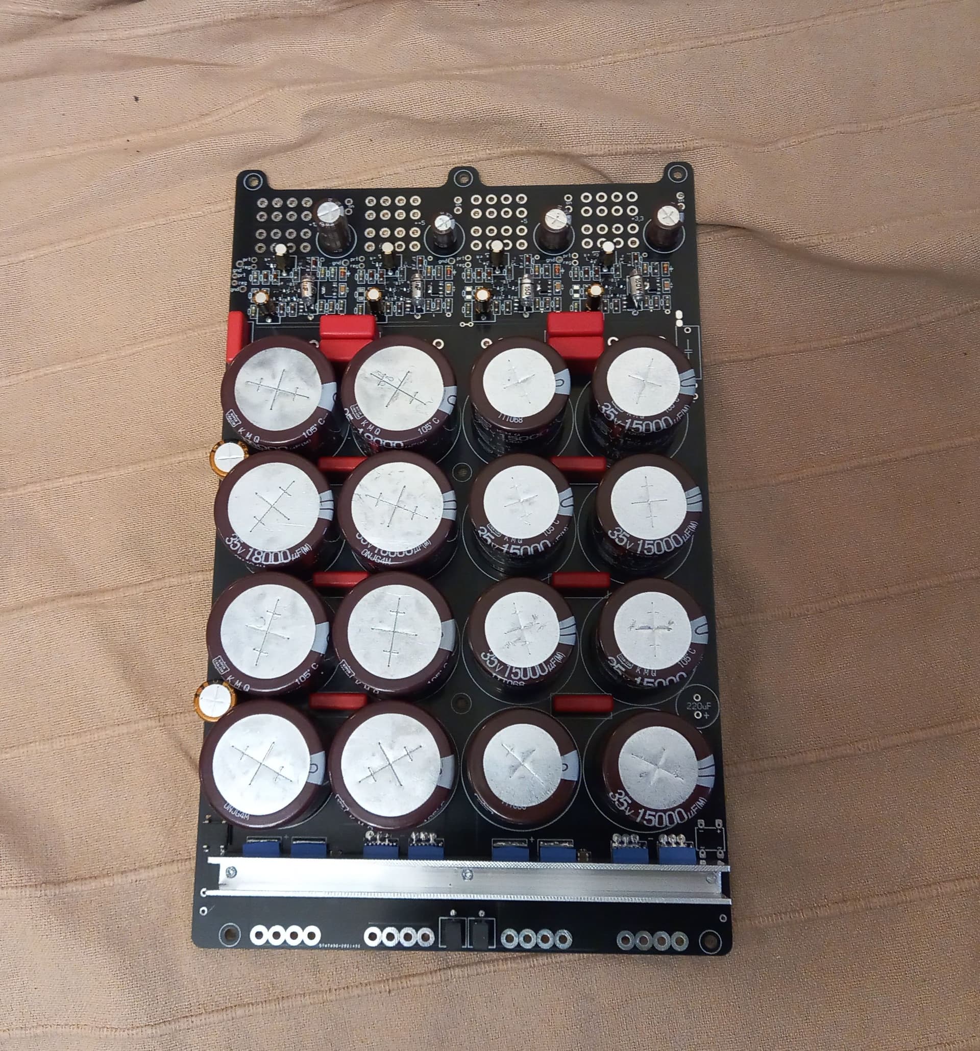

Итак, полноценный ЛБП для питания компьютера. Что имеется ввиду под полноценным?
  1. Честный супервизор питания, управляющий включением БП и формирующий сигнал PWR_OK
  2. Токи по линиям:
    12в - 40 ампер
    5в - 20 ампер
    3,3в - 20 ампер
    -12в - 1,5 ампера
    5в стендбай - 2,5 ампера
++ два дополнительных незвависимых канала по 5в/2,5А
Канал -12в сделан на LT337, остальные все дискретные.
Основные мощные линии (12в,5в, 3,3в) с полевиками IRFZ44n на выходе. В канале 12в 8 штук в параллель, в 5в и 3в каналах по 4 штуки в каждом.

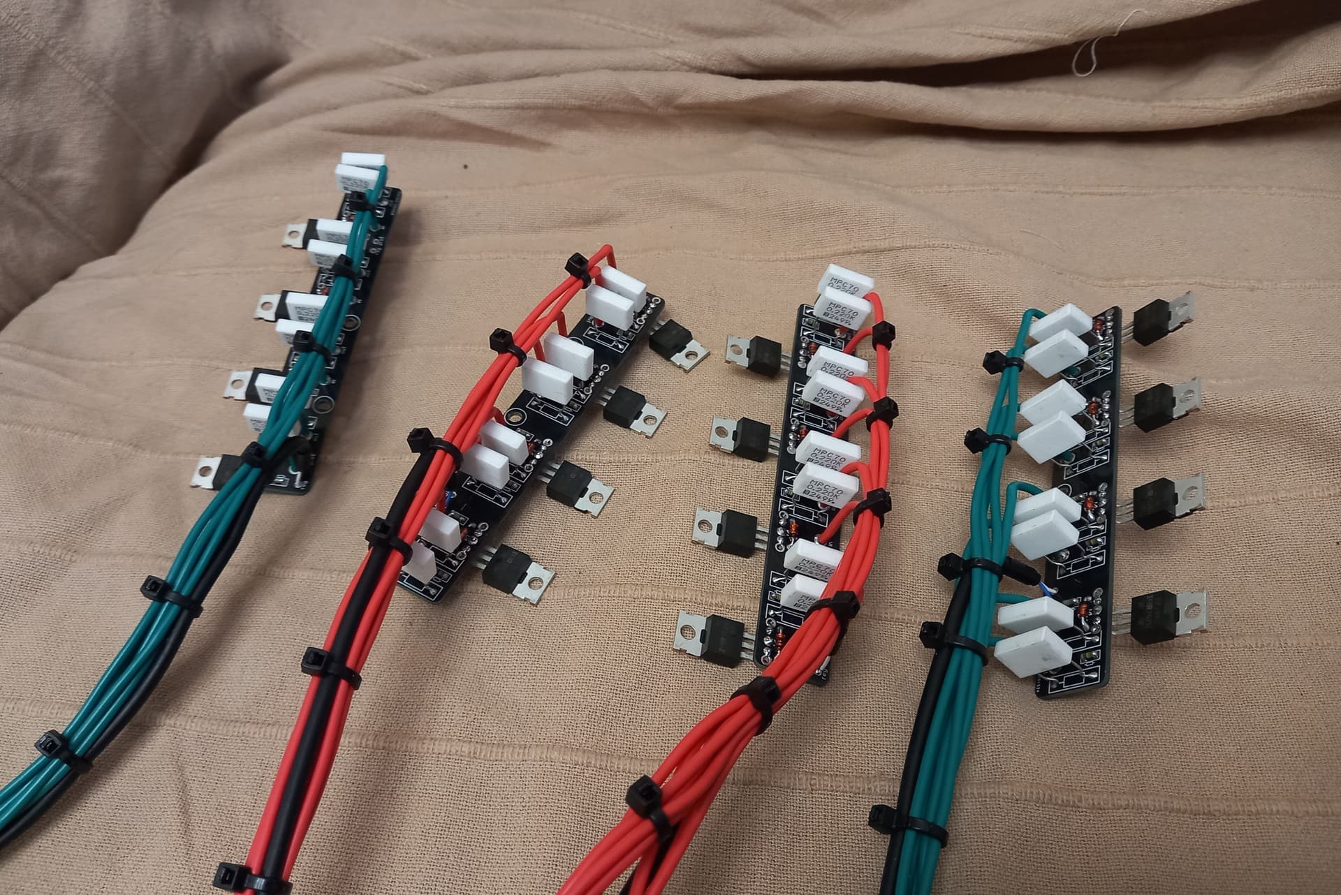

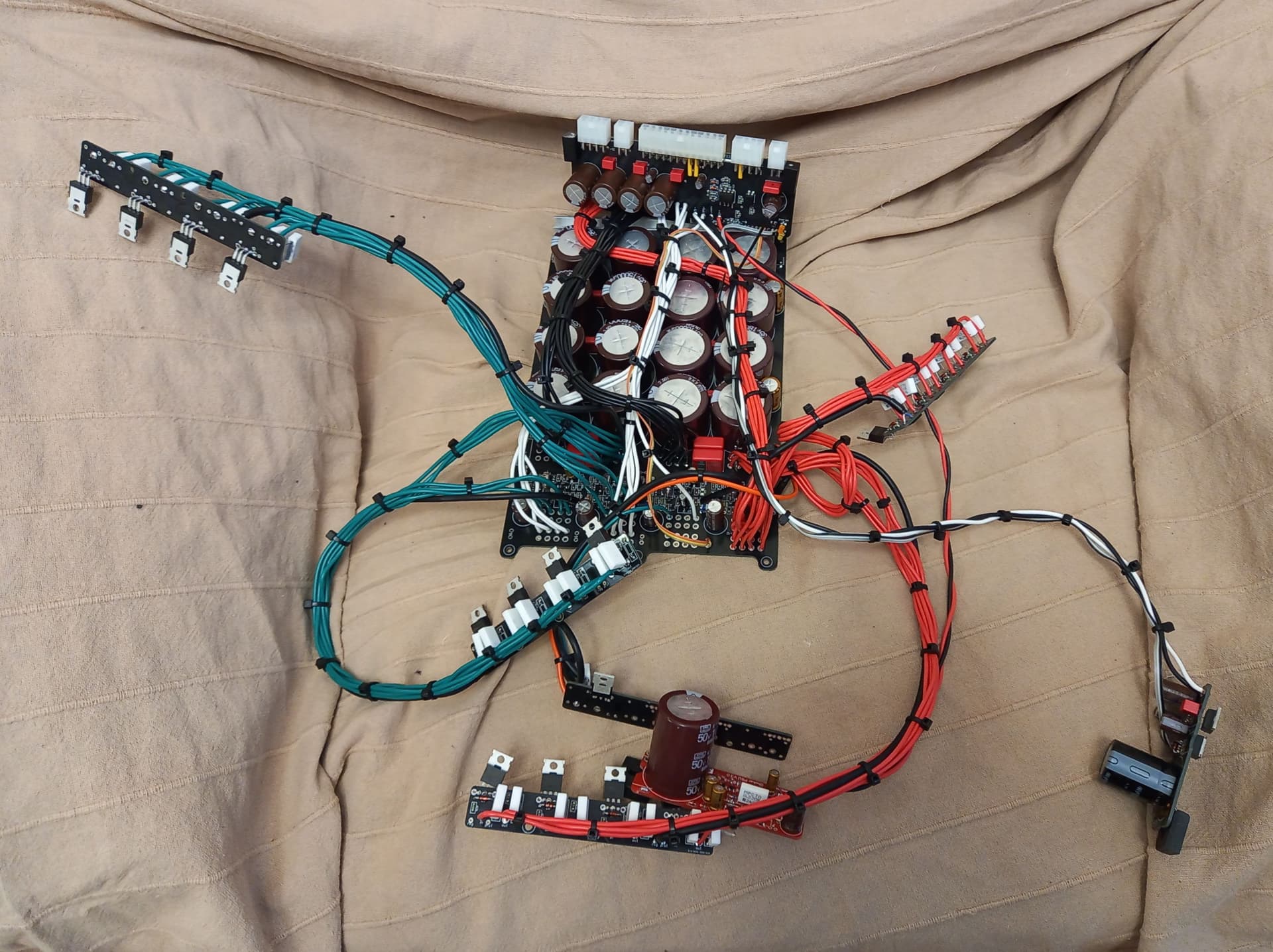

Конструктив был выбран исходя из задачи сделать компактно и более менее быстро (что получалось не всегда), поэтому основная плата стабов содержит выпрямители, ёмкости, и управляющие схемы, а силовые транзисторы вынесены на проводах блоками по 4 штуки.

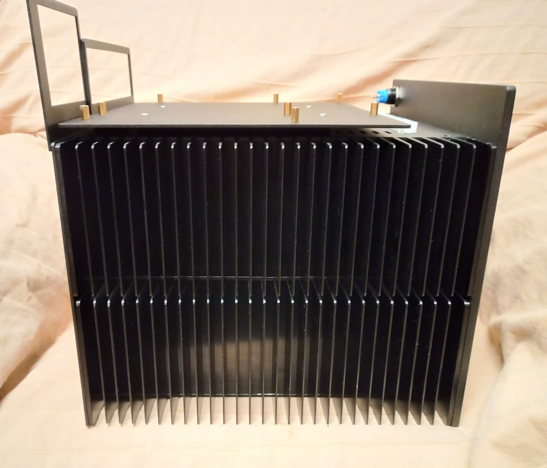

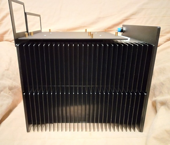

Такой вариант позволил распределить горячие элементы более менее равномерно по радиаторам, т.к. корпус собран фактически из двух стандартных готовых корпусов, и содержит 4 больших радиатора.

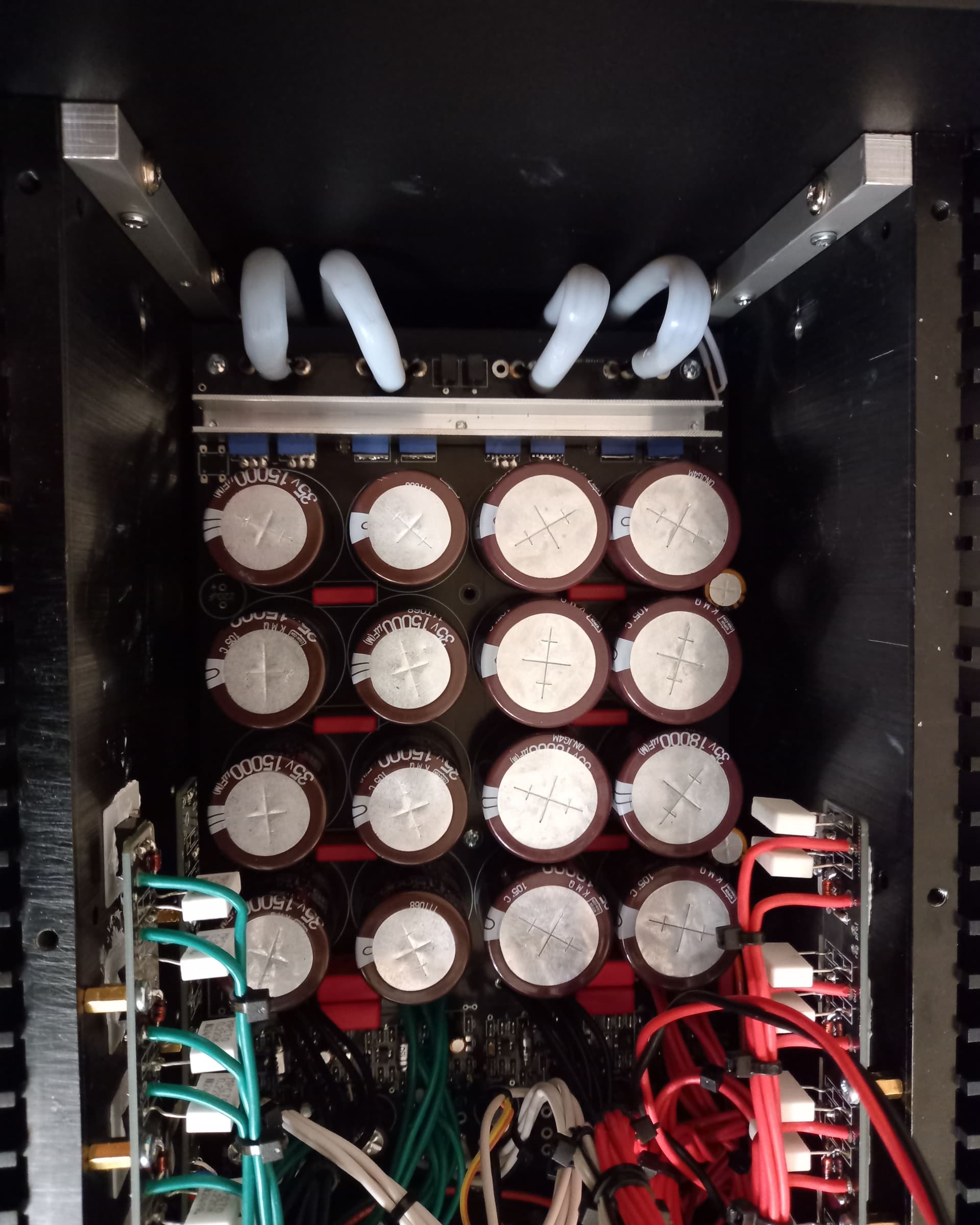

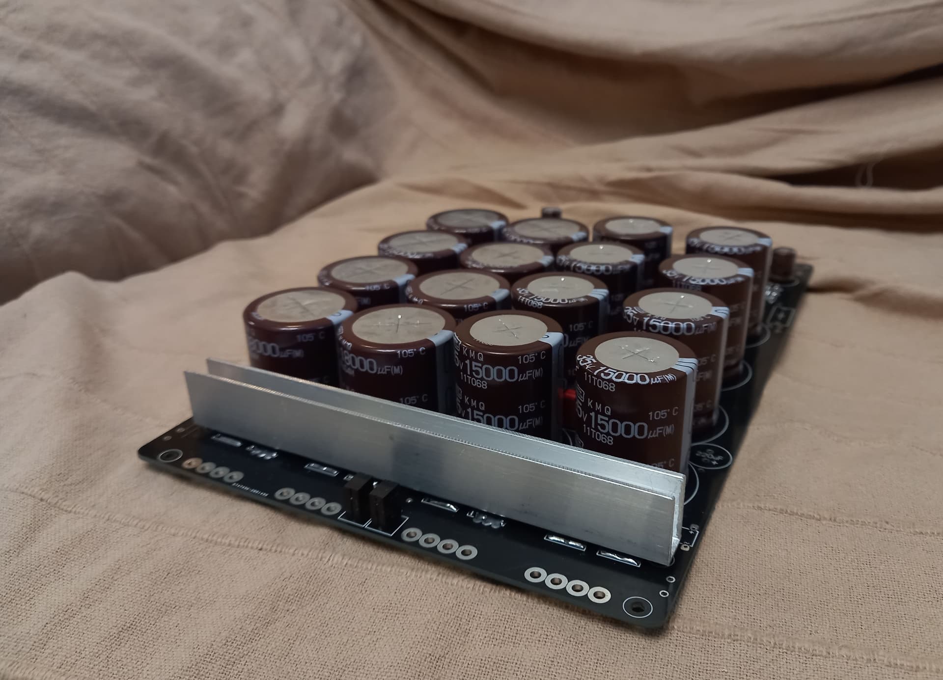

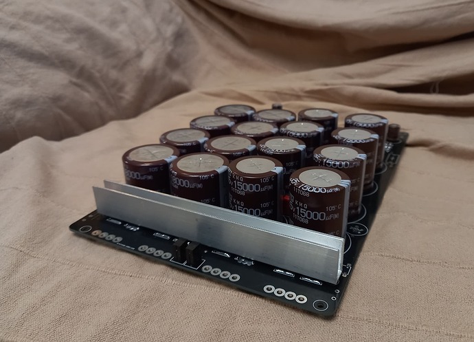

Мощных выпрямителей два, один питает 12в канал, второй 5в и 3,3в. Выпрямлять обычными диодами такие токи не стал, т.к. потери в тепло только на мостах были бы под 100 ватт, а оно всё и так греется не слабо, поэтому пришлось собрать и выпрямители на 300 амперных полевиках с сопротивлением канала 1 миллиом. Управляет ими LT4320. В результате потери на выпрямлении менее 8 ватт.
Далее куча ёмкостей - более 260 тыс. мкф, и собственно стабы.

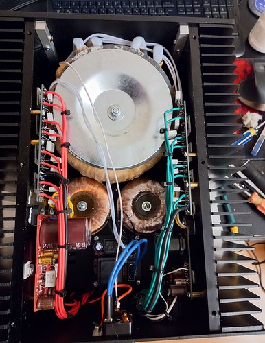

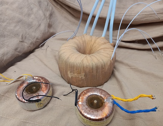

Питается всё это от 3 трансформаторов. Основной - на примерно 1квт габаритной мощности. Транс на вид страшненький, но пропитку делают только при таком исполнении.
Сборка всего этого была тем ещё приключением, т.к. места внутри свободного нет вообще, и всё везде мешает. А мне ещё очень хотелось чтобы на передней панели винтов не было, в результате она прикручивается изнутри…

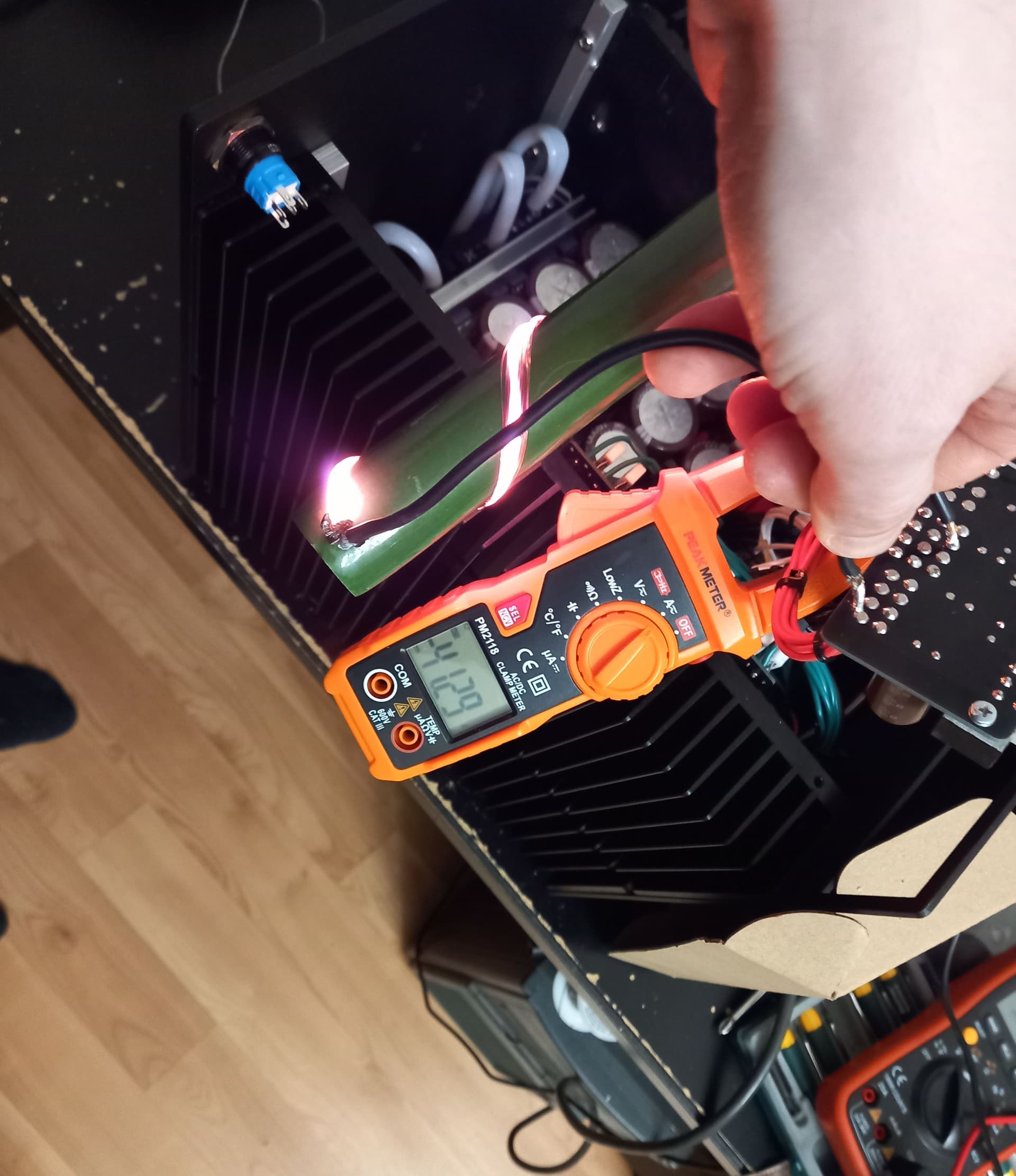

Но вроде всё собралось, в общих чертах всё работает, даже проходит быстрый тест:
Нагрузка сигнализирует о том что ток в цепи есть :slight_smile: (канал +12в, нагрузка 0,3 ома. напряжение держит как положено)

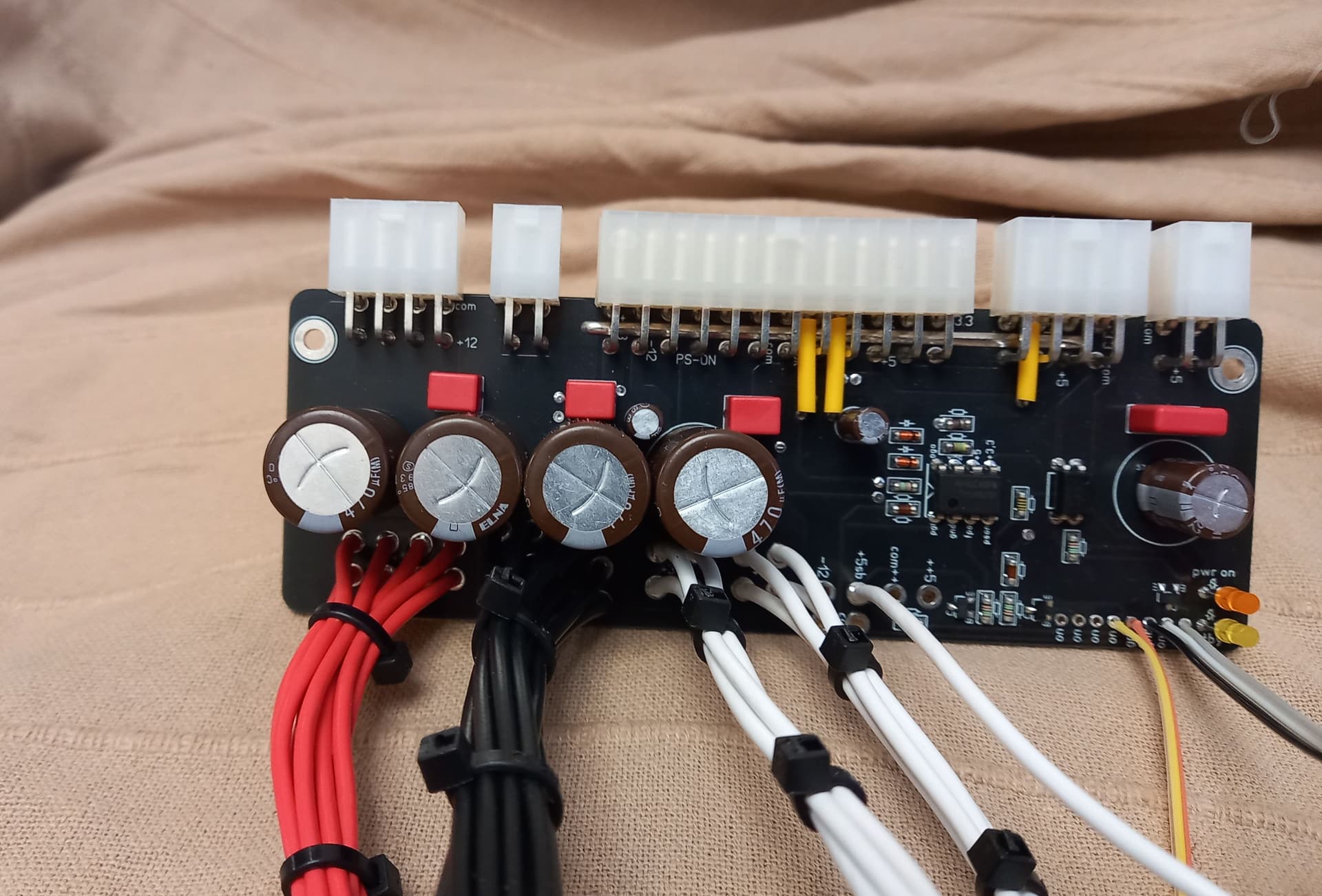

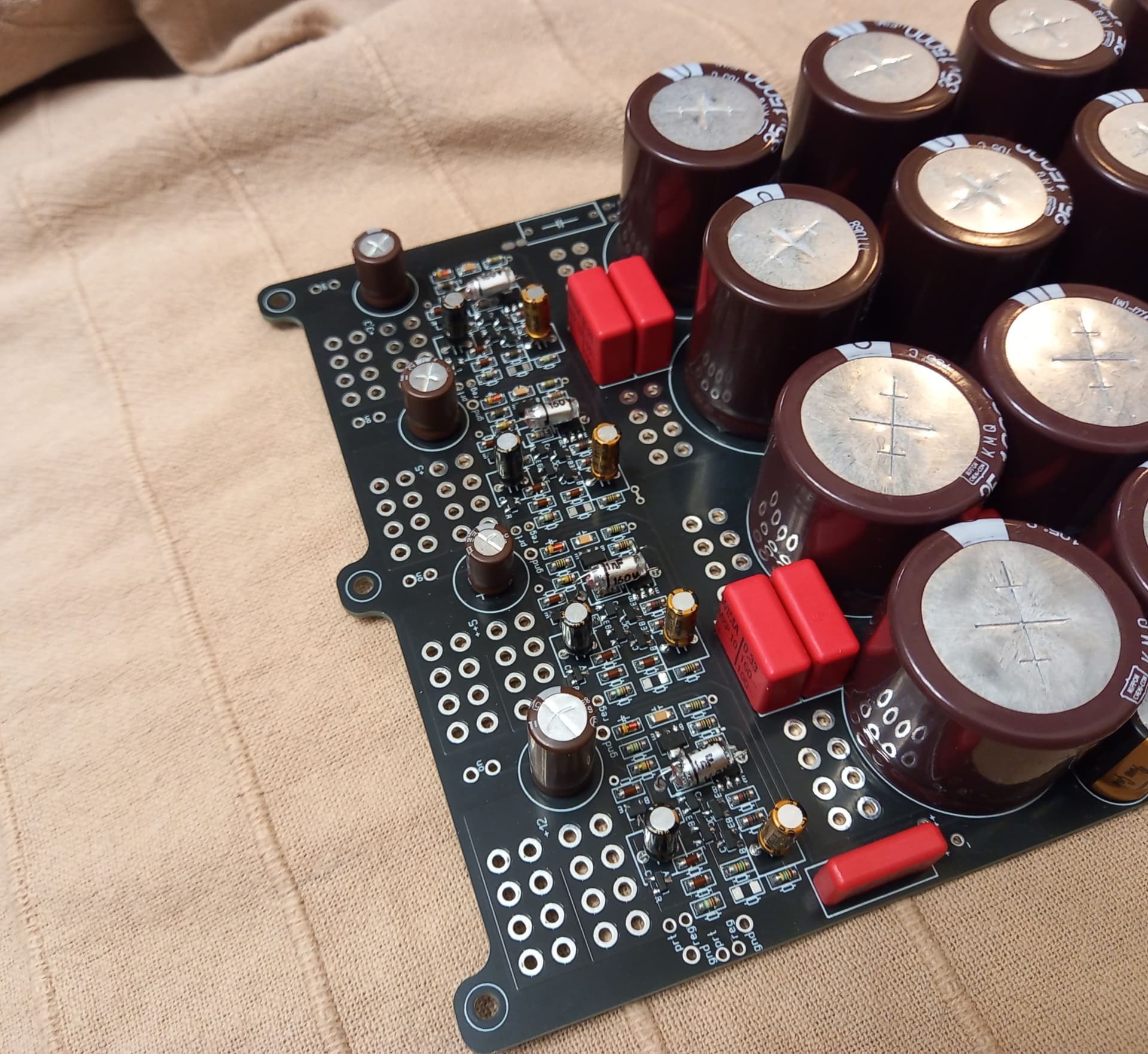

Основная платка:
Небольшой дополнительный радиатор на полевиках выпрямителя добавляет жёскости плате, и помогает не перегреться мостам.
Платка выходных разъёмов:
Модули полевиков:

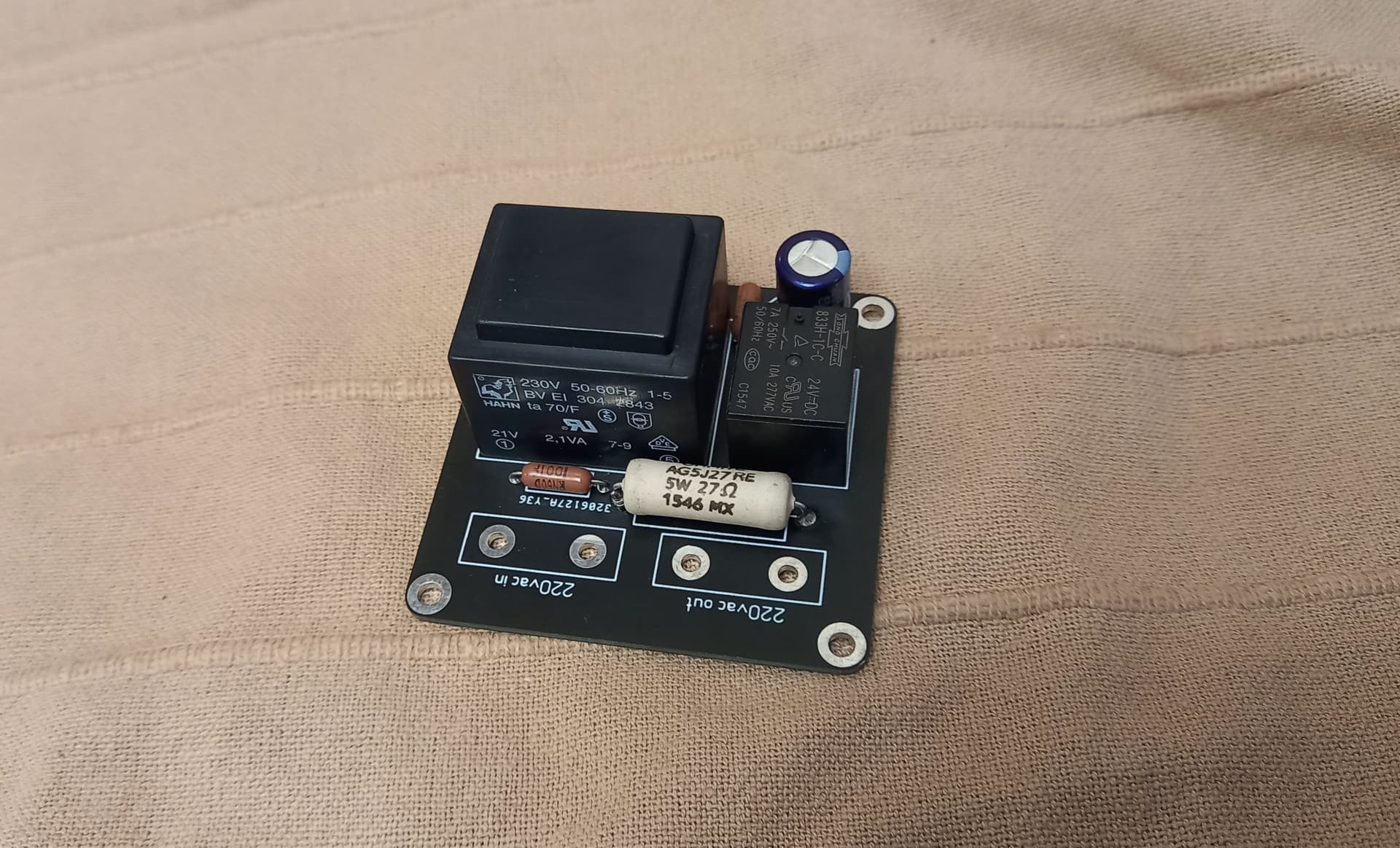

Софт старт для всего БП:
Спрут спаян в кучу:
Трансы:
Подвал БП:
Верх:

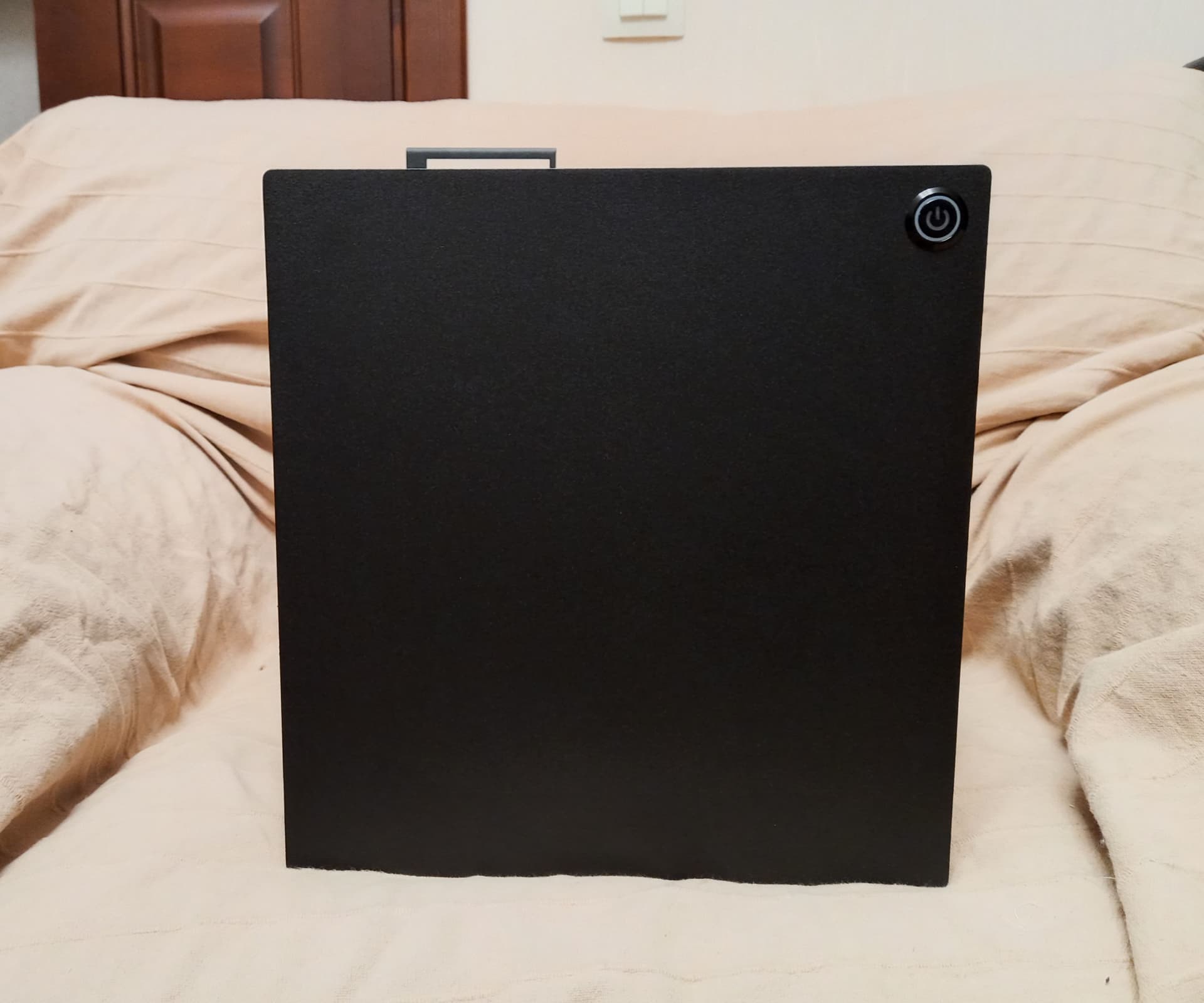

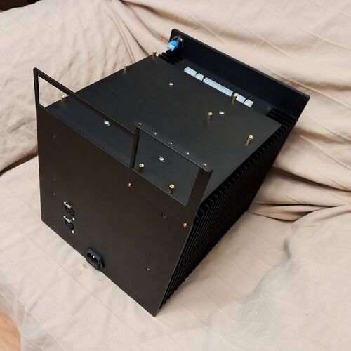

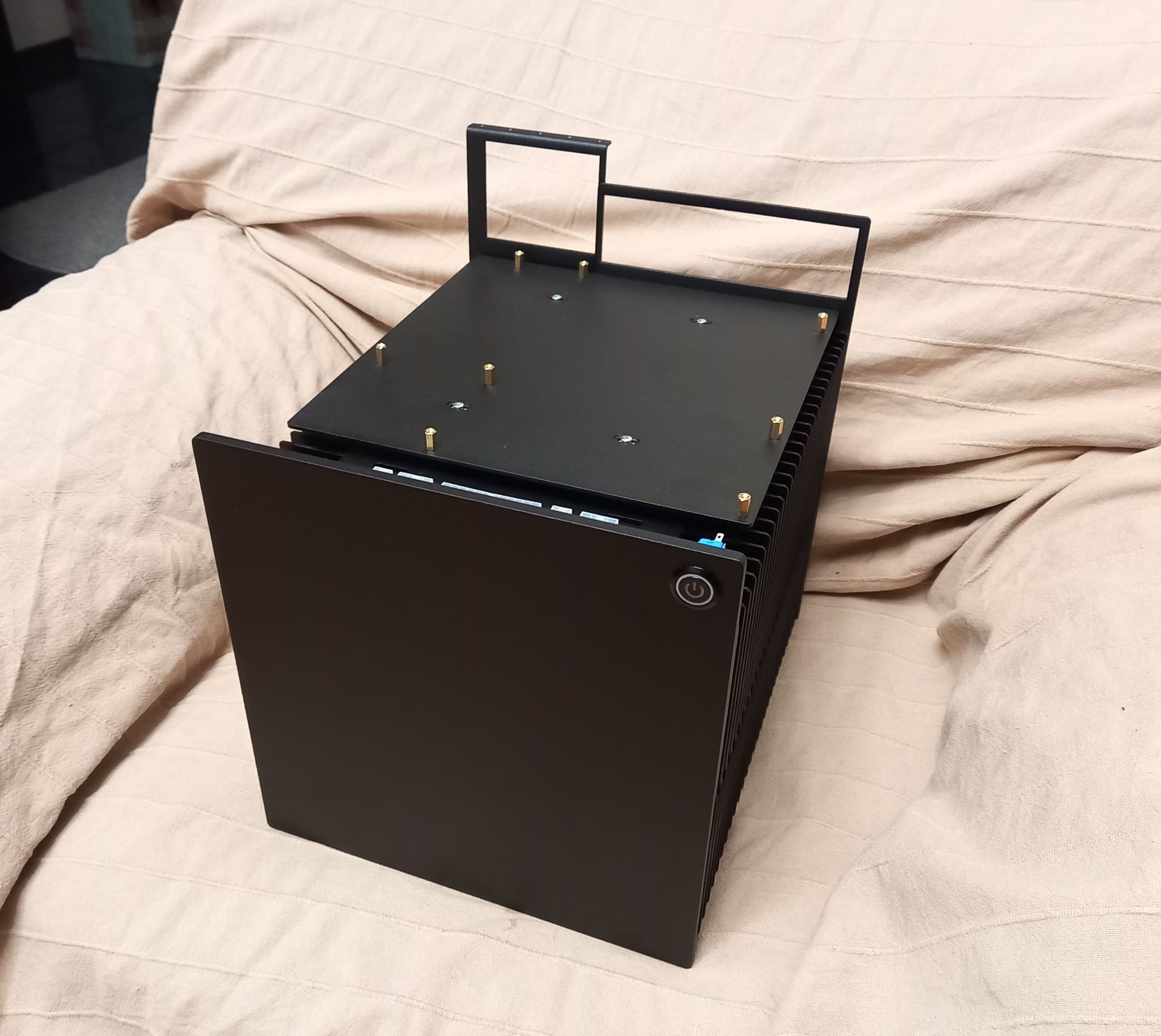

Общий вид:
(белые винтики сзади заменю на чёрные чуть позже)

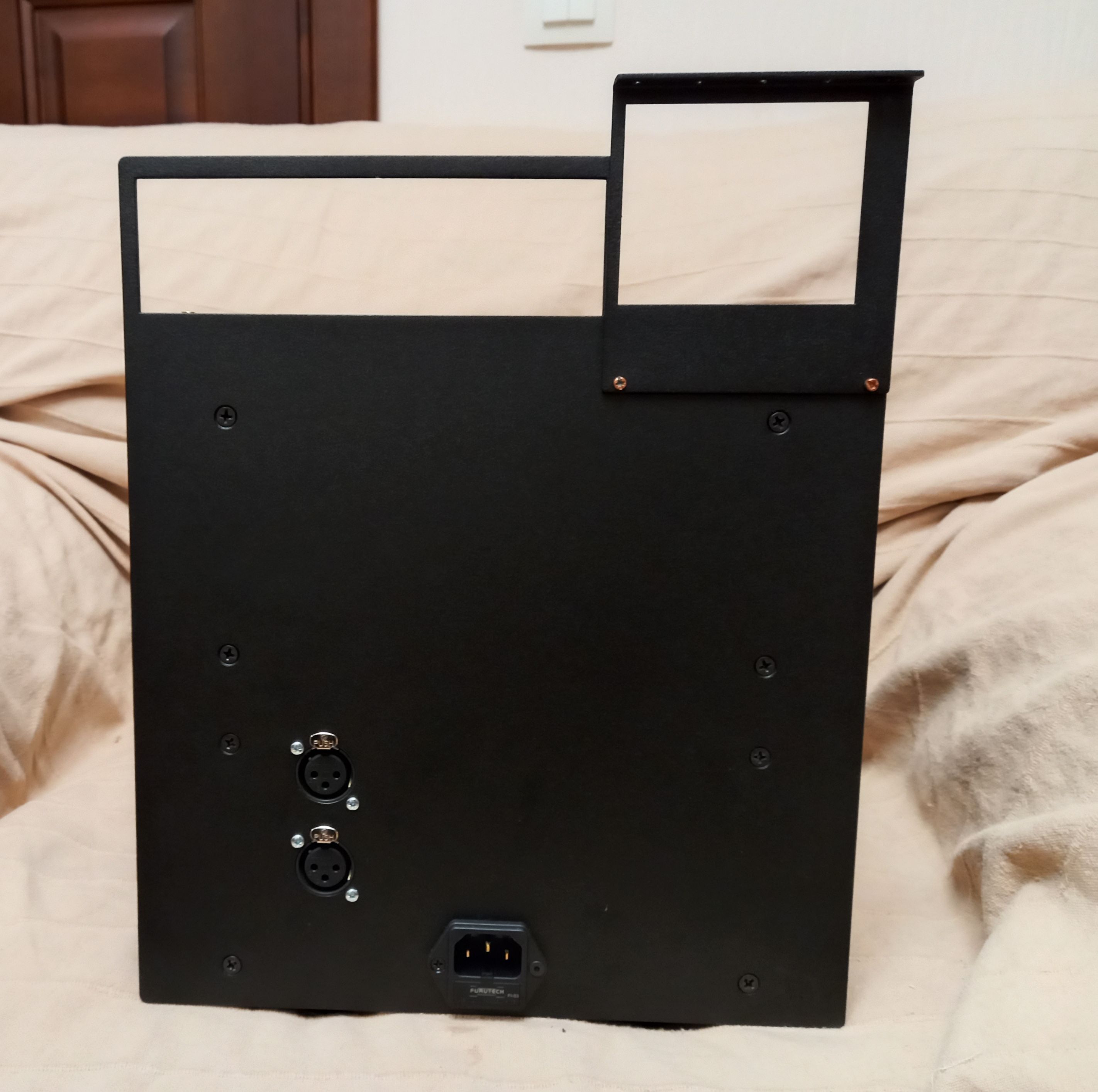

Сверху на крышке сделана площадка под установку матплаты. На задней стенке рамка под выходные разъёмы матплаты, и съёмная рамка для крепления низкопрофильных плат расширения.
Размеры блока - 265 (ширина) на 340 (высота с рамками) на 320мм (глубина), вес 20,1кг.
