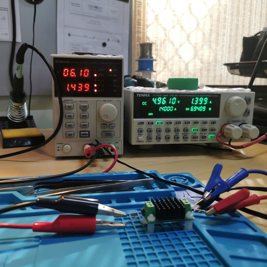

Всё верно, кондёр 4700мкф при стартовом заряде увеличил нагрузку и 3045 вкл. защиту. В принципе всё это решается в корректных пределах пиковой кратковременной нагрузке. На регулировочный напряжение резистор ставят рекомендованный производителем стабов конденсатор 4.7мкф. Он даёт лучшие параметры, но замедляет реакцию стабов на нагрузку. Нужно просто подобрать ёмкость этого конденсатора 0.47-4.7мкф при котором стабы не будут уходить в защиту от кратковременного увеличения нагрузки. Естественно желательно остановится на максимальной емкости кондёра при котором будет запускать бп при такой нагрузке с подъёмом при запуске.
Как пример, у меня есть сотм юсб плата, к ней рекомендуется бп 2а, но по факту эта плата с моим конвертером потребляет всего 0.55а. Но в тоже время 1.5а бп на стабах 3045 уходил в защиту и напряжение на выходе падало до 5.5-5.8в. Уменьшил ёмкость кондёра и проблема исчезла.
3045 действительно могут выдавать чуть больше 0.5а, поэтому заявленные на бп 1.1а с 2 стабов обманом назвать нельзя, другое дело как долго они свои бп на такой нагрузке тестировали.
Ну защита 3045 по идее не с защёлкой же, т.е. они должны как то всё таки отработать. А защиту включил именно сам блок, он это даже индикацией показал.
Я даже пытался сначала зарядить этот кондёр на входе у апогея, при выключенном цапе, до 12в, и только тогда подключить lps-1.2. Не помогло, всё равно он защиту врубает.
В LT3045 нет защиты, как таковой, есть огрничитель по току (~0.7A). Т.Е. любой кондер он зарядит, если только не организована защита до или после LT3045.
а пробовали сначала включить LPS1.2, а потом воткнуть провод питания в нагрузку (апогей)
Пробовал, сразу уходит в защиту
1.4A - хоть целый день (плата на 2xLT3045 DFN)
