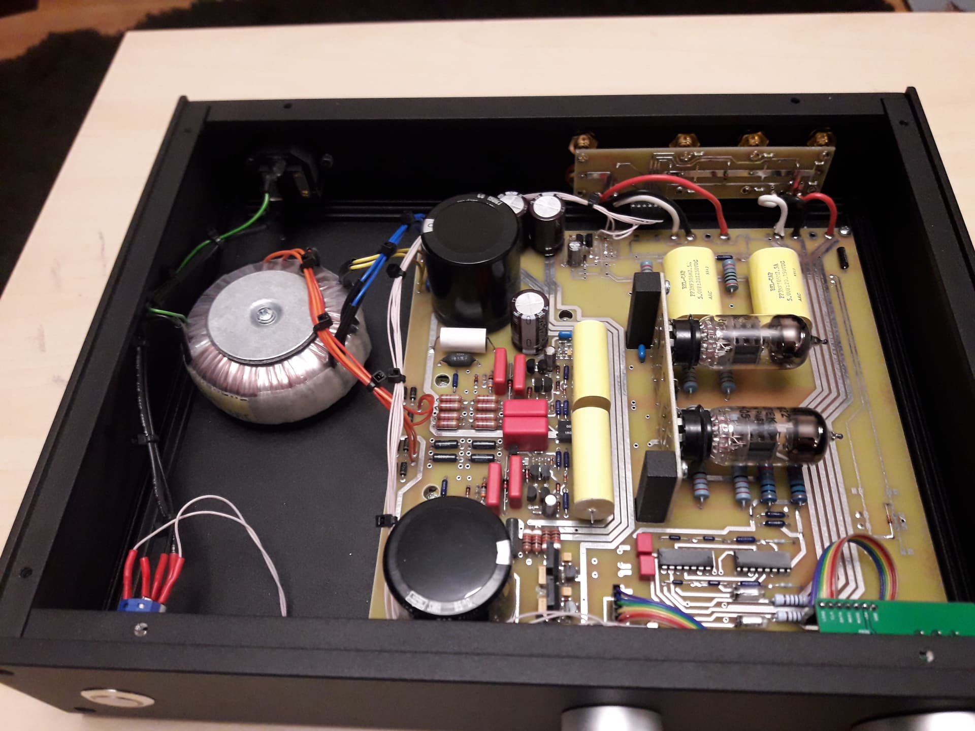

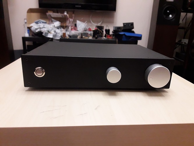

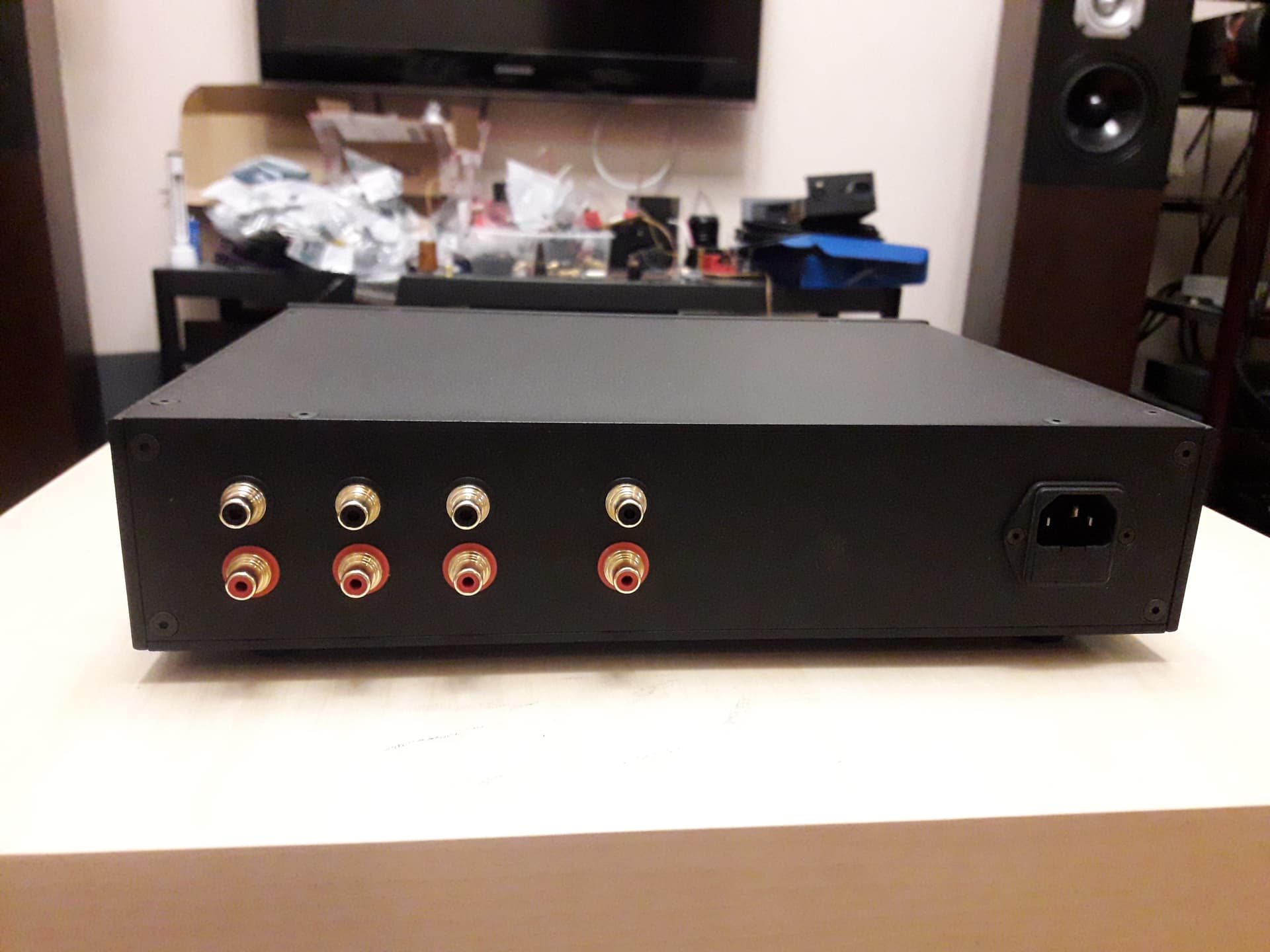

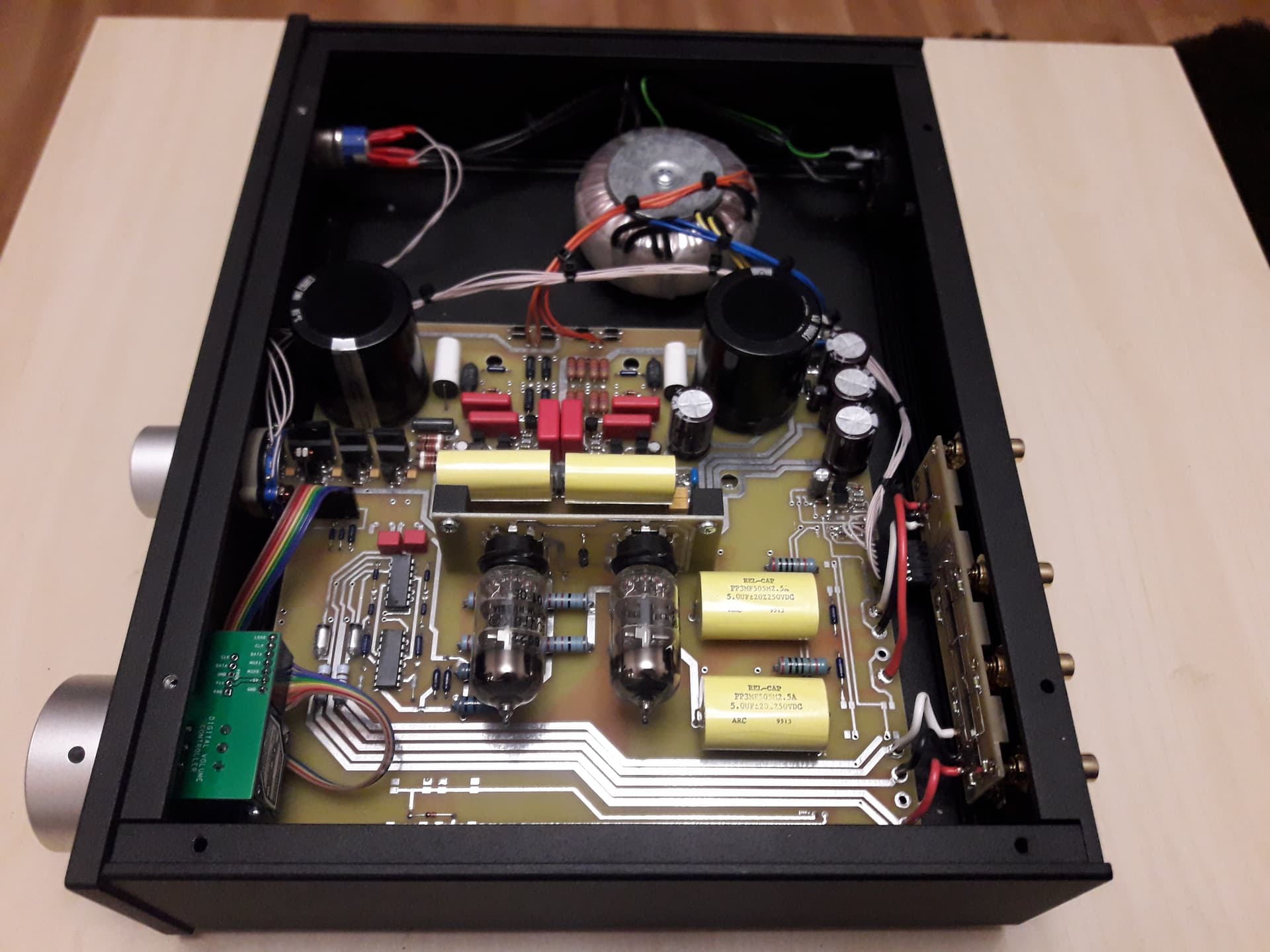

Очередной экспериментальный проект, на пути к ламповому раю :slight_smile:
Довольно простой преамп - три входа, один выход, из управления только селектор и РГ.
Внутри - полностью стабилизированное питание в два этажа (стабилизаторы полностью дискретные), что позволило обойтись без межкаскадных конденсаторов, РГ на переключаемой резисторной матрице, управляемой от МК, который управляется обычным альпсом - чтобы удобнее крутить было (не люблю кнопки). Накал стабилизирован, есть реле для защиты от щелчков при включении/выключении. Лампы - 6922, две штуки.
Звучит очень прозрачно, и в то же время по ламповому тепло и красиво, несмотря на установленные лампочки sovtek. Усиления по напряжению не даёт, т.е. это РГ + ламповый буфер, фактически. Никакой ООС, всё по классике.
Мне этот аппарат очень понравился, он сходу переиграл мою предтоповую винтажную ямаху, по всем фронтам.

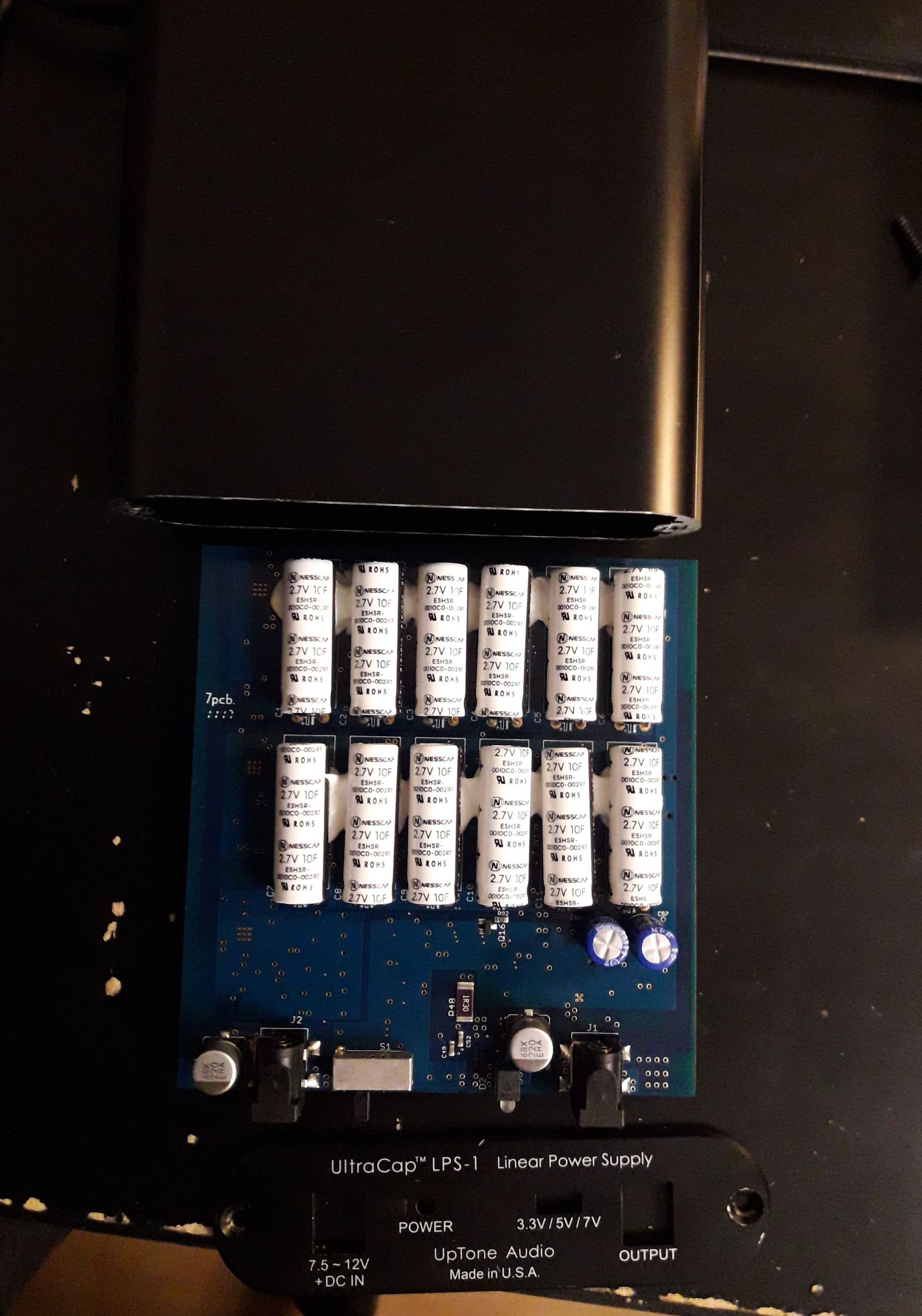

Итак - попали ко мне на ремонт :roll_eyes: пара интересных приборчиков от нашего форумчанина (за что ему отдельное спасибо!) - UpTone LPS-1 и UpTone LPS-1.2
Если кто вдруг не в курсе, вкратце суть приборчиков - на вход подаётся условно любое напряжение (из некоторого допустимого диапазона), а на выходе мы выставляем необходимое нам напряжение, которое этот девайс и поддерживает.
Но главная суть в полной развязке (не только гальванической) входа от выхода. Реализовано это следующим образом - на входе стоит импульсный преобразователь, который умеет как повышать входное напряжение, так и понижать до необходимого уровня.
Это напряжение заряжает два банка суперконденсаторов (примерно 1,5 фарады каждый банк). Далее всё работает по простому алгоритму - нагрузка через малошумящий линейный стабилизатор питается от банка 1, а импульсник подзаряжает банк 2.
Когда напряжение на банке 1 снижается до минимально допустимого уровня, коммутация переключает банк 2 на питание нагрузки, а банк 1 на подзарядку. Так оно и меняется местами, с частотой примерно 1 переключение в 2-3 секунды, под реальной нагрузкой.
Коммутация осуществляется как по плюсовой так и по минусовой шине. Т.е. получается что нагрузка всегда питается от банка конденсаторов, полностью отключенного от сети и всех её проблем.

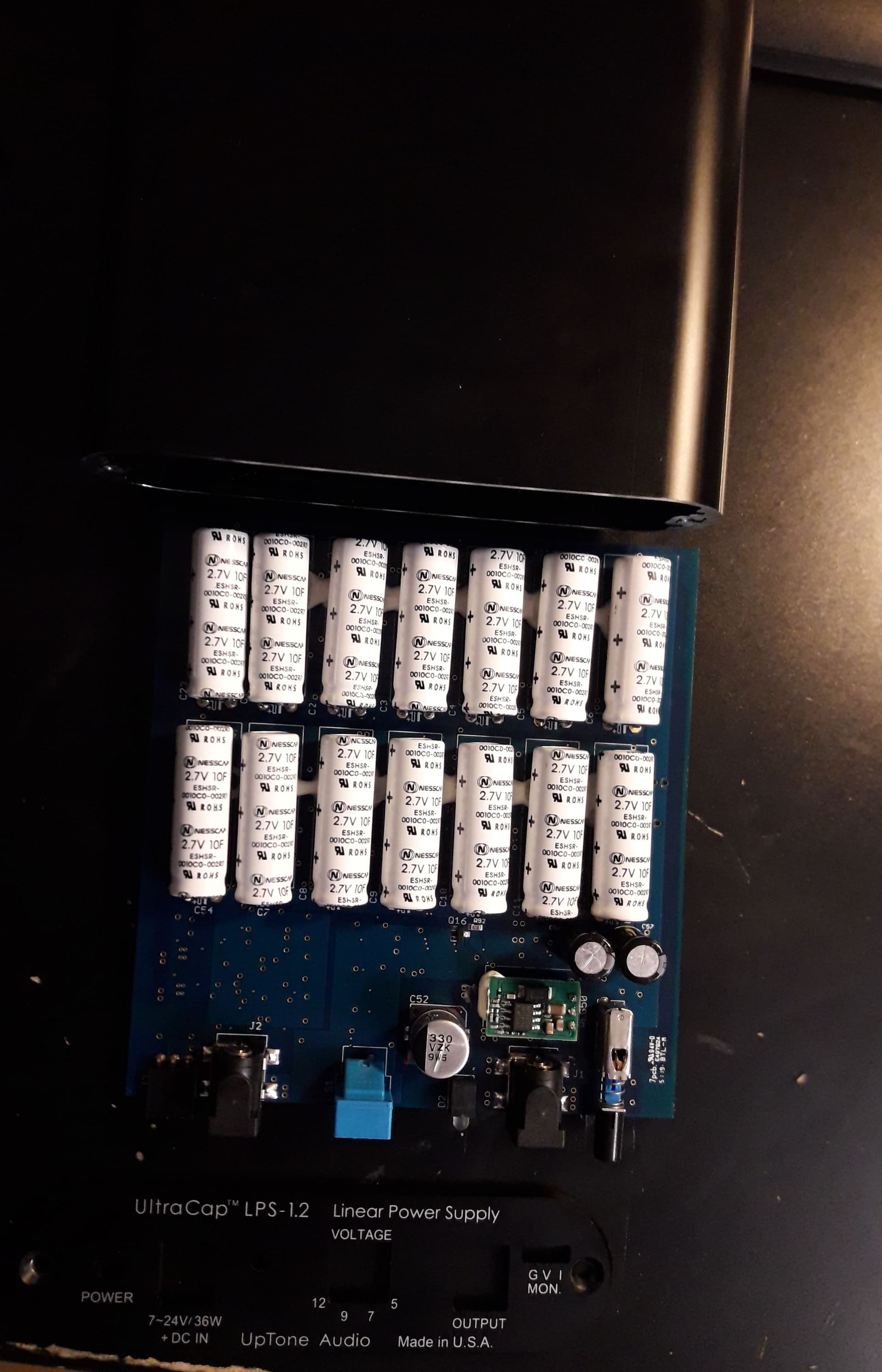

LPS-1 и LPS-1.2 принципиально отличаются в основном потолком напряжения - 1 умеет выдавать до 7 вольт, а 1.2 до 12в. Сделано это за счёт замены преобразователя на более хороший, а так же за счёт добавления по одому суперконденсатору в каждую “гирлянду”:

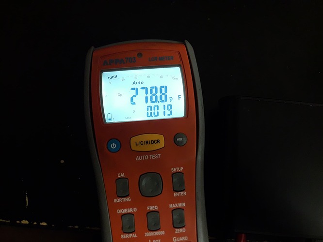

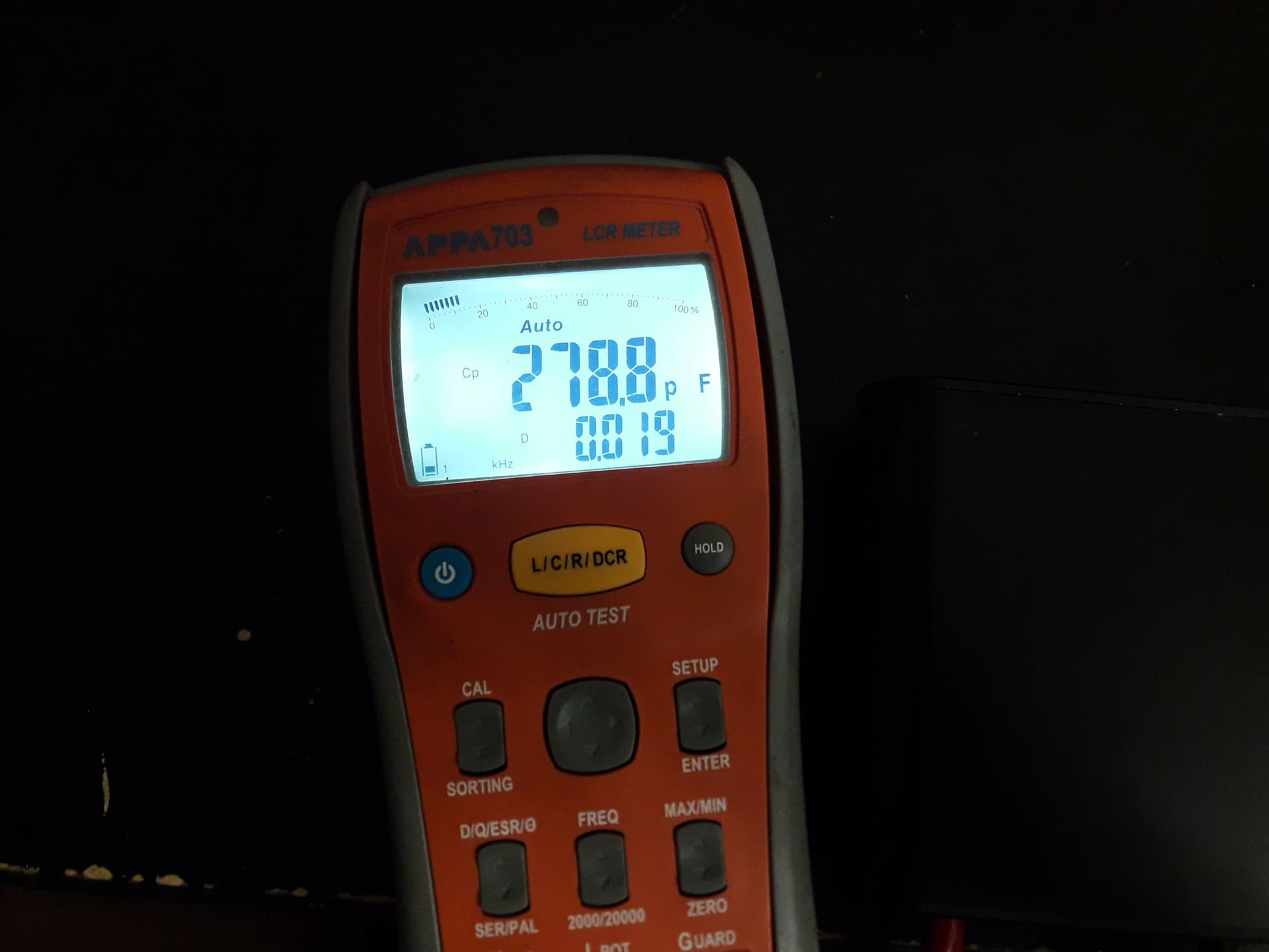

Красиво? В теории - идеально, на практике всё сложно. Фактически коммутация происходит транзисторами, с их неизбежными утчечками, и паразитными емкостями, + ёмкость монтажа.

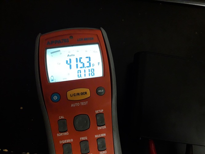

Измеренная по факту ёмкость между входом и выходом у LPS-1 порядка 280 пикофарад, а у LPS-1.2 около 400 пикофарад.
Это сравнимо с паразитной ёмкостью между первичкой и вторичкой маленького тороидального трансформатора.
Через эту ёмкость вполне может пролезать… да всё что угодно, на самом деле.

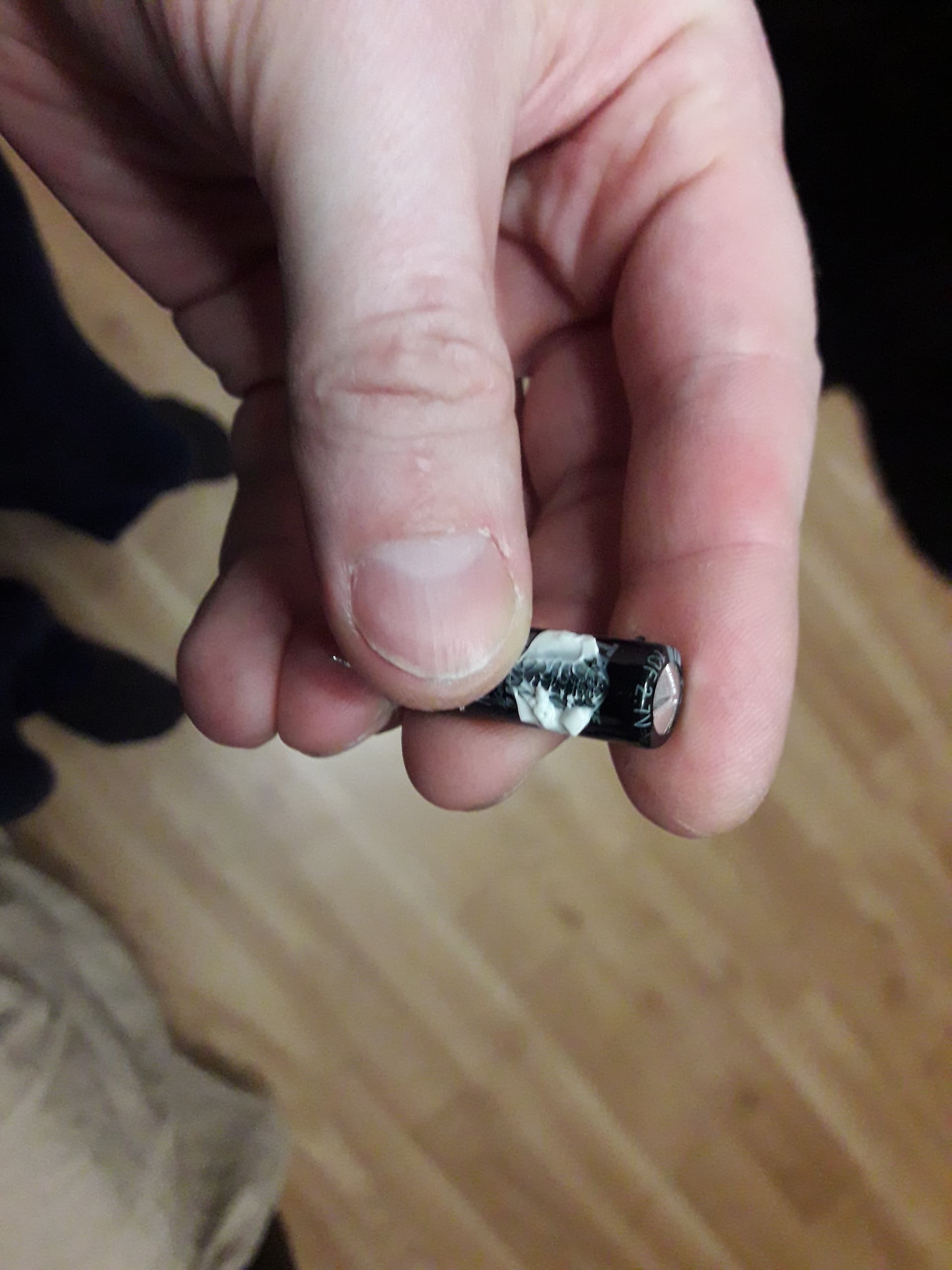

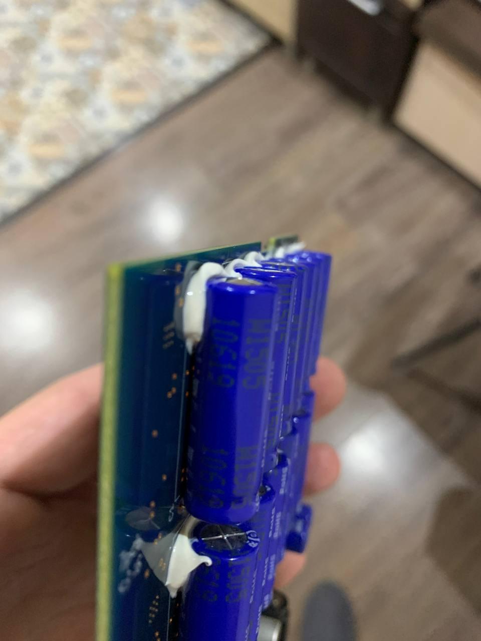

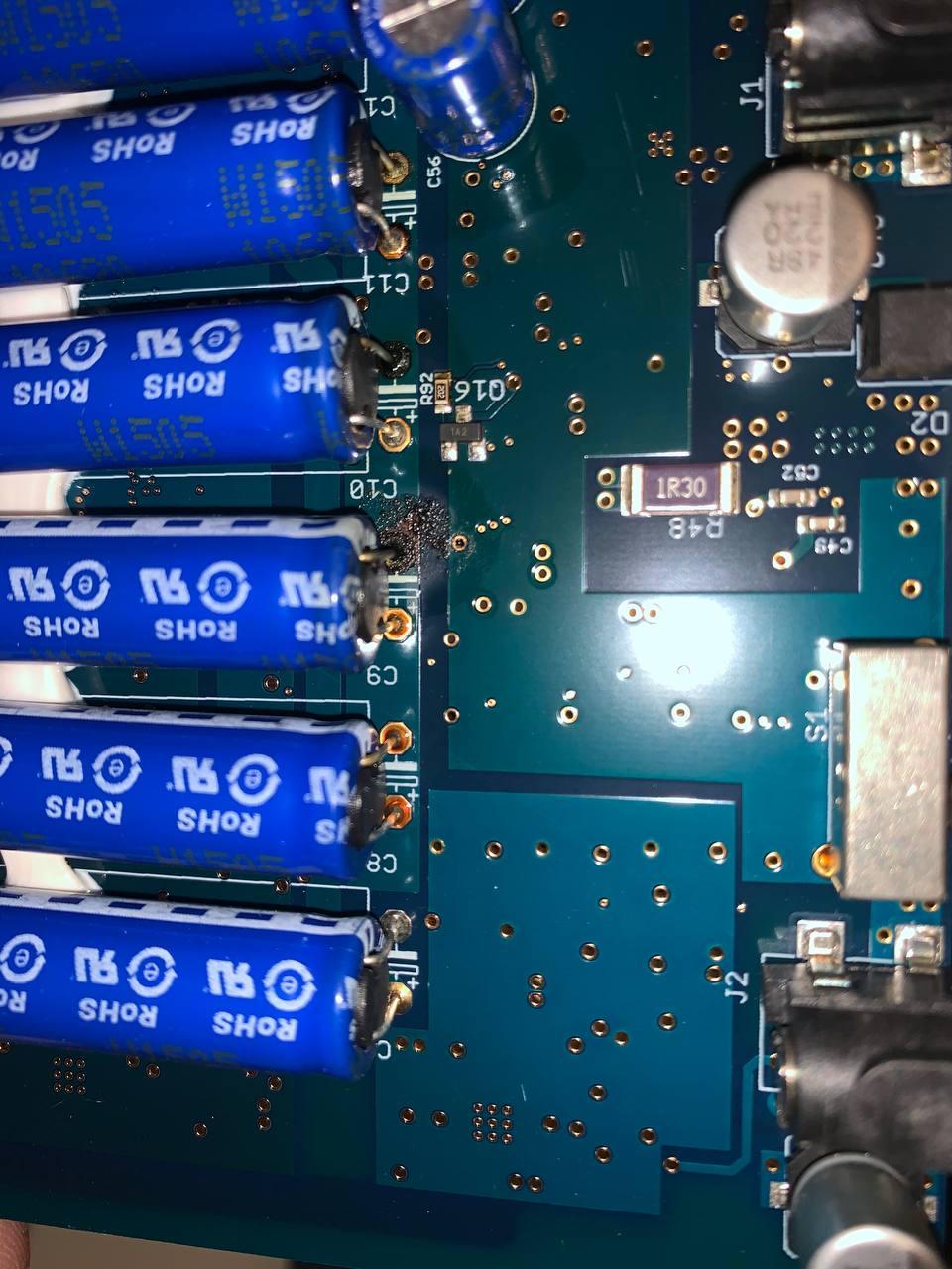

У LPS-1.2 помер один из конденсаторов в одном из банков, и зарядка никак не могла войти в рабочий режим. По факту было решено заменить все конденсаторы на новые, как это теперь выглядит видно на фото выше.
Нагрузку оба блока держат нормально, по крайней мере в виде резистора. Будем считать что они исправны, а все проблемы с ними это “причуды” защиты.

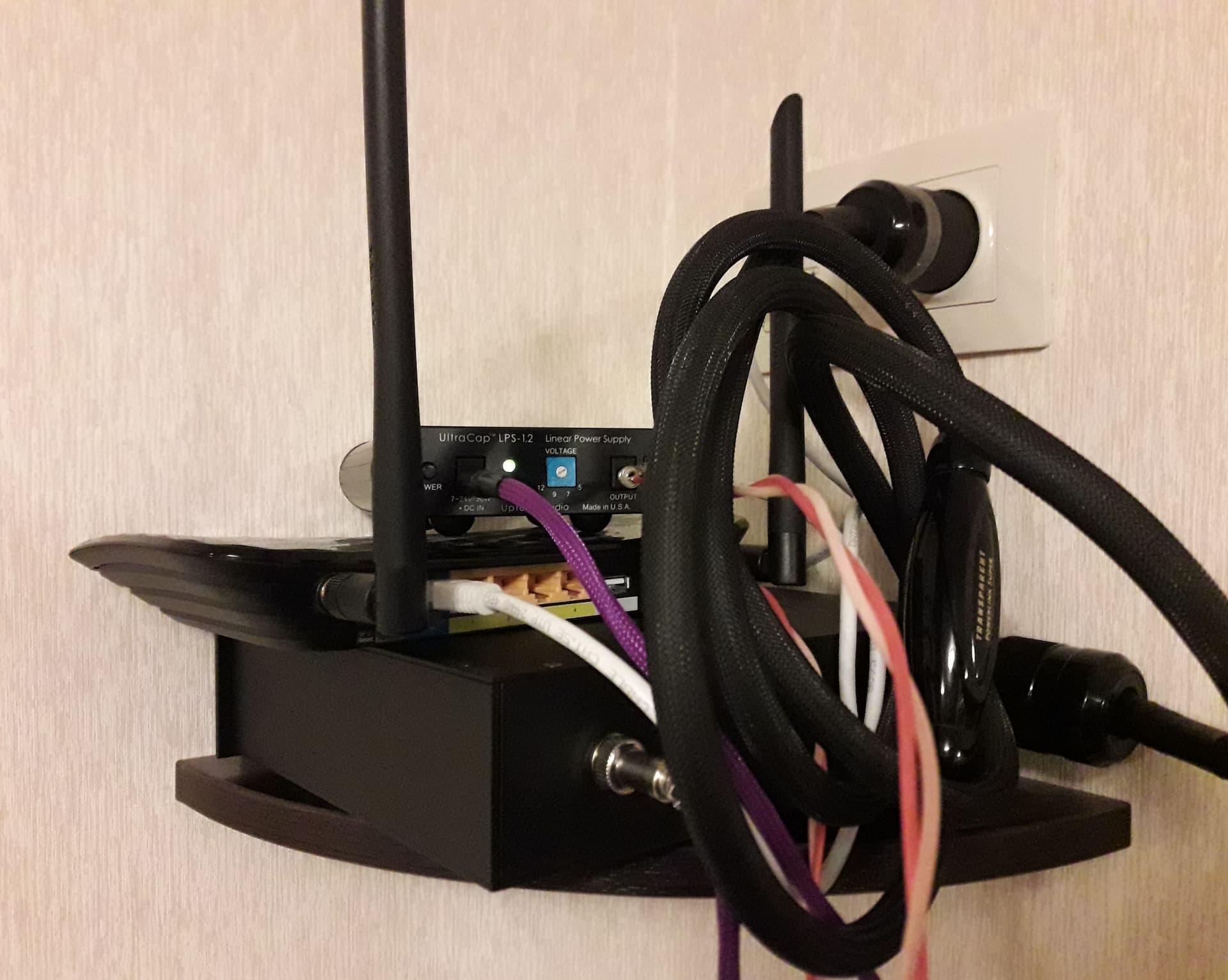

Слушать мне всё это пришлось в питании моего роутера - во первых LPS-1.2 не захотел работать с моим цапом, а во вторых LPS-1 выдаёт только 7 вольт, что устраивало только роутер (он от 7 до 12в вполне доволен питанием).

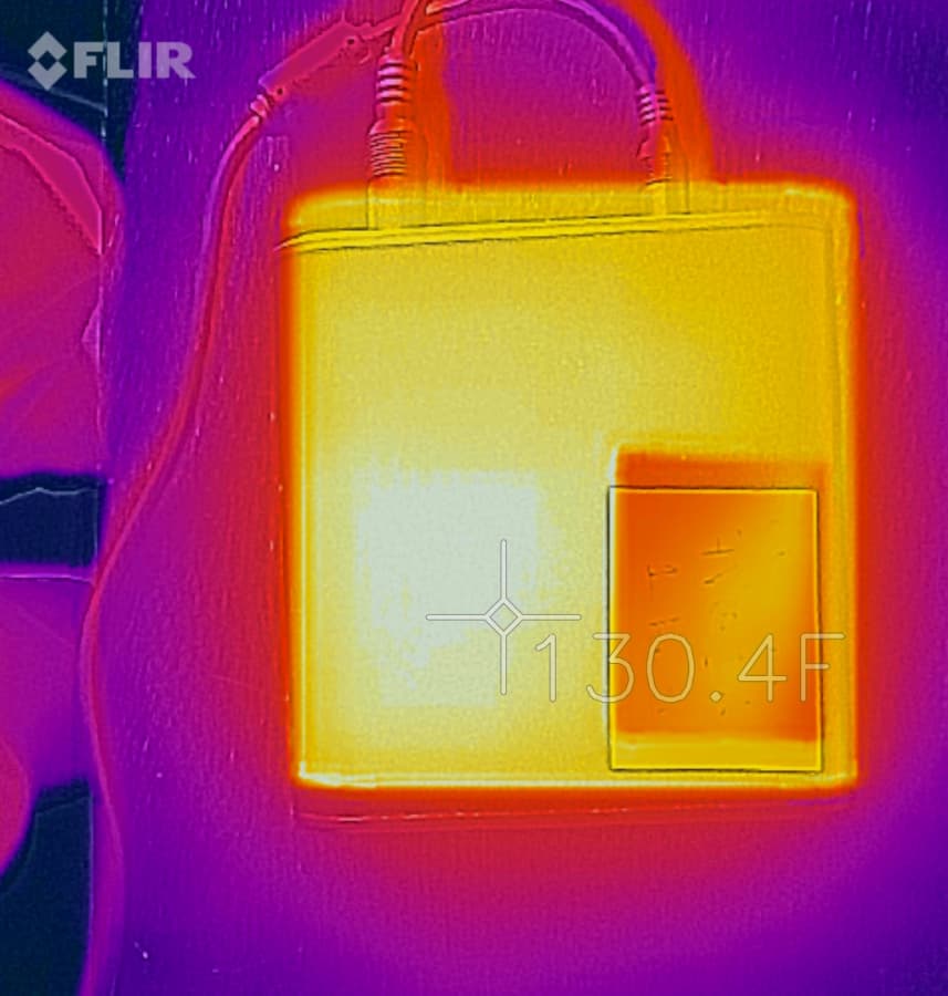

интересно, а какой имеено конденсатор помер, на картинке нагрев корпуса, одна часть сильно теплее
LPS1 “вытек” и вздулся, теперь валяется без дела. Судя по посту Александра ремонтировать смысла мало.
