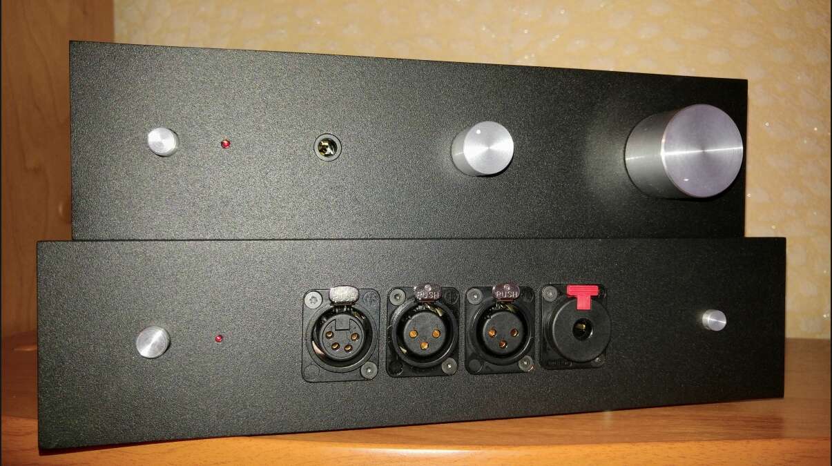

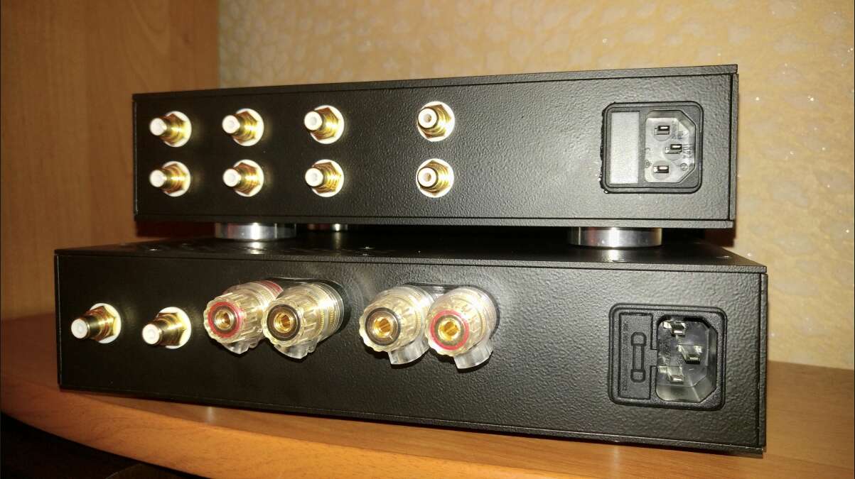

Усилитель представляет собой 2 блока - предусилитель и усилитель мощности. Предназначен для работы как с наушниками, так и с акустикой.
Предусилитель работает в классе А, усилитель мощности - в классе АБ. Несмотря на двухблочность, связка смотрится достаточно компактно.
Размеры предусилителя - 7.3х26х21 (см); размеры усилителя мощности: 7х27х27 (см). Вес - 2 и 4 кг соответственно. Мощность - 40 Ватт.

По элементам управления и коммутации:
На лицевой панели предусилителя расположены - тумблер и индикатор питания, 6.3 выход отдельного усилителя версии 3.0, 3-х позиционный переключатель входов, регулятор громкости. На задней панели - 3 пары RCA входов, RCA терминалы для соединения с усилителем мощности, инлет питания. По усилителю мощности, лицевая панель - тумблер и индикатор питания, выходы для наушников: 2 х 3-pin XLR, 4-pin XLR, 6.3 Jack, тумблер переключения наушники/акустика, на задней панели - RCA терминалы для соединения с предусилителем, акустические терминалы, инлет питания.
В предусилителе имеется свой собственный усилитель версии 3.0. Как пояснили, он изначально был заложен в плате, и в финальном варианте его было проще сделать, нежели убрать. Этот усилитель предназначен для наушников с большой чувствительностью, реализован по схеме v3.0. Хотя при наличии основного усилителя 4.2, этот доп. усилитель можно воспринимать в основном в качестве приятного бонуса.
К усилителю можно подключить аж целых 3 ЦАПа по небалансу (имхо, хватило бы и 2-х). Балансные входы есть только в версии “двойного моно”, в данной же версии особой необходимости в балансных входах нет.
Все выходы на наушники могут работать одновременно. Балансные выходы под наушники сделаны для большей совместимости и универсальности.
Акустические терминалы рассчитаны как на подключение бананов, так и лопаток. Акустику можно использовать от 4-х Oм и с не сильно высокой чувствительностью.

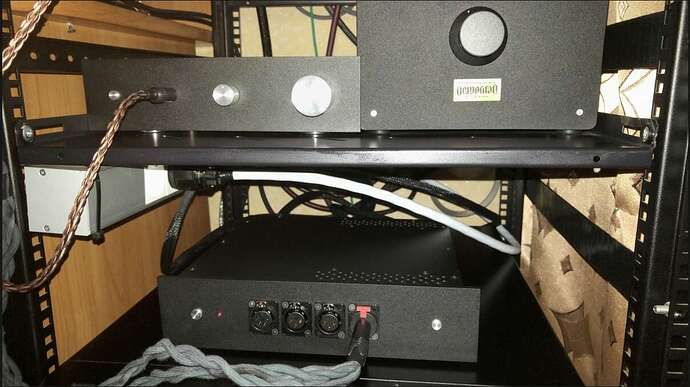

Оба блока скоммутированы между собой RCA кабелями Monster Z200i. Данный вариант был выбран как сбалансированный, не искажающий тембры и не приукрашивающий звук.
В процессе работы греются оба блока усилителя не особо сильно. Рука чуть теплая, даже для усилителя мощности.

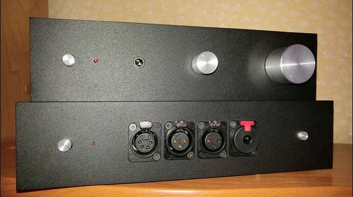

По внешнему виду - черные лаконично-аскетичные корпуса-кирпичи. Внешне все собрано и выглядит очень аккуратно и качественно. Кстати, в живую выглядят намного лучше, нежели на фото.
Придерусь только к размерам - размеры обоих корпусов разные по всем трем измерениям… Если блоки стоят рядом, то этого почти незаметно.
Но вот поставить блоки друг на друга будет проблематично по двум причинам:
  • блок усилителя мощности желательно ставить верхним, так как он больше нагревается в процессе работы, но он же имеет и бОльшие размеры в глубину, нежели блок предусилителя, соответственно, при его верхнем расположении, его ножки будут свисать.
  • второй момент, при обратном расположении (предусилитель верхним), лицевые панели блоков не расположить точно одна под другой и верхний блок будет висеть на канте нижнего блока, так как высота ножек меньше, чем суммарная высота кантов обоих блоков (видно на фото обоих блоков сбоку).

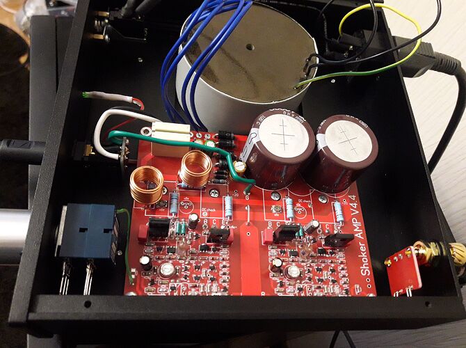

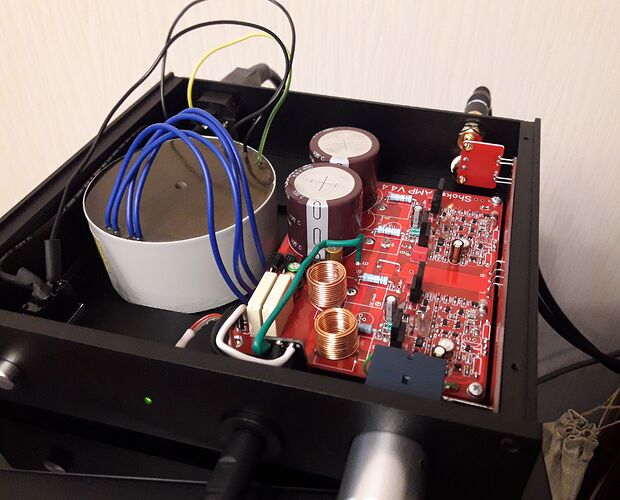

По многочисленным просьбам некоторых людей :slight_smile: , собрал несколько штук усилителей 2-й серии, в классе А. Новая версия имеет индекс 2.6, и от предыдущих - 2.5 отличается не сильно. Платки чуть более красивые, кое что по мелочи по комплектующим получше. Переделан стабилизатор питания. Это так же схема параллельного типа, но совершенно другая.
Звучат очень похоже на 2.5. И хотя прямого сравнения я уже сделать не могу по понятным причинам, но по ощущениям 2.6 таки получше. Я в очередной раз откровенно залип на стадии тестового прослушивания, очень уж душевно играет.

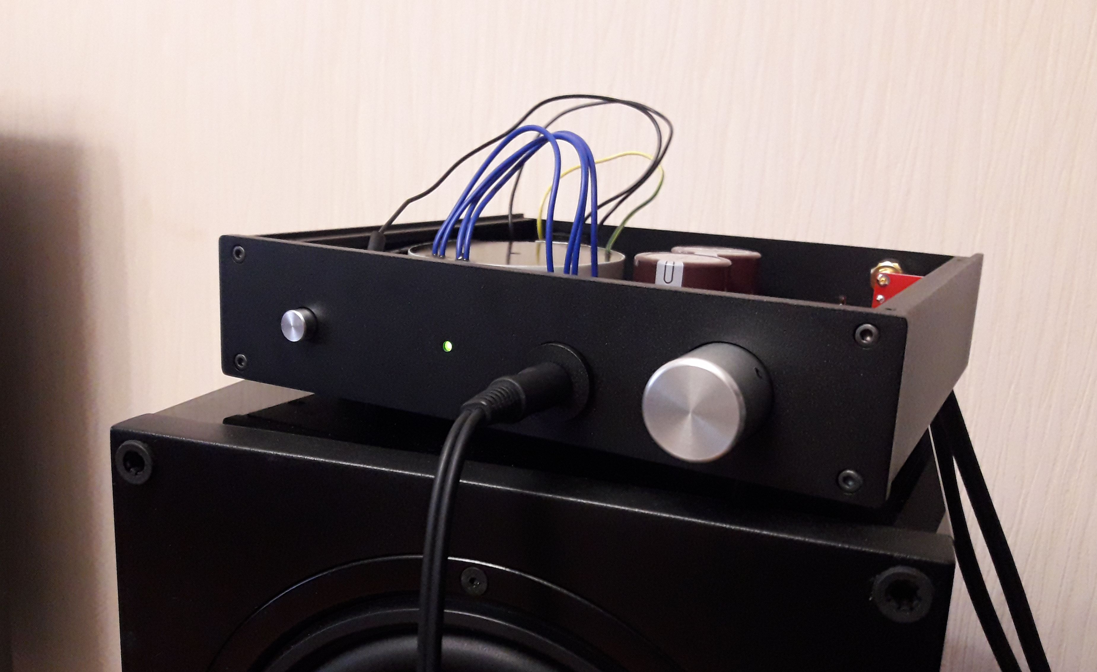

Несколько фоточек:
Технические параметры практически такие же как у 2.5. Усилитель не слишком мощный (порядка 0,5вт на 50 ом, и 0,8вт на 20 ом), не для прожорливой изодинамики. Тем не менее он может достаточно много, а для высокоомных динамических наушников так вообще отлично идёт.

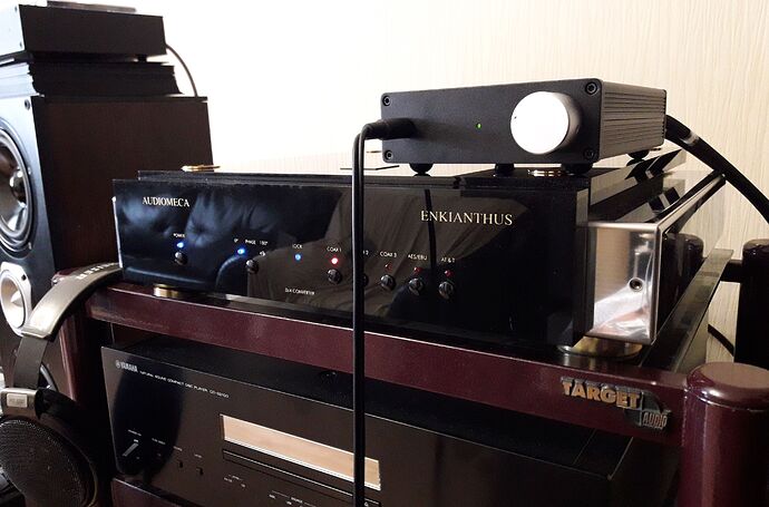

Немного понтов :slight_smile: :
После почти суток непрерывной работы звучание не то чтобы преобразилось, но играть стал почище немного, пространство чуть получше, послезвучия подлиннее.

На данный момент ситуация такая. Есть прототип, он условно готов - схема настроена, работает правильно, звук отсртоен, но пока только на моих основных наушниках.
На изодинамике оно ещё не испытано, и скорее всего будет какая то небольшая коррекция под эту тему. Но для этого надо дождаться тестовые наушники, а они будут видимо в июне.
А пока что вот фото прототипа как он есть сейчас:

Кстати, новые V5 будут не такие огромные, т.к. они не будут рассчитаны на акустику. Только на наушники.
Подумаю надо этим, но сначала дождусь таки наушников от известного местного мастера :slight_smile:
У Вас была модель “пятёрка мини”, вот она примерно по размерам похожа на Хэдтрип. ХТ в глубину, скажем так, полноразмерный, а по фронту он половинный, ну может чуть пошире.
