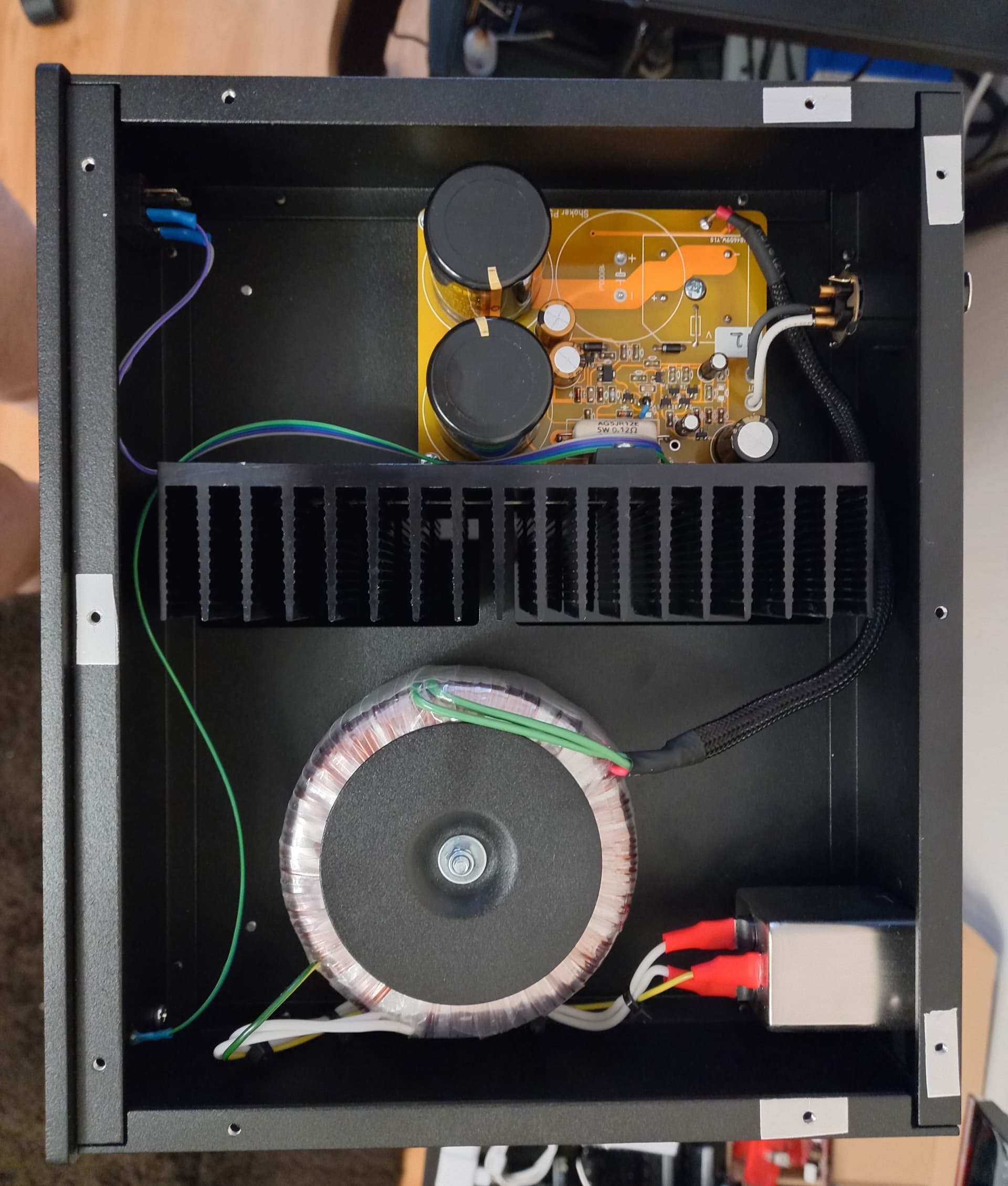

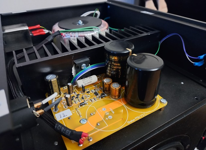

На данный момент это мои топовые БП. Платы я выше уже показывал, однако качество БП сильно зависит от конечной реализации, а не только от схемы или платы.
Собственно вот так это выглядит:

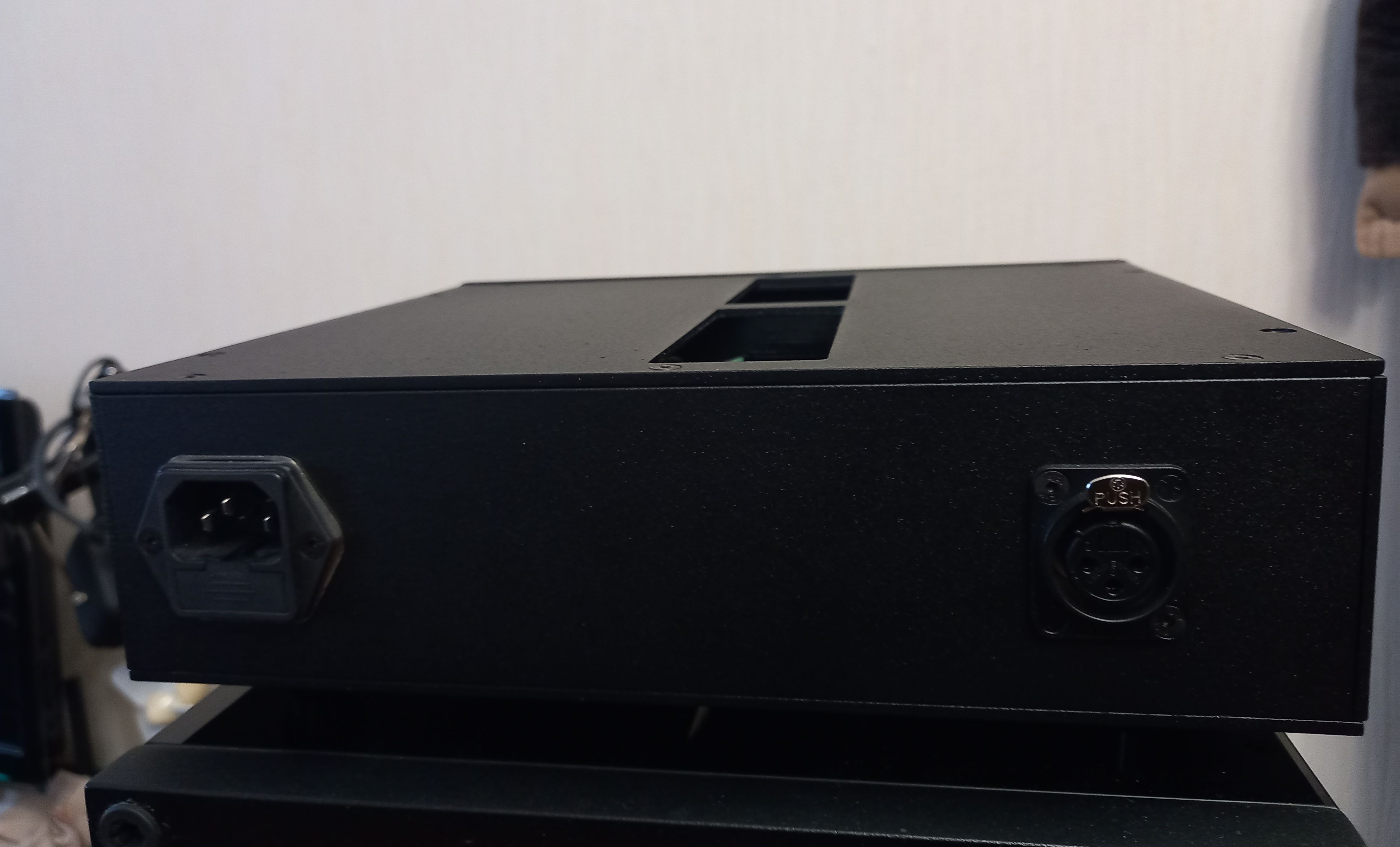

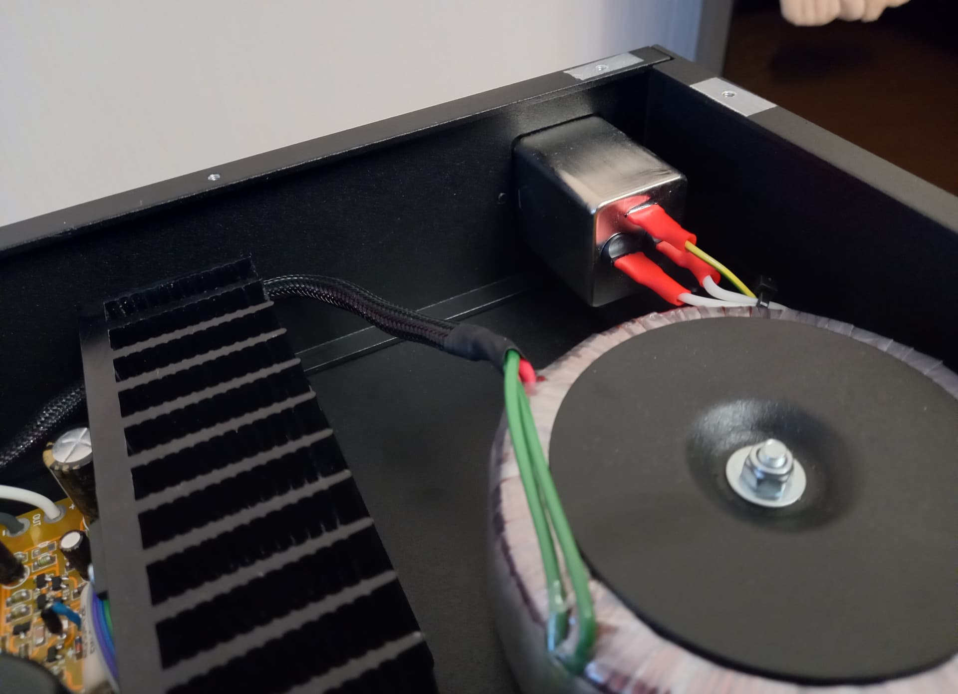

Собрано буквально несколько экземпляров. На входе сетевой инлет со встроенным фильтром (правильным, который ничего не портит) -

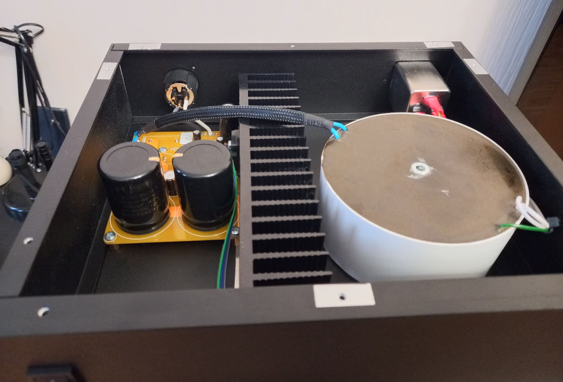

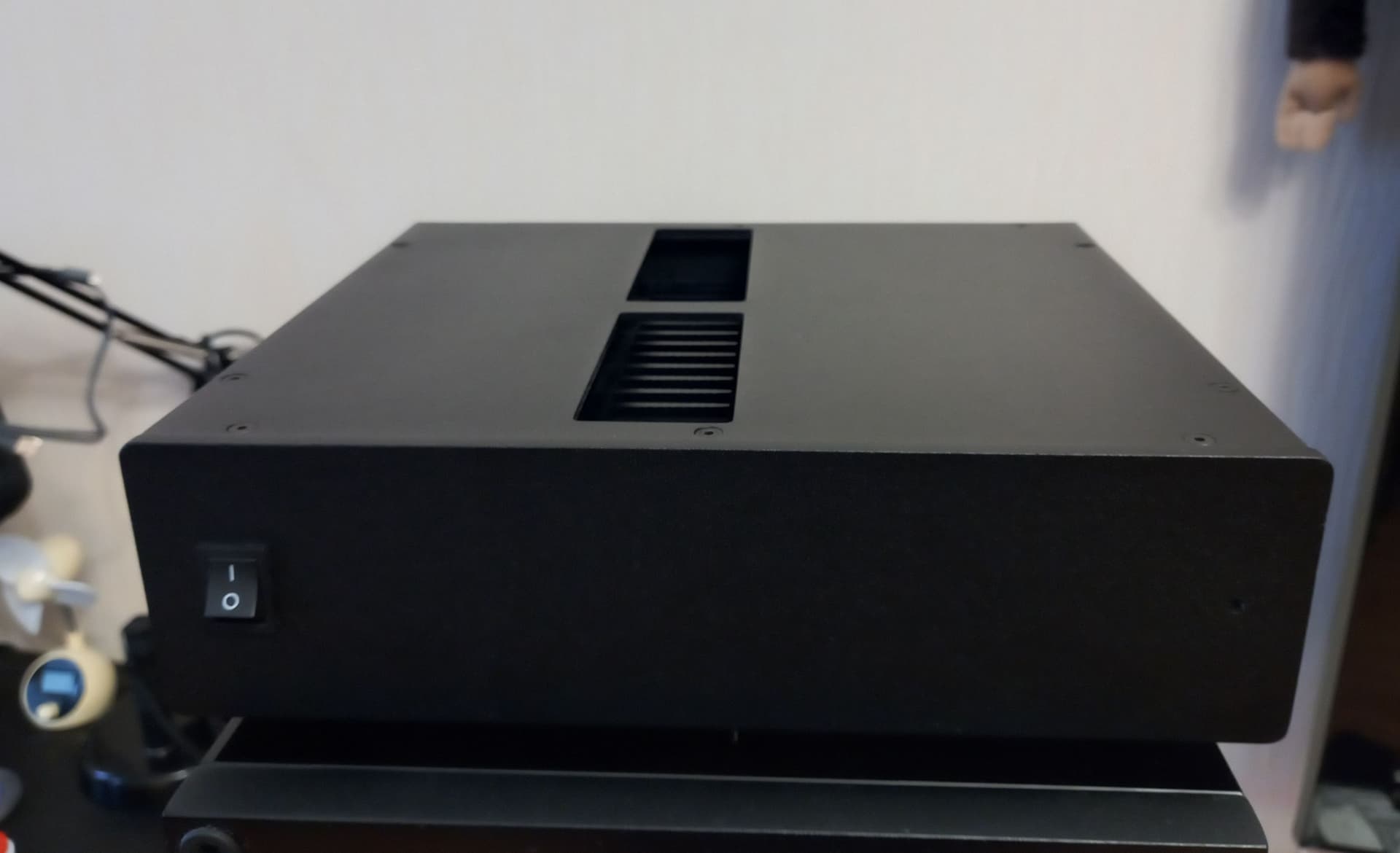

Трансформатор намотан на заказ (пониженная индукция, экран между обмотками, + некоторые другие мелочи), далее собственно стаб - полный дискрет, в ответственных местах стоят конденсаторы Elna Cerafine, в т.ч. на выходе. Основные ёмкости фильтра Mundorf MLytic AG, в данном случае (БП на 12в) 2 конденсатора по 22000мкф. Устроен БП таким образом, что трансформатор и первичная часть запитаны всегда, а кнопка лишь отключает саму схему. Это позволяет укоротить линии питания, избавиться от “лишних” проводов, и т.п.
Мощность БП приличная, поэтому регулирующий транзистор установлен на радиатор, который постарался максимально спрятать в корпус, организовав ему нормальный доступ воздуха.
DC кабель на выходе съёмный, сделан из провода Oyaide сечением 1,25 кв.мм.

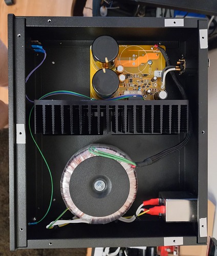

Есть так же один БП в варианте на 19в выходного напряжения:
Отличается залитым трансформатором, и ёмкостями - там два мундорфа по 10000мкф стоит, чего для его мощности вполне хватает.

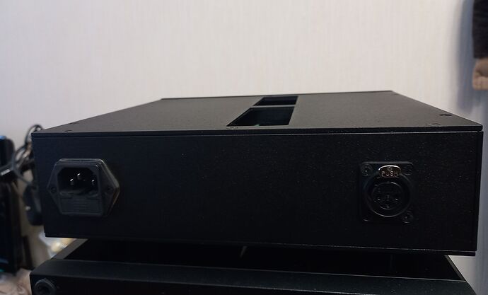

Размеры у всех одинаковые - ширина 24,5см, высота 8см, глубина 22см. Весит 3кг. По мощности - 12в вариант выдаёт до 4 ампер, 19в - до 3 ампер.
