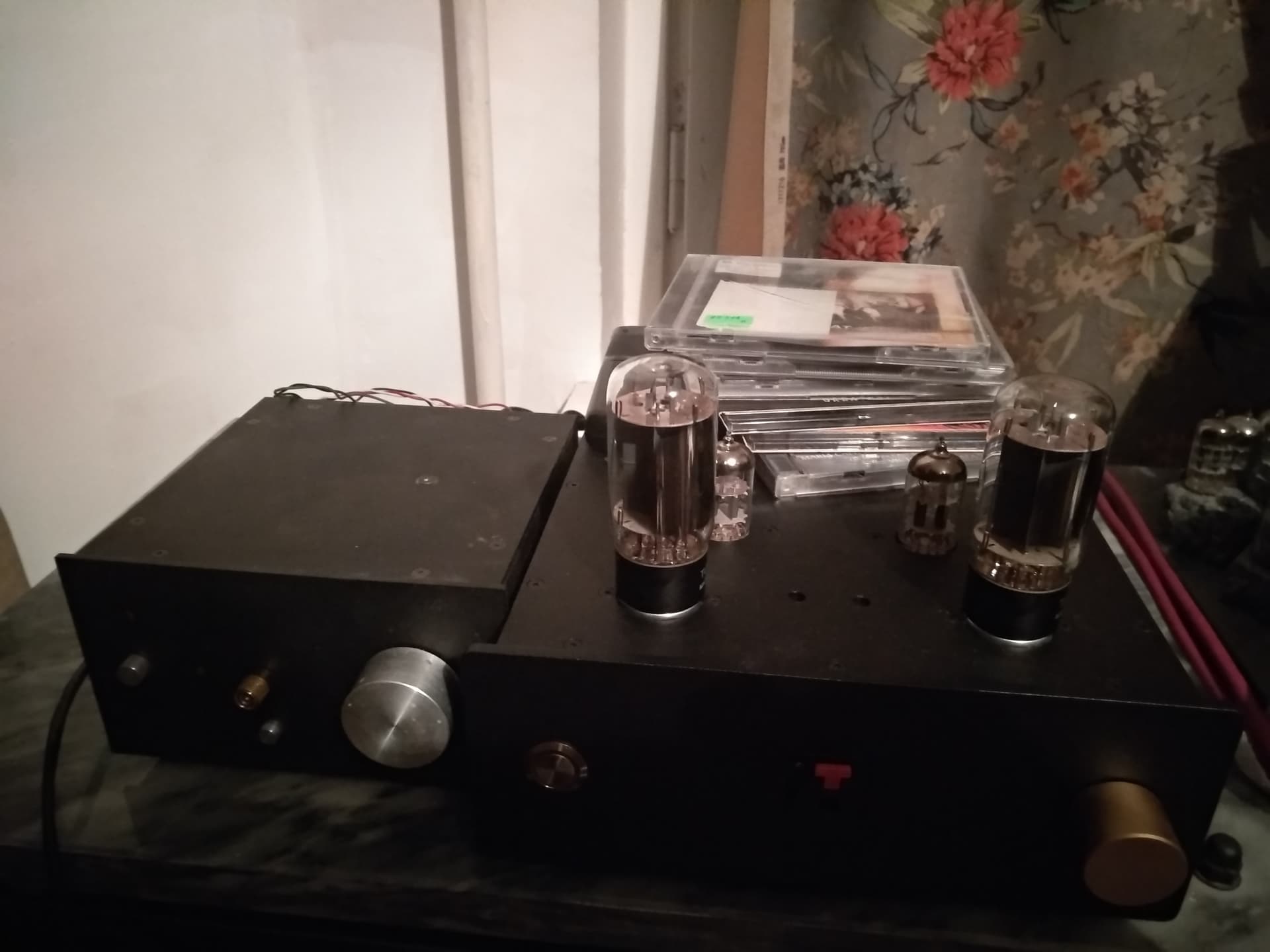

Отзыв будет непростой, но как получилось и в свете моего визита к кеннертонам, возможно даже получится лучше, чем мог бы быть.
В качестве источника использовался напрямую cd плеер sony cdp d-500, разные межблоки и разные наушники. Материал-много тяжелой музыки и Тоска Пуччини. В качестве отправной точки использовался александра же ушной усилитель, который был мне сделан на заказ, тоже мощный, по-моему 2х20 ватт, с расчетом на электростаты.
Сначала я поставил межблок apogee wide eye и оно как-то очень легковесно играло, мне не понравилось. Потом я нашел у себя tasker и с ним заиграло более сбалансированно. На Napalm Death очень быстро и живо отработало напоминая мой любимый VTL по характеру звука. Наверное было бы интересно заняться тьюб роллингом. но времени было маловато. И хорошо бы к нему переходник для электростатов.
После некоторых пассов на пару часов залип в сборник металла европейского и получил удовольствие с правильной скоростью, эмоциональным посылом и прочим.
Аппарат интересный, но в формате “вынь-да-положь” у меня с ним любви не получилось.
Межблок надо подбирать. Диски которые ему не нравятся скорей всего не понравятся и вам и так далее. С другой стороны, из него достаточно интересно доставать максимум и если есть желание “готовить” звук для себя любимого штука мощная и с хорошим заделом. Особенно с расчетом на тьюб роллинг.
Если хочется меньшего количества переменных-лучше взять камень. Но там и потолок другой.
В общем, думайте сам-решайте сами :slight_smile:

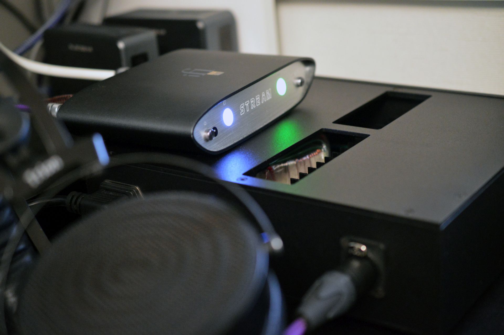

ZS доволен :wink:
Алексей, как впечатления?
Чем отличается звук в сравнении с теми БП от iFI, которые у Вас были?
Я сразу к iFI Zen stream купил ЛБП Александра на бюджетной плате, сравнивать с дешманским из комплекта даже не стал.
По итогам 2х дневного прослушивания ipowerX отправился питать принимающий роутер (произошел апгрейд обычного ipower). Шокер занял место у ZS, как и предполагалось.
Не сказать, что я получил какой-то новый звук. Есть позитивные изменения, связанные со сценой (с ipowerХ чуть зажатее по краям сцены), с фоном (проще улавливать звуки второго плана) и даже с атакой (как показалось) и артикуляцией звуков. Думаю, все что можно было вытащить их ZS, вытащил.
Я больше брал его на перспективу замены ZS на NEO Stream. Ну и хотел дожать ZS)
Теперь на чистой стороне это выглядит так:
keenetic air (5 ГГц) с ipowerX > aq cinnamon > оптосвитч Феликса модель 3 > aq cinnamon > ZS с Шокером > ЦАП
Ну как и предполагалось. Топовый лбп Александра (на вырост) для ZS вероятно избыточен, ну и в плане цены тоже. Хорошо что звук интереснее чем от БП iFI, это тоже наверное закономерно. Я вот остановился на бюджетной версии, есть уверенность что и он переигрывает брендовые от iFI.
