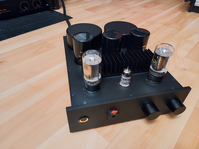

Собственно - самый наверное неадекватный OTL усилитель/преамп:

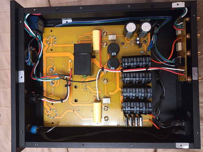

Внутрянка:
Вначале я думал собрать его весь на лампах 6922 - одна на входе, и штук по пять в параллель на выходе. Но потому почему то захотелось воткнуть большую лампу, и поставил 6L6GC. Да, не самый хороший выбор, с её довольно высоким внутренним сопротивлением, но вот нравятся они мне.
Собственно на выход, чтобы сильно не мучиться, поставил Mundorf TubeCap, на 100мкф. И один такой же по питанию, сразу после фильтра на полевике.

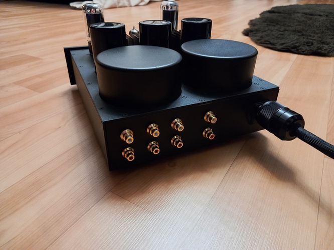

Транса по питанию два - один анодный один накальный. Накал всех ламп стабилизированный, анодное фильтрованное. Сигнальные цепи максимально короткие, а линия от входов до РГ засунута в экранирующий кожух. Так же поработал над оптимизацией разводки земли, в результате фона нет от слова вообще. Трансы в двойных экранах, чтобы точно не мешали никому.
Входа три, это всё же типа преамп. Выход линейный так же имеется. Есть релейная задержка от хлопков при включении/выключении.
Измеренное выходное сопротивление на наушниковом выходе получилось около 100 ом, на линейном около 200 ом. Ток покоя выходных ламп порядка 85ма.
Понятно что это всё не про низкие искажения и прочие технические штуки, это концепт на поиграться. Но звучит очень даже красиво :slight_smile:
Если кому то интересно, то как всегда - пишите в личку. Сделан только один экземпляр, и дублировать его я вряд ли буду. Проверенным форумчанам могу дать на послушать.
Забыл написать - по факту мощность на низкоомные наушники совсем небольшая, поэтому если пользоваться ушным выходом то на высокоомные наушники. У меня с сенхами 650 очень хорошо зашло.
