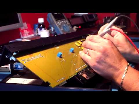

Добрый день. Народ выручите, у кого есть фото платы усилителя Densen B100, с нижней стороны. Так, что бы можно было разглядеть маркировку микросхем. Ну оочень нужно!
Гугля не ищет. (
Есть сведения,что там NE555 стоит

Спасибо, увы, но все доступное в гугле прочитано. Нигде не могу найти информацию, по микросхеме, которая стоит в аппарате штатно! Сервис мануал вопроса не раскрывает, в нем только бп и часть ум.
Нижнюю сторону платы можно увидеть здесь,но ничего интересного на ней нет.Александр,вы точно ничего не перепутали?
Это Денсен другой ревизии… они немного отличаются, у Александра такой, как в сервисмануале на Электротане, только на схеме одна микросхема есть, а второй нет и не совсем понятно, что там должно было быть.

Спасибо, но все как сказал Алексей, это версия платы на желтом текстолите, у нее весь смд монтаж сверху платы. Моя версия усилителя на синем текстолите, и вся смд комплектуха снизу. У меня именно такой, на который существует сервис мануал.

Быть может есть возможность пошевелить кого то удаленно, на тему хотя бы фото? Или более менее точной информации, примененных микросхемах в стоковом варианте. Одна точно lmc555. Какая там с обратной стороны, вторая?
Вся документация на рабочем компе, смотреть некому ибо всё закрыто, если дождёмся временного облегчения, то скажу. Микрухи там в серво , обеспечивают отсутствие постоянки на выходе.
