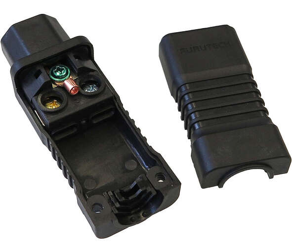

Этот нет, в денсен все в притирку. Я использую те что скинул в системе есть на родие и позолоте с кабелем фурутек альфа 3 он в оплетке 16мм примерно, разъёмы зажимаются без проблем.
а разъёмы как зажимаются?
у меня сейчас Wattgate 320i Black
https://www.allcables.ru/product/razem-iec-c15-wattgate-320i-black-35119/
хотелось бы просто IEC коннекторы перекинуть без дополнительной возни с проводниками :slightly_smiling_face:
Так же зажимается, но центральный провод заземления должен быть чуть длиннее в трубку не зажимал его.

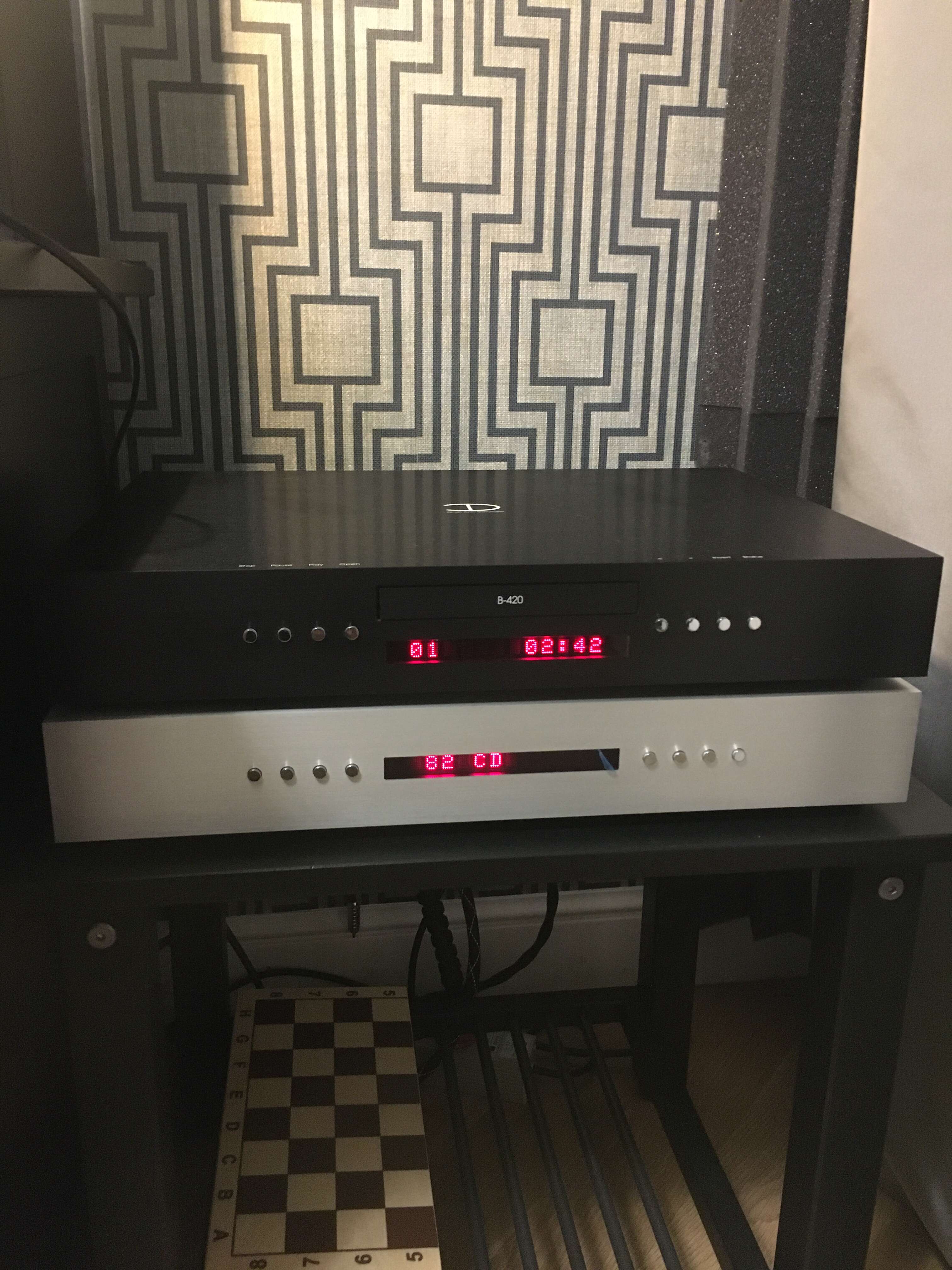

приобрел комплект densen beat 200, 300, 400.
Есть вопросик : корпус мощника уже после часового прослушивания очень сильно греется. Понимаю что, корпус здесь это радиатор по сути, но все равно как то тревожно… Руку дольше пяти секунд держать невозможно. это у всех так ?

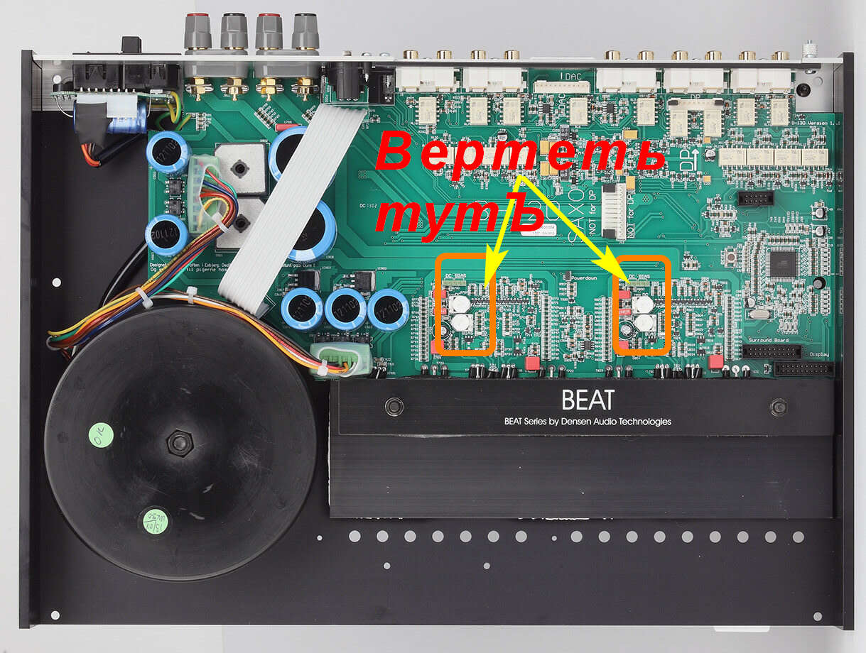

вскрыл наконец свой усилок : пломба на месте , неповрежденная была, на винтах следов откручивания не было. внутри следов перегрева на плате не видно, ручной пайки тоже. все визуально вроде “ровненько”. греется неравномерно, справа где транзисторы сильнее, слева где трасформатор по прохладнее на пару-тройку градусов.
производителю на сайте неделю назад написал, но нет ответа
эх, жаль, нет знакомого хорошего спеца, которому можно было доверится.
Это нормально, регулировка не сложная, там несколько пере
менных резисторов, регулируют ток покоя и постоянку на выходе.
