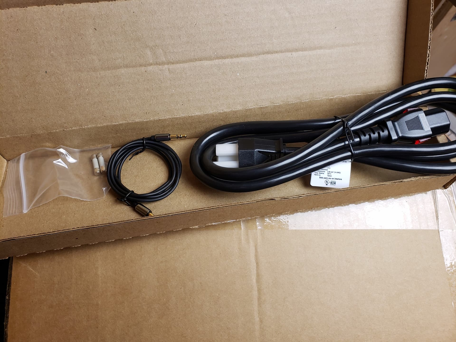

Может ли кто продать штатный силовой кабель от усилителя мощности Benchmark ahb2? В ЛС пожалуйста. Спасибо
Как Вы его идентифицируете? Там же обычная "лапша“.
Вот он, но я его уже подарил собарнику :slightly_smiling_face:

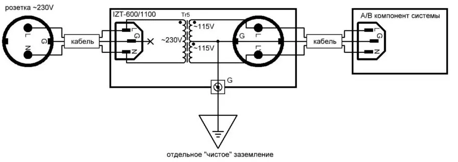

Я себе Benchmark такой точно заведу и, конечно же, он будет работать через понижающий РТ… пРТвСБВ, естественно же.
У одиночного РТ voltage regulation выражено заметно сильнее, чем у пРТвСБВ.
Вот это место в ответе как раз именно про это:
Расшифруете “пРТвСБВ” для тех кто не в теме?
Что касается РТ для Бенчмарка, сам рассматриваю PVD IZT-1100 230->115 как вариант улучшения на будущее.
Это означает “пара разделительных трансформаторов в симметричном балансном включении”. Т.е. берётся 2 одинаковых трансформатора и у них последовательно соединяются первичные и вторичные обмотки, чтобы у вторичной обмотки получить среднюю точку.
Подробнее в теме https://www.dastereo.ru/t/sistemy-e320-pro-kontakty-est-teper-i-pro-transy-v-nazvanii-est-pust-i-nasilno/102870/1971?u=overvolt .
Я там схему рисовал https://www.dastereo.ru/t/sistemy-e320-pro-kontakty-est-teper-i-pro-transy-v-nazvanii-est-pust-i-nasilno/102870/6109?u=overvolt – правда в итоге неверные выводы трансформаторов соединил, но идея в общем должна быть понятна.
Суть в том, что сложно найти трансформатор с центральным отводом у вторичной обмотки, поэтому проще взять 2 одинаковых транфсорматора и соединить их чтобы получить аналогичную схему как у PVD IZT-1100/600, Torus и т.д.
… в супер-балансном включении… :joy_cat:
Не нужно СТ получать… не в этом цель.
Он и функционирует иначе, хотя номинально так же… по схеме.
