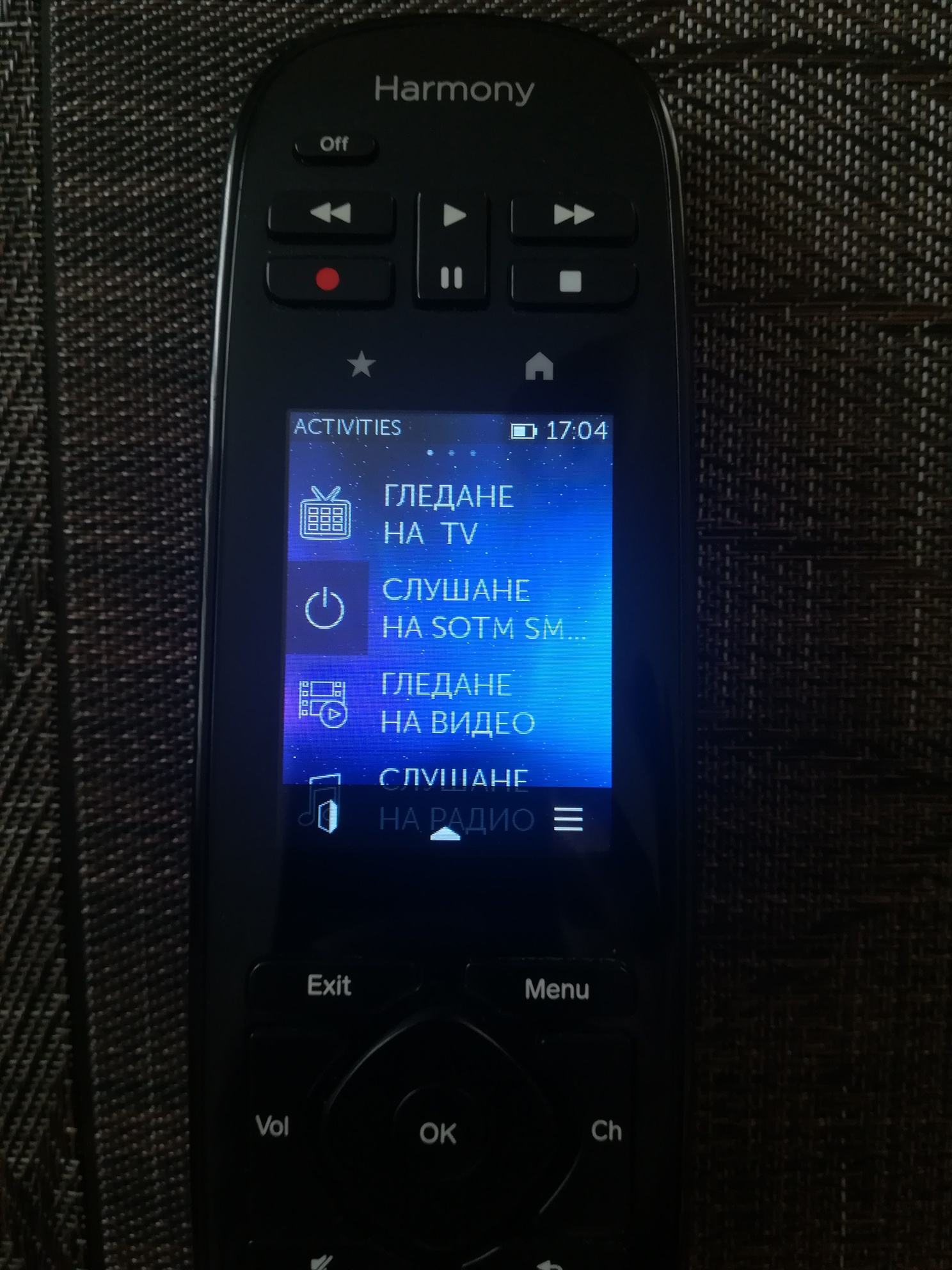

Logitech harmony
Работает без нарекания.
У всех видимо разные требования.
Мне абсолютно он не понравился :frowning:
Мне такой тоже не нравится, мои самые ходовые кнопки вынесли наверх, не удобно таким пользоваться, поэтому только ONE или 900 :slight_smile:

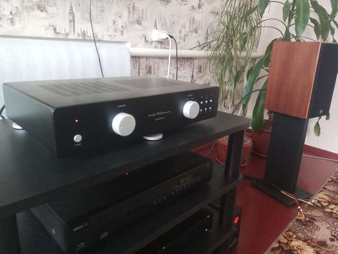

Здравствуйте, подскажите может кто подбирал пульт к усилителю Audio Refinement Complete это усилитель от конторы - (YBA) может что подходит от других брендов? Нужна только регулировка громкости в принципе ну может стендбай еще.
Спасибо откликнувшимся.
А вот как.альтернативу такого, только надо качественную, и что бы дальнобойная была…

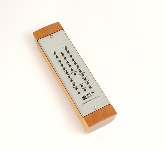

Вчера пробовал записать команды с ИК-пульта Unison Research RC2 на недорогой программируемый пульт L336, но ничего не получилось. Я даже вытащил начинку из деревянного корпуса RC2, чтобы не было ограничения углового поля ик-светодиода. Раньше проблем с программированием пульта не было, я использовал с ним ПДУ разных брендов. Такое ощущение, что у пульта Unison длина волны другая или последовательность импульсов слишком быстрая.
Подскажите, пожалуйста, какие универсальные пульты можно использовать для замены ИК-пульта Unison Research?
Те что могут писать просто любой сигнал, а потом его так же повторять, без анализа самого сигнала, например у программируемых пультов Логитека режим называется RAW.

Зачем мутить, если можно купить какой-нибудь Logitech Harmony и все будет…
А он сложно програмируется?
Нет, устанавливается софт на ПК, подключается к их базе и из списка выбирается нужное устройство. Если вдруг такого или похожего нет, что бывает крайне редко, то можно в ручную запрограммировать каждую кнопку в отдельности, на оригинальном нажимаете кнопку и он запоминает ее у себя и указываете к какой кнопке на пульте ее привязать.
