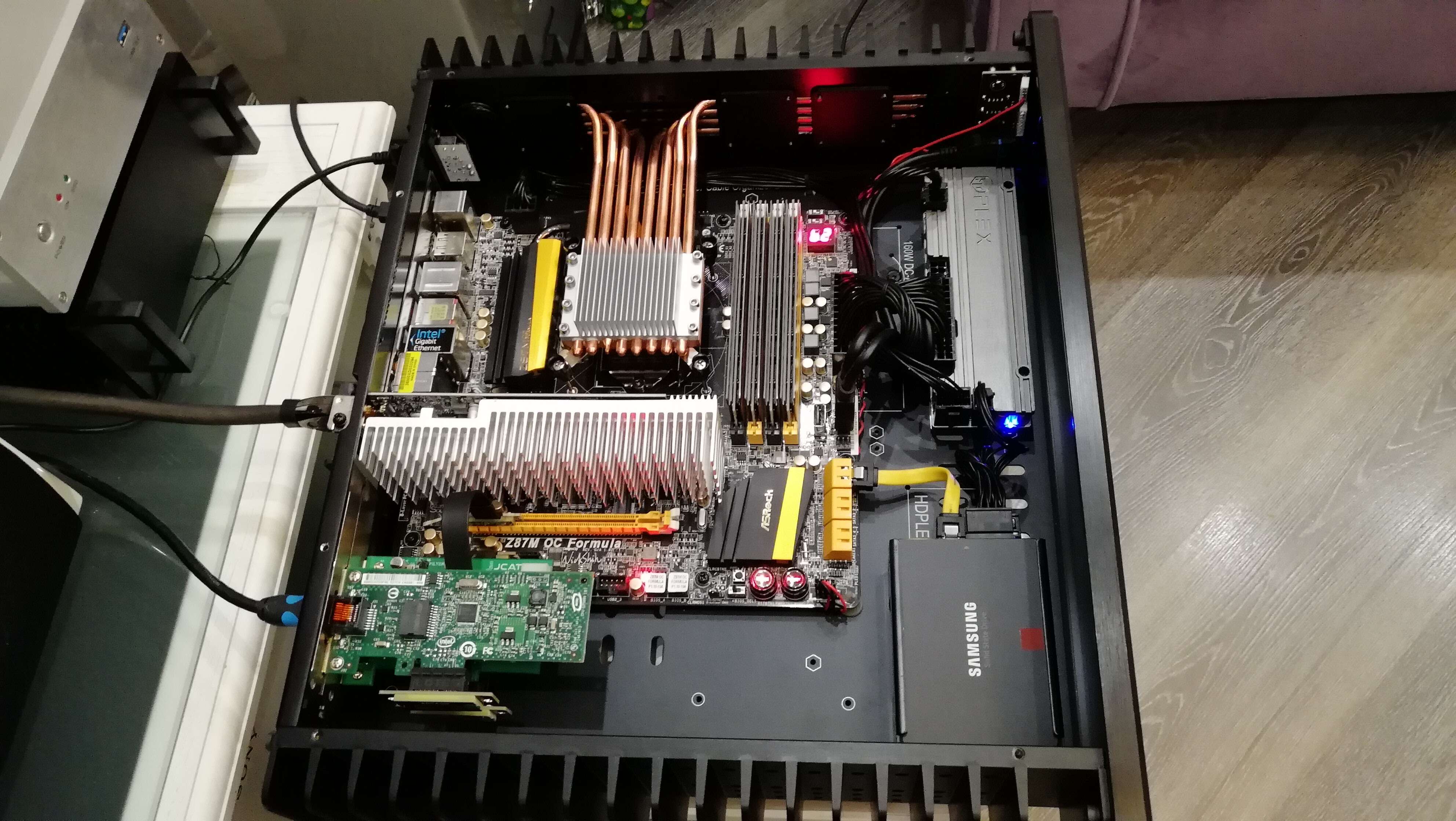

Из компа смотрит Джейкат до Эдельки, далее на ЦАП. Всё в линейниках. Если в кратце, то баловство это и не удобно… Малинка рулит, в соответствующей обвязке…)
Вполне себе взрослая машинка. Вопрос. А Малинка с ней сопоставима по звуку ?
В этой машине видеокарта?
Тогда понятно почему она не играет)
И еще не очень понятно увлечение HD Plex распределителями питания. Не очень понятно почему решили что он дает более качественное питание чем тот Seasonic FanLess, но это уже лирика.
А вот наличие видеокарты - это зло. Если нужна видюха то можно использовать только встройку в проц. Она как показывает практика на звук не влияет, в отличие от дискретной карты.
Умер у меня тут как то Тини, и по совету гуру Юры Волобуева, приобрёл себе микроренду. Долго конечно мучился с настройками, но результат оказался гораздо интересней.
А линейники где ?
Это уже фото того, что осталось от тини бум бокса). Конечно же в стоке не было видяхи, совершенно другие настройки БИОСа и т.д., другими словами, то что вы видите - гражданский комп для сёрфинга в инете и игры в тетрис). Остальная периферия распродана за не надобностью. В сухом остатке - ксеон без видеоядра, память и материнка формула. Кстати, самый зачетный звук был достигнут на сборке Димы ака Бампф, за что ему низкий поклон и уважуха! Сейчас для стерео - малина с 502й шляпой, для видео Vero 4k+, ну и для серфинга комп на фото. Вопрос с поиском святого грааля в звуке для себя закрыл, краснота в глазах от курения форумов и не только :wink: спала, слушаю просто музыку и улыбаюсь.
