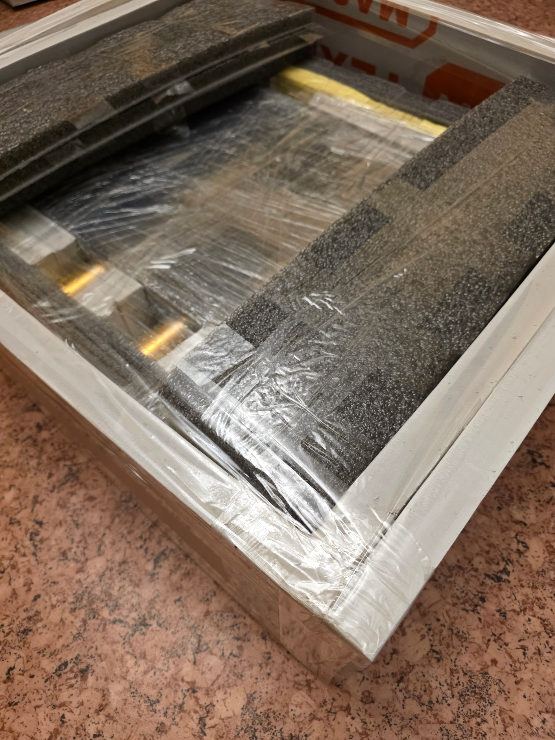

Из опыта отправок/получений через ТК железок, с габаритами около 555025см., включая случаи пробоя упаковки вилами погрузчика и падения с неизвестной высоты (с оторванными со стяжек конденсаторами внутри) выявил конструкцию, резко сокращающую случаи порчи техники-Двойная коробка:
1-ый внутренний слой: стрейч и всякие пупырки, как минимум с боковых сторон и низа ~2см.
2-ой: картонная коробка.
3-ий: фанера 8-10мм., минимум с боковых сторон и низа (для придания жесткости короба).
4-ый: зазор с фрагментарными разделителями из вспененного полиэтилена 5см. (сосиски, в любом строительном продаются для герметизации щелей в панельных домах).
5-ый: плиты 3-5см. из вспененного полиэтилена или похожего материала, но более пластичного, чем пеноплекс, но не крошащегося, как пенопласт.
6-ой: стрейч по всей площади.
Палетный борт.

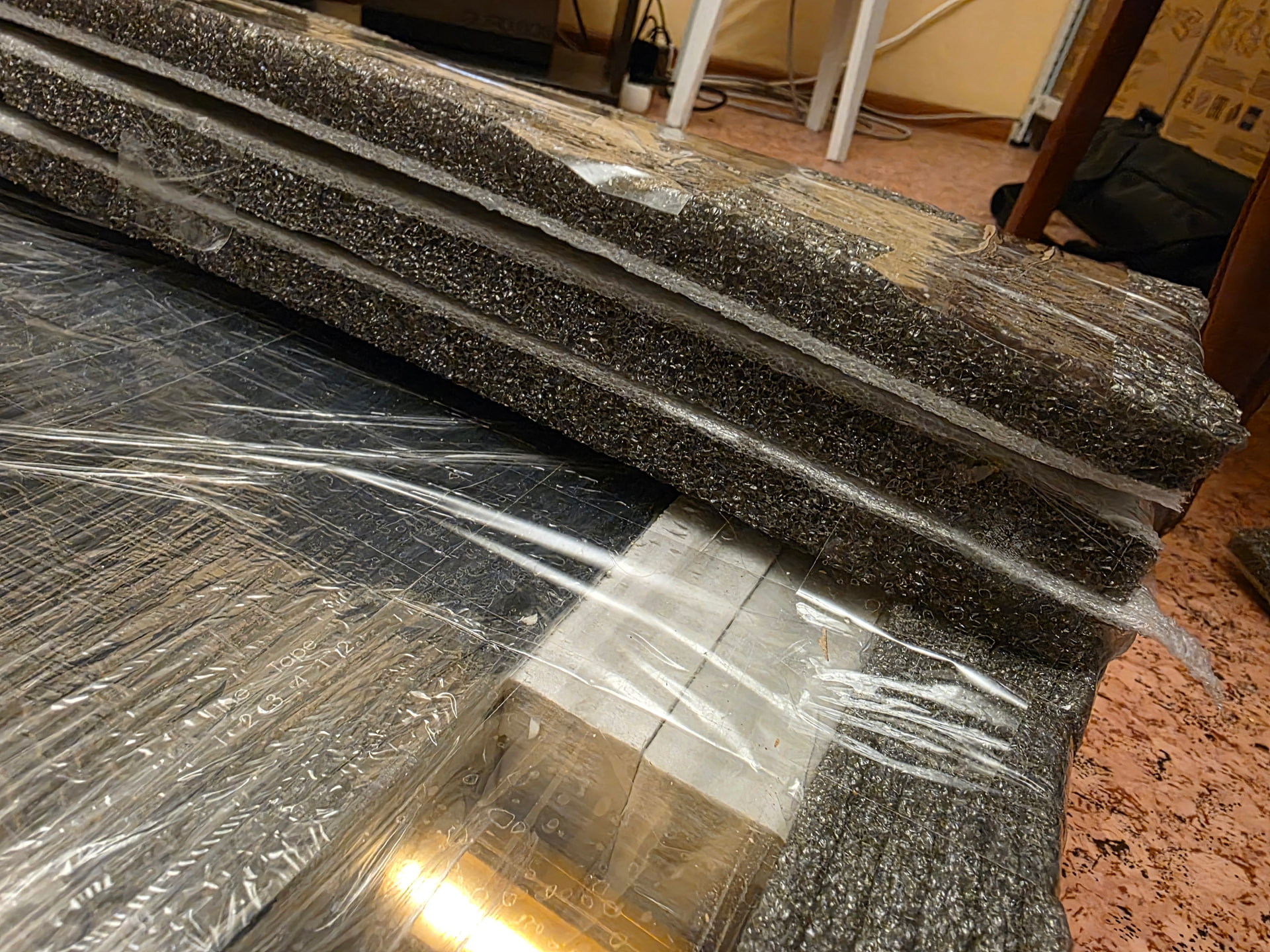

Отправлял недавно densen через авито.
Пеноплэкс 1 слой х30мм, 3 слоя х30мм вспененного утеплителя, короб из пеноплэкса 30мм, частично в 2 слоя + металлические уголки по всем углам.
Ч2
А, еще позже приделал ручки, чтобы больше носили а не кидали, и внизу приделал типа ножек, из вспененой теплоизоляции в 2 слоя.

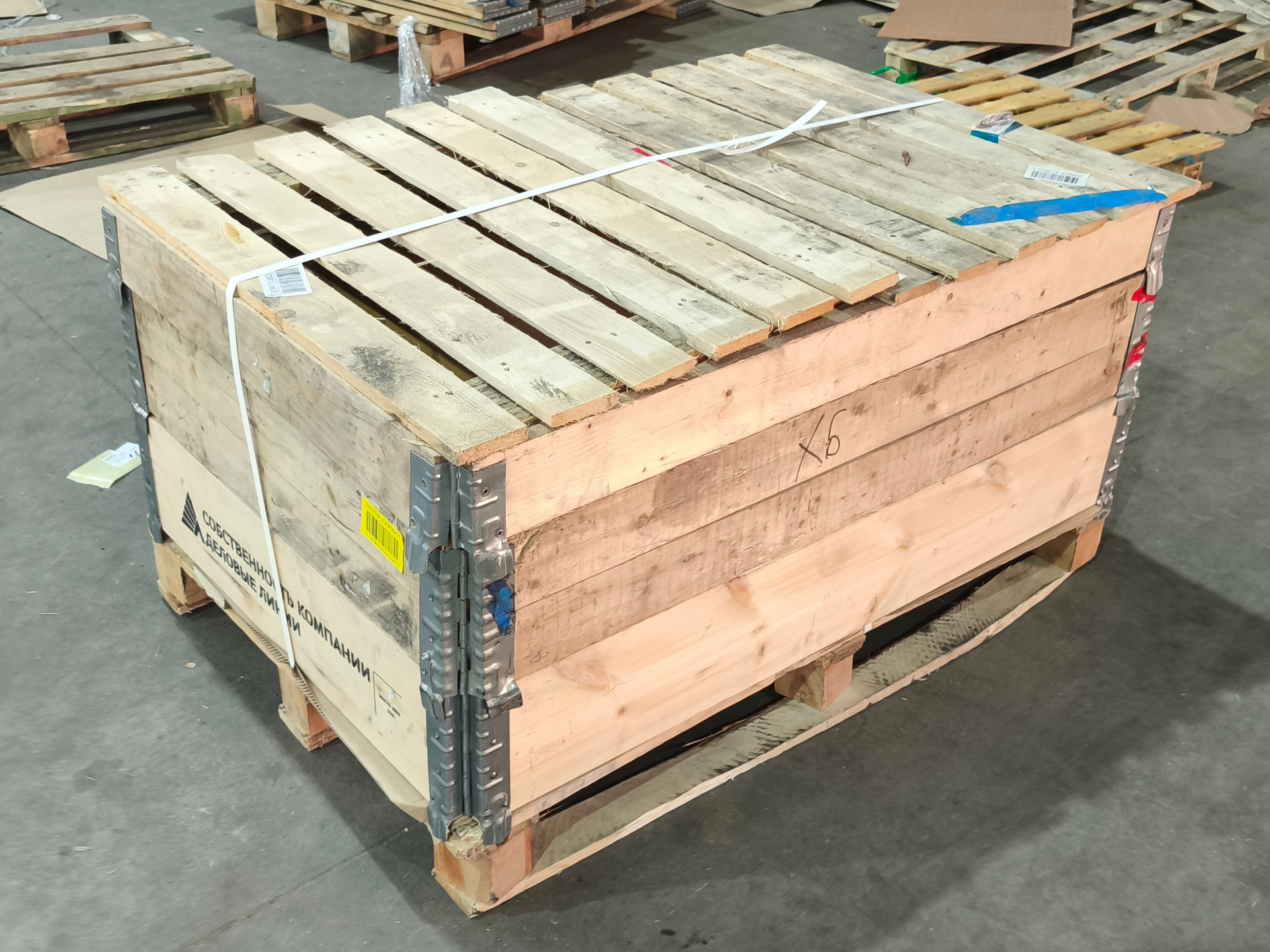

Яндекс недавно всё же частично компенсировал мне ущерб за повреждение в размере 30 процентов от страховой суммы, почти 5,5 тр - хоть что-то.
Сейчас едет другая посылка. Продавцу была дана исчерпывающая инструкция по всем этапам упаковки от и до, но он всё-равно сделал чуточку по своему исходя из опыта отправок.
В итоге будет несколько слоев пузырьковой пленки, дабы был амортизирующий слой, 30 мм пенопласт вокруг и коробка. Далее, вместо моих слов о двойной упаковке, в её качестве будет выступать опция от ДЛ в виде паллетного борта + внутреннего амортизирующего слоя с такой пометкой:
Что это такое и будет ли оно применено в действительности при перевозке, остается, тем не менее, за кадром, поэтому вторая коробка или слой поглотителя поверх от продавца были бы всё же не лишними.
