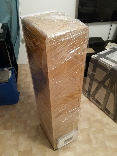

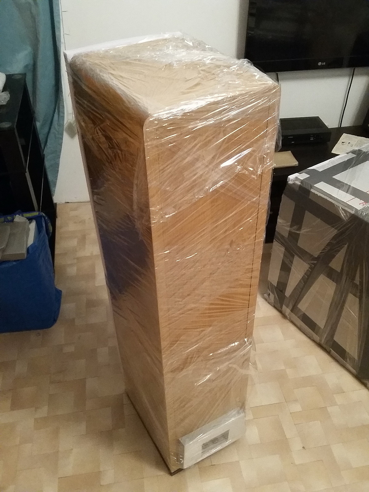

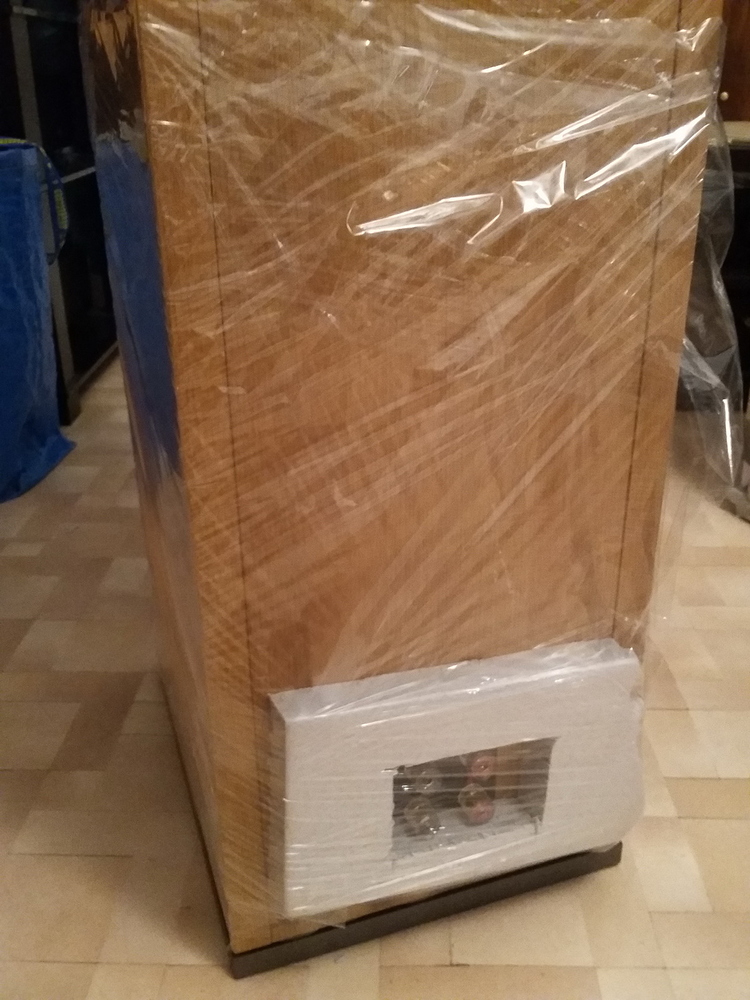

Ссначала обматываем на раз стреч-пленкой,
для исключения попадания влаги.

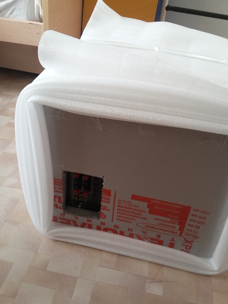

У акустики и усилителей часто есть выступающие части -
клеммы, ручки громкости. переключатели.
На них в случае неудачного положения будет давить вес всего аппарата/колонки.

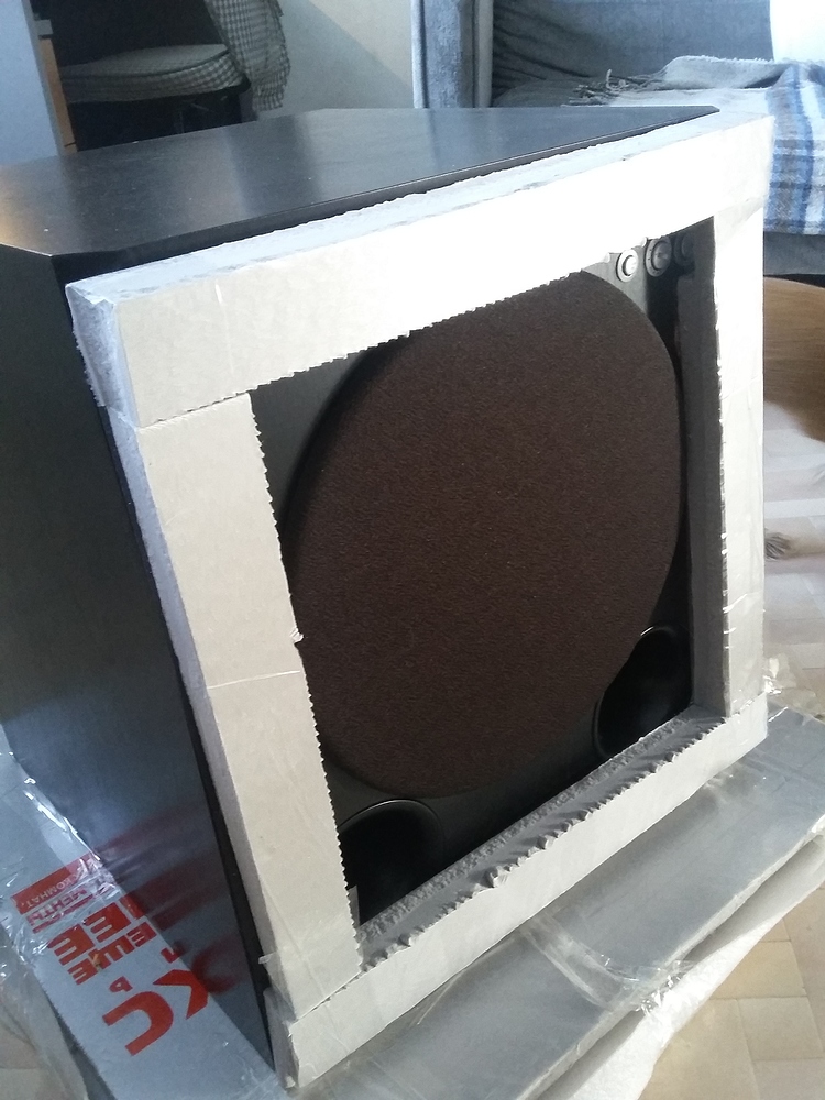

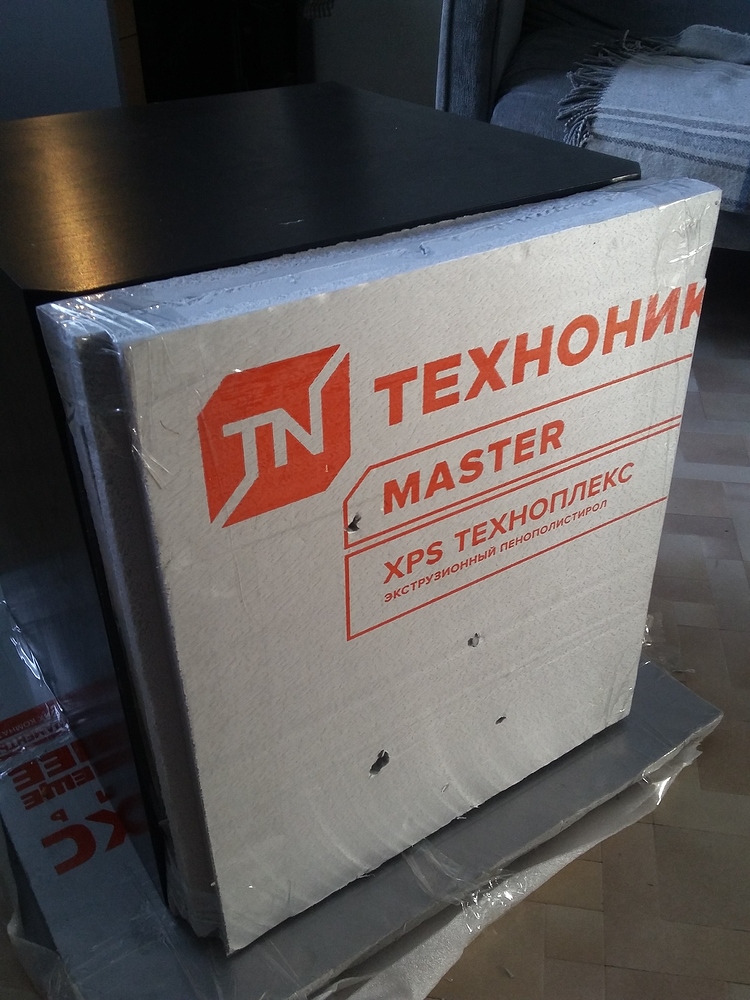

Поэтому берем лист Пеноплэкса, например толщиной 30мм, стоимосоть 90 руб/лист.
и вырезаем ножом кусок по размерам допустим передней/задней панелей усилителя.
Режется он кстати легко - сначала намечаем, потом используя другой лист
как направляющую линейку проводим надрез глубиной 0,5см, потом ломаем.
Далее вырезаем отверстия под ручки с запасом, главное чтобы по периметру была защитная кромка.
Теперь эти куски Пеноплэкса можно примотать прозрачным скотчем.

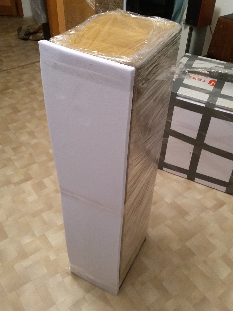

У акустики можно листом Пеноплэкса можно защитить переднюю панель с динамиками.

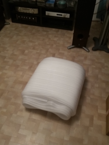

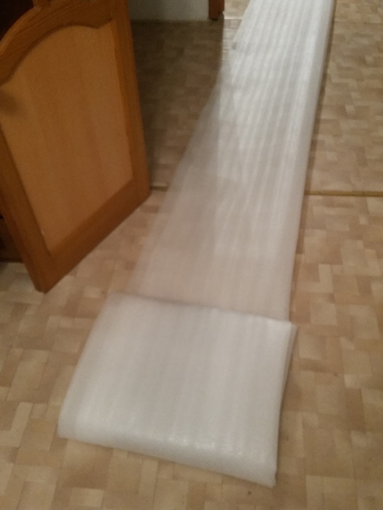

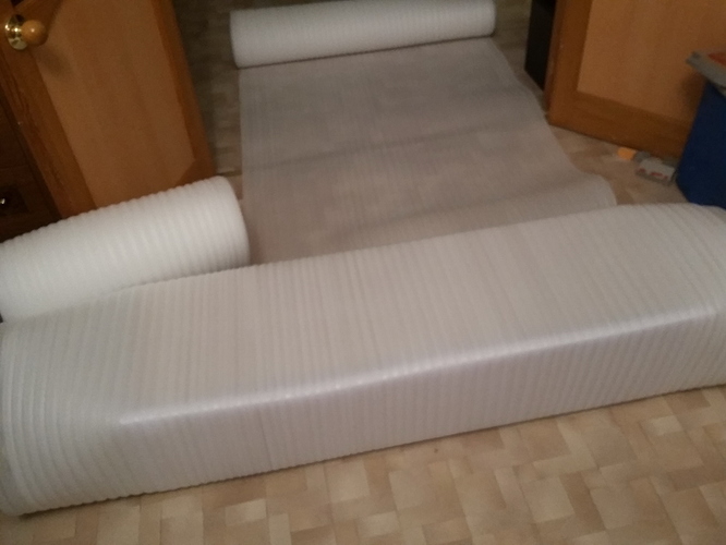

Покупаем подложку под ламинат толщиной 3мм в любом строительном магазине типа Леруа Мерлен. В рулоне обычно 10м. Стоит он 130 рублей.
Рулон разматываем, складываем пополам (если это усилитель, ширина будет около 50см) и заворачиваем в него аппарат.
Как правило уходит 1 рулон на усилитель или на 1 колонку.
Фиксируем прозрачным скотчем.
Такая толщина нужна во-первых чтобы максимально защитить товар от вибрации
при доставке фурой, а трясет ее в дороге бывает целую неделю,
и подложка будет амортизировать если коробка упадет.
а во-вторых чем больше слой подложки под основной коробкой, тем больше вероятность,
что если проткнут коробку чем-то, то до усилителя не достанут.

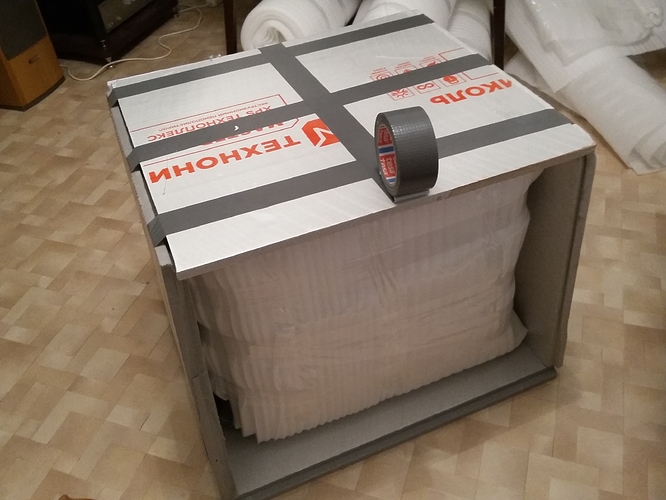

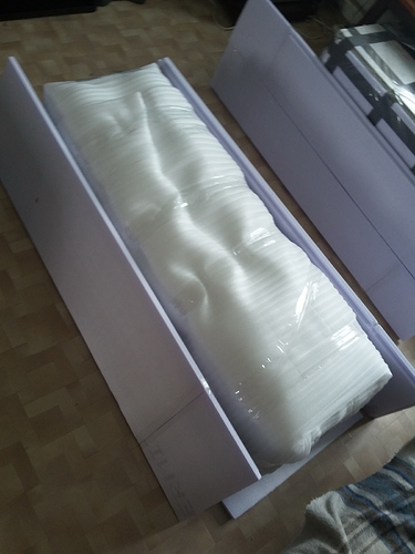

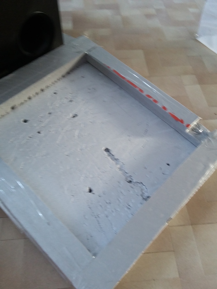

Далее кладем упакованную технику на лист Пеноплэкса и вырезаем по контуру.
Это низ нашей коробки.

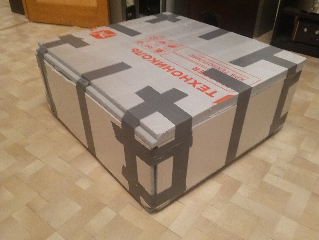

Потом определяем высоту стенок и вырезаем боковины коробки и крышку.

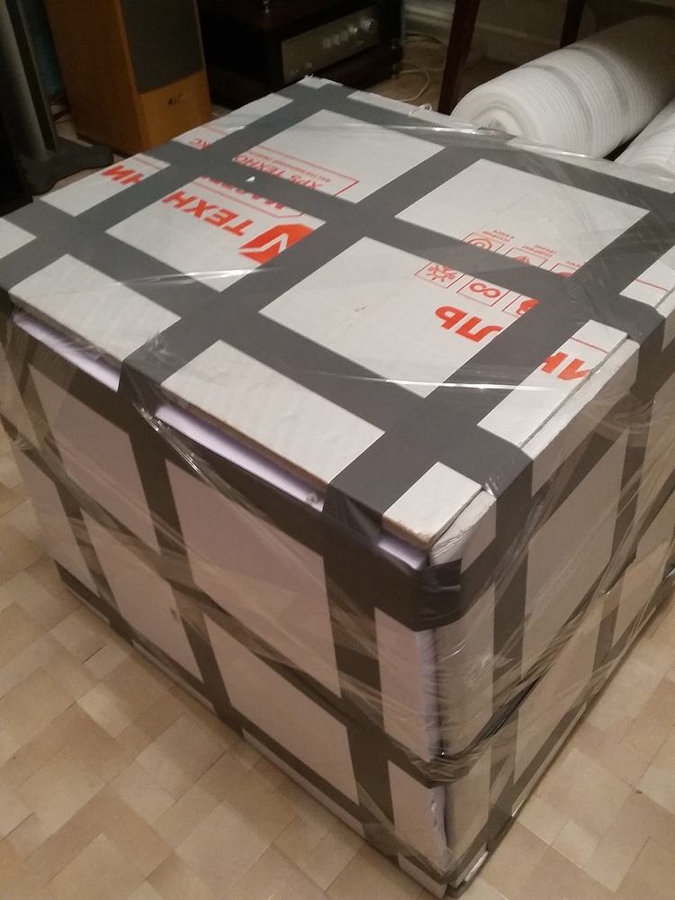

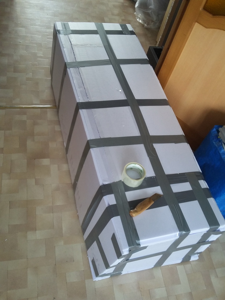

По углам и по середине обматываем Армированным скотчем для сантехники,
серый такой, толстый, крепкий, хорошо липнет
в отличии от прозрачного и серого обычных скотчей.
стоит около 300 руб за рулон 50м.
Но его хватит минимум на 5 посылок, а то и больше.
В итоге на усилитель мы потратим 2 листа Пеноплэкса, 1 рулон подложки, 1/5 рулона скотча.
2*90+130+ 50 = 360 руб.
При определенной сноровке можно упаковать за 30 минут,
но можно быть уверенным на 100%, что груз доедет в целости и сохранности,
даже если грузчики будет играть им в футбол.

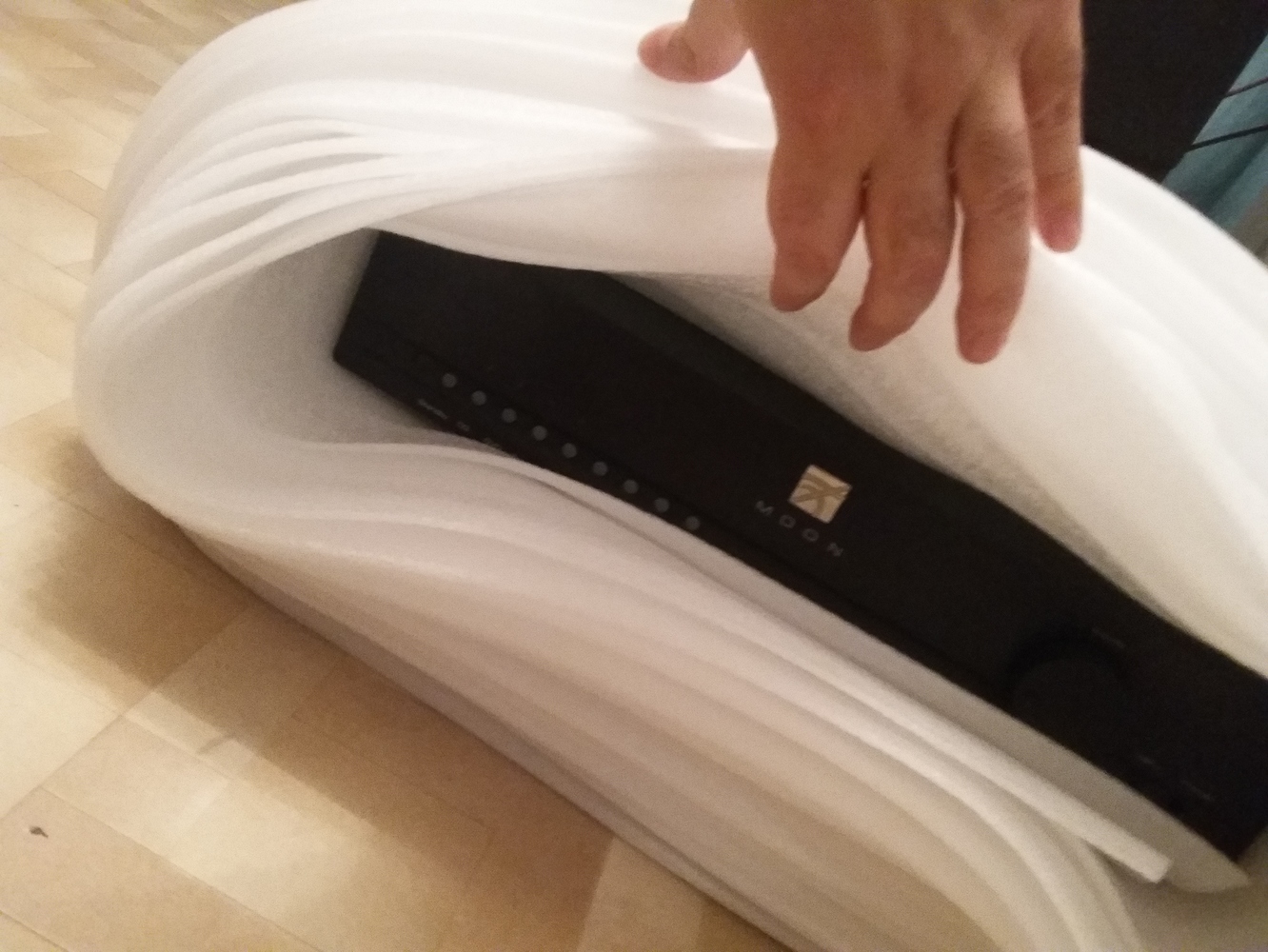

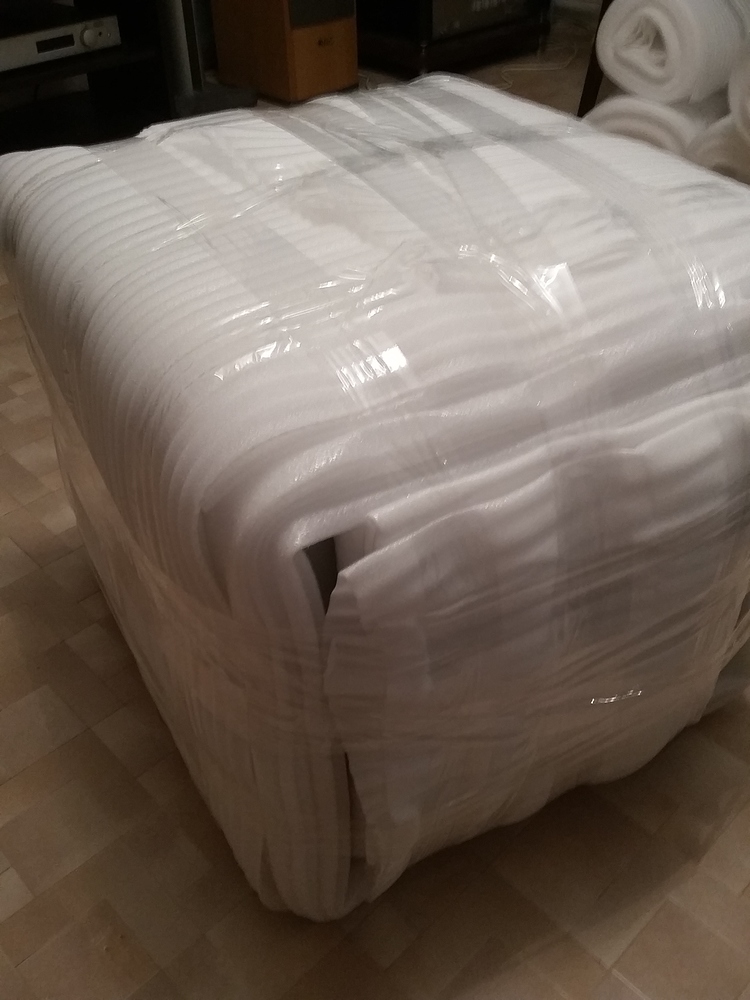

Да фото не хватает

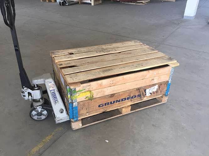

  1. Едем в ТК и своими руками кладем в паллетный борт (для легких штук, например, большинства ЦАПов, это не актуально)
Евгений, отличная инструкция :+1:
Не согласен. Это тоже надо в обрешетку упаковывать или паллетный борт. Могут тяжелым сверху придавить. Цап не дрова.
палетный борт
это само собой обязательная опция,
я всегда ее указываю.
но вот возить колонки на ТК мне особо не на чем,
да и стоять в пробках 3 часа это непозволительная роскошь,
я лучше закажу забор из дома за 300 руб.)
и кстати, если там у вас на фото внутри коробки без
амортизирующего материала, то от жесткой тряски
может развалится любой усилок,
там же тяжелый тор, платы нежные, пайка…
Далеко не любой…
Акустика -

сабвуфер -

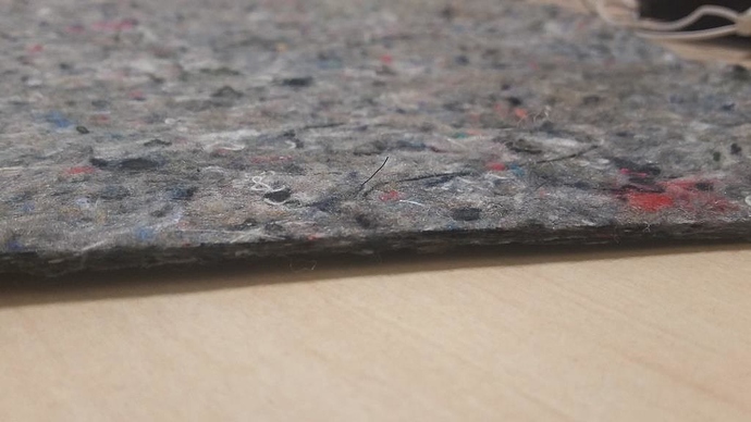

Например мне как то немец, по Германии выслал мою вертушку увернув пару раз в тонкий слой строительного войлока, как будто укрыв ее спать.
ну и так поставил в коробку не сняв ни шел ни тяжеленный фрезерованный диск который крепился на привод мотора.
thorens_td126_mkiii_118_20130416_1316164184
А не повезло вдвойне что такой же дебил в этот день вышел на работу доставлять посылку.
Результат, крышка вдребезги, регулируемые петли на которых виброразвязывался стол, порваны. Ребята, порваны!
в Thorens если кто не в курсе, 3 регулируемые петли из метала очень похожие на тормозной вело тросик, только чуть тоньше и мягче.
Какие перегрузки испытал стол, остается загадкой.
Но посылку доставляли вот так.
