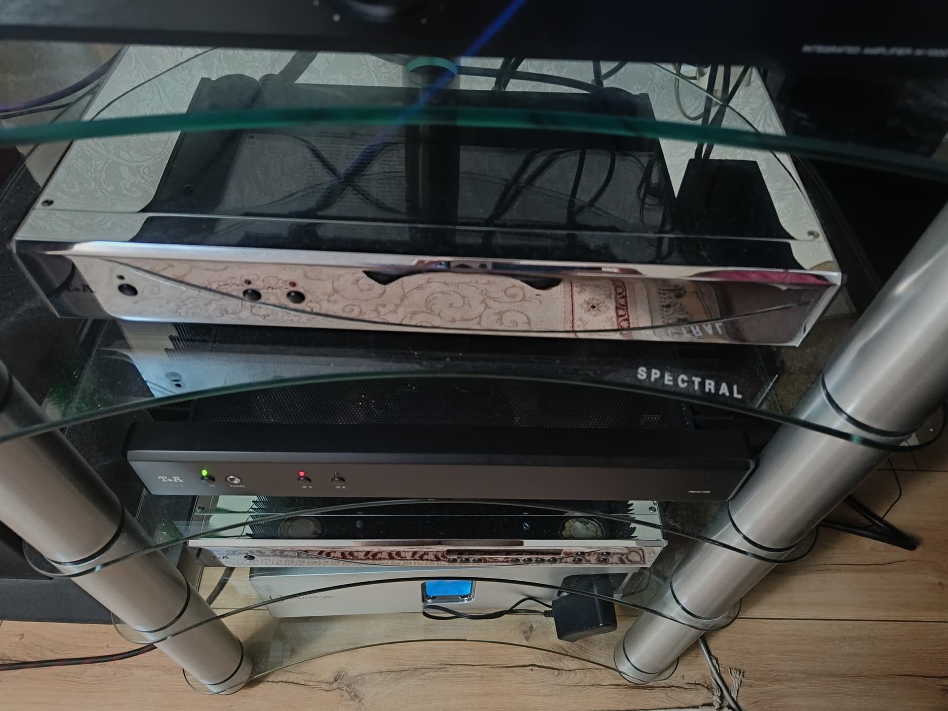

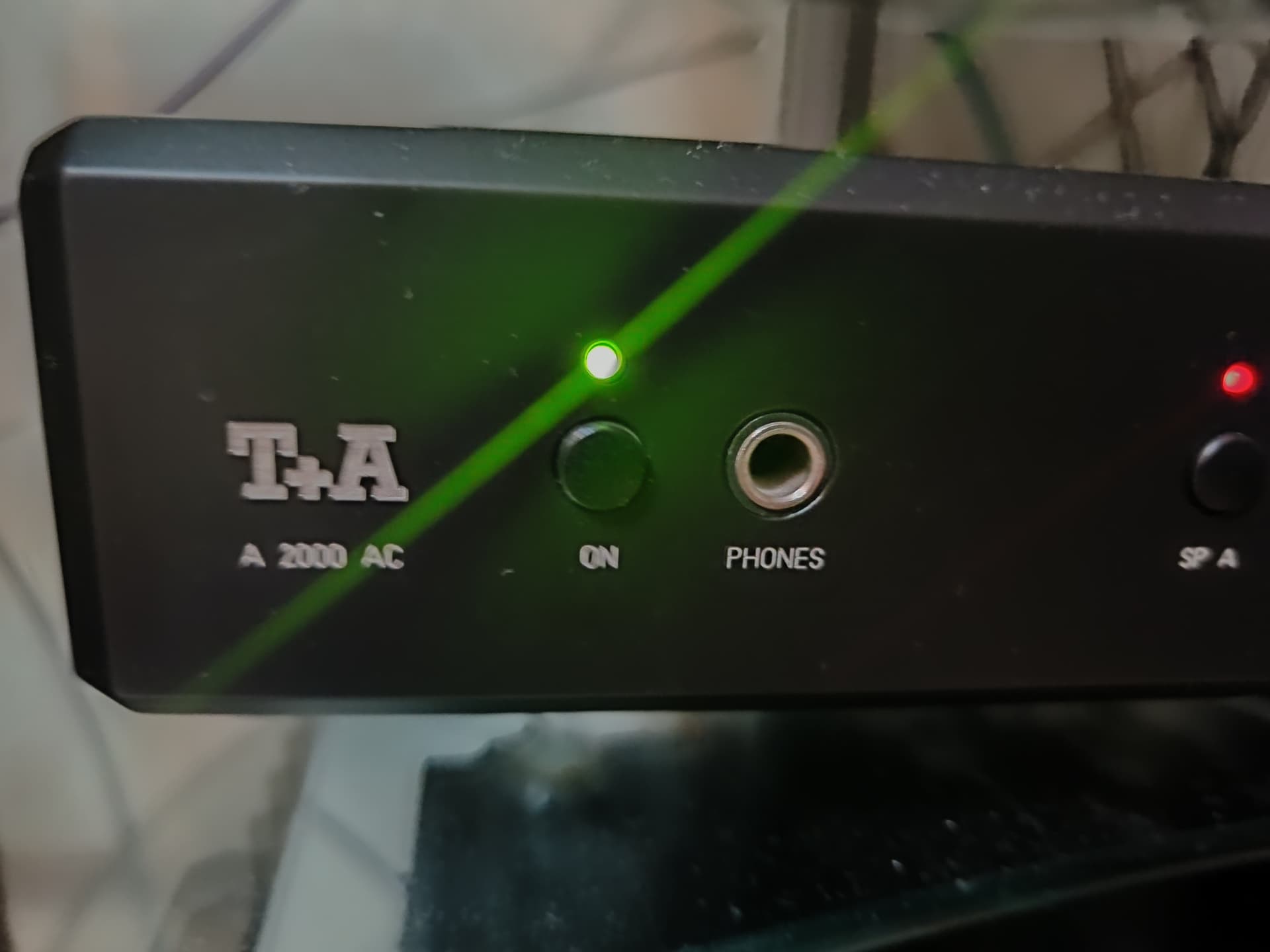

Обладаю относительно недавно двумя усилителями мощности а1230r и а2000ас. Второй нравится больше. Ищу к ним бу предусилитель. На Авито нашел p2000ac и p1220. Хотелось узнать какой из последних двух предпочтительней или лучше рассмотреть предусилитель от другого производителя.
Логичнее из одного модельного ряда. И лицевые панели однотипные и все же изначально звук девайсов в одном модельном ряду выстраивали с учётом сопряжения именно друг с другом
Видимо к a2000ac лучше взять p2000ac. Интересно узнать историю моделей t+a в хронологическом порядке. На сайте производителя, нашел только модельный ряд начиная с 1230. Если у кого есть материал по данной теме, то прошу предоставить.
