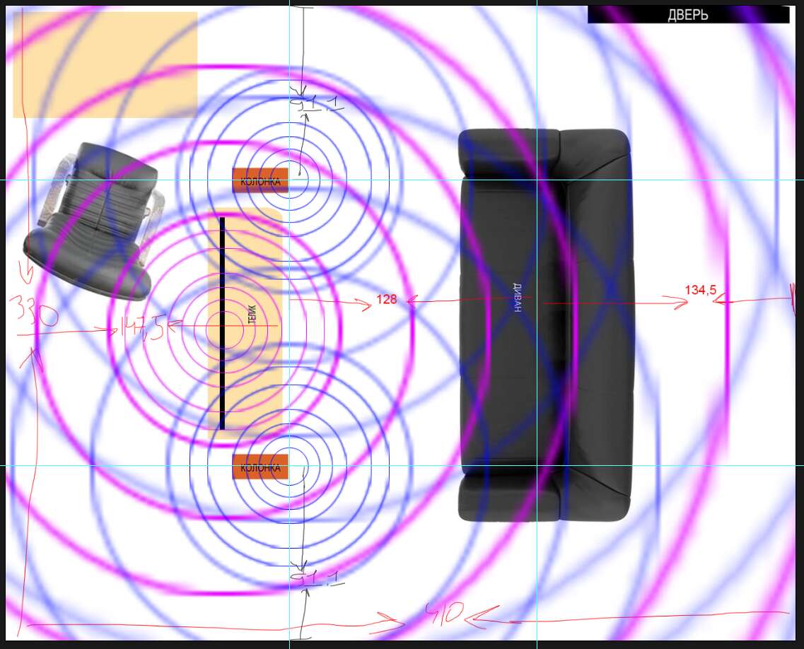

Если честно, не совсем понимаю, что я должен нарисовать? С учётом того, что я сказал выше, про сферическое распространение звука, нужно понимать, что “прямые” волны, всегда рисуются, в зависимости от контекста подаваемой информации…

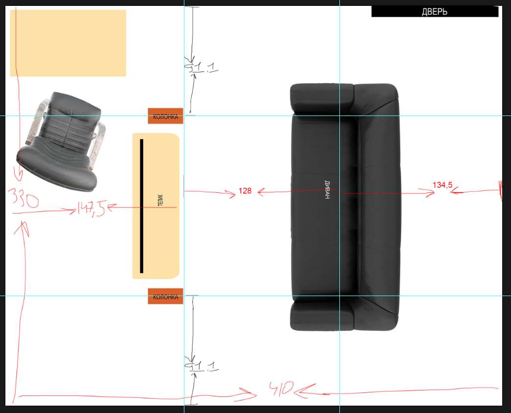

Масштаб на картинке, был задан правильно. А то, что я подписал “телик”, это не сам телик, а полка под него. Вот заморочился и расставил всё-всё в точности как должно быть. И подписал расстояния…
Предлагаю изобразить Вам, то, что Вы хотели донести до меня…
Нет, это Вы изобразите как
:thinking: :man_shrugging:
Даже не знаю что и сказать?..
На практике, это происходит приблизительно так:
Только ещё в миллионы раз больше кружочков… И всё равно это ещё не всё… ибо “не учтены” отражения от стен, и это всего лишь, 2D-представление вида сверху…
:grin: :grin: :grin:
Ну, ёрничать то просто, вот объяснить… сложнее…
Я не ёрничаю… Чесслово… Я с самого начала спора отметил что:
Важно понять этот простой момент, и тогда станет понятно, что я не ёрничаю… А вот к чему клонит Николай, я не понимаю. Потому, что он мне предлагает просто понять, то, что он хочет сказать…
Но ведь акромя радиального распространения, есть основная направленность! Вот в её контексте и надо кружить, к.м.к…
Конечно, есть основная направленноть. Но всё равно это не прямая линия… вообще-вообще… Даже для вч. И если пытаться то, о чём мы заспорили, объяснять прямыми волнами, изображая их на картинках прямыми линиями, то да, Николай прав. Но это НЕ прямые линии, поэтому, я считаю, что телик, в данном случае, влияет и очень прилично. Если я в чём-то не прав, прошу не судить строго… :vulcan_salute:

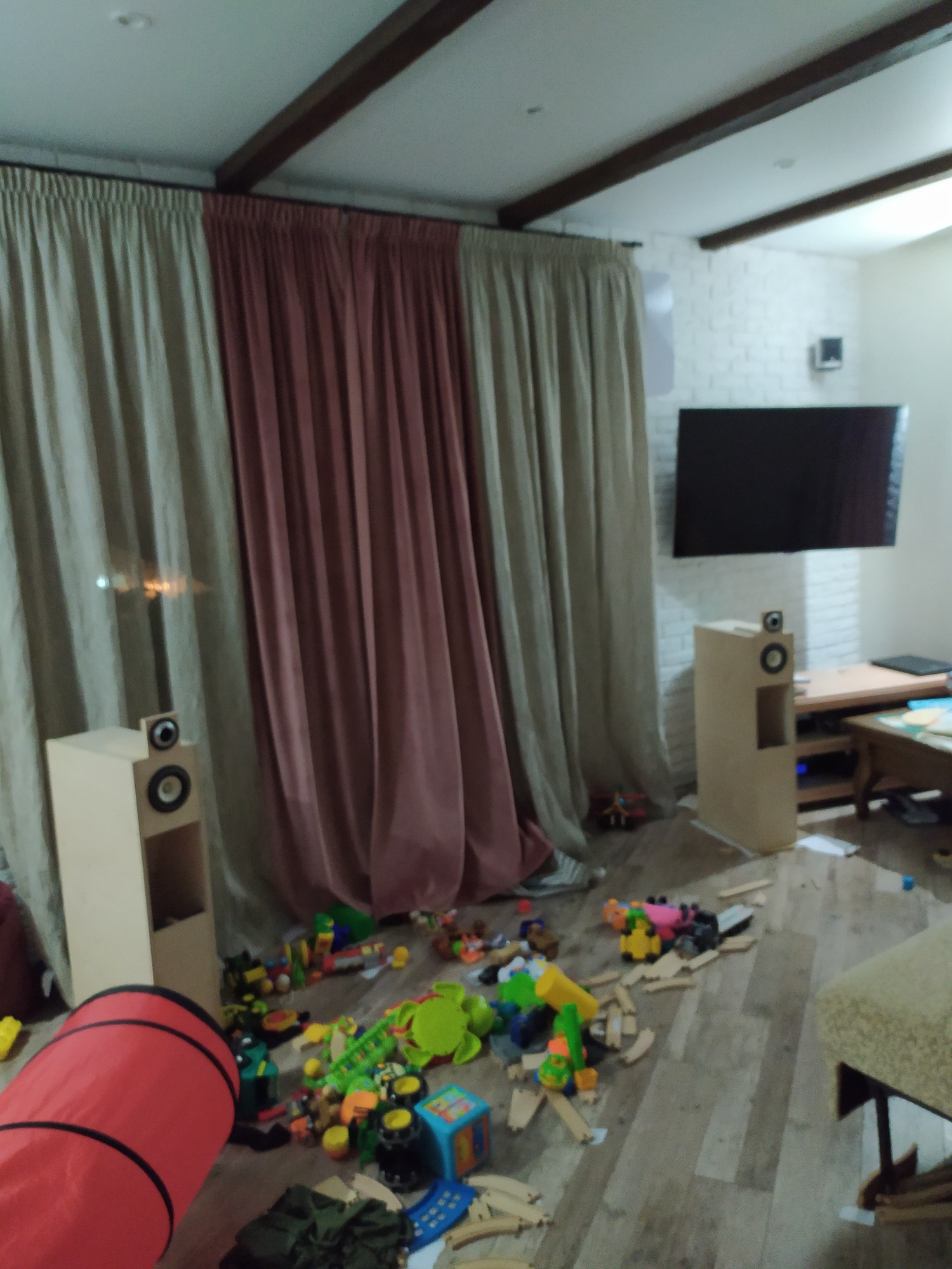

Стараюсь снизить влияние телека накидывая на него одеяло во время вкушения музыки :grin:
Если он стоит между колонками, а колонки близко к стене, с этим можно не заморачиваться
Да вообще справа в метре от колонки :grimacing:
А в середине отличный рассеиватель из игрушек! Надо взять на вооружение :grin: :upside_down_face:
Мягкие игрушки поглощают ВЧ. Можно бутылки, желательно разной формы. Ссылку на “Акустику малых комнат” Кляйнера и Тихого я постил неоднократно, рекомендуются предметы от 10 см.
Чем отличается плоский телек от стены?
Да ни чем.
Он стеклянный :rofl:
Что-то вас парни плющит :crazy_face:
