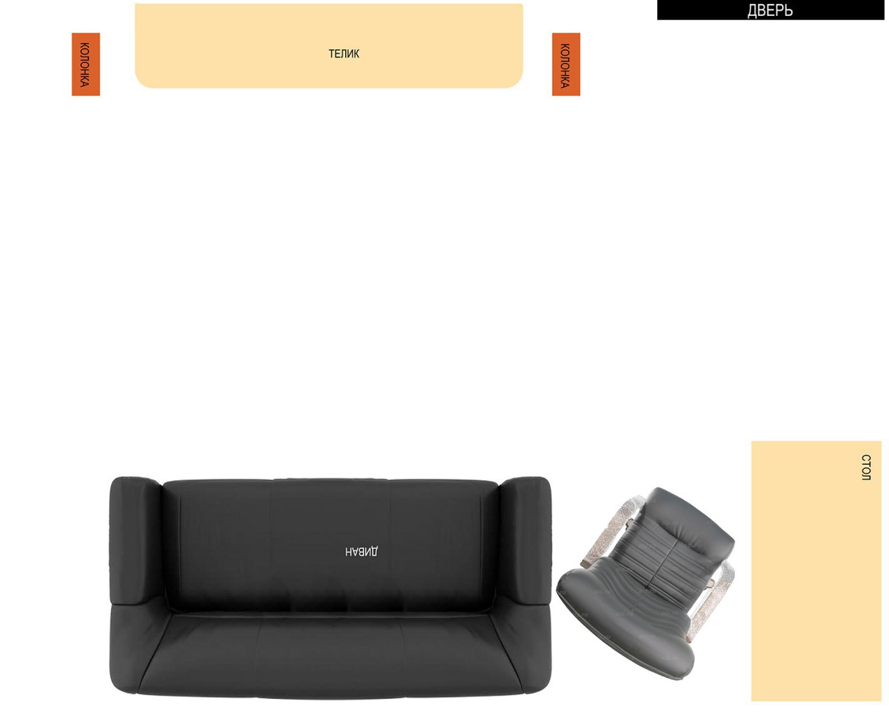

До калькулятора было вот так:

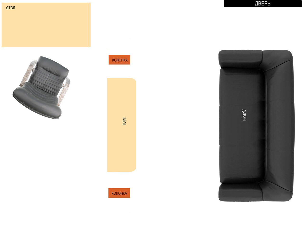

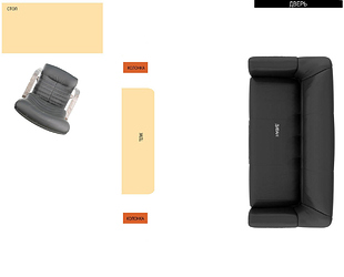

Сейчас, по широкой ~вот так:

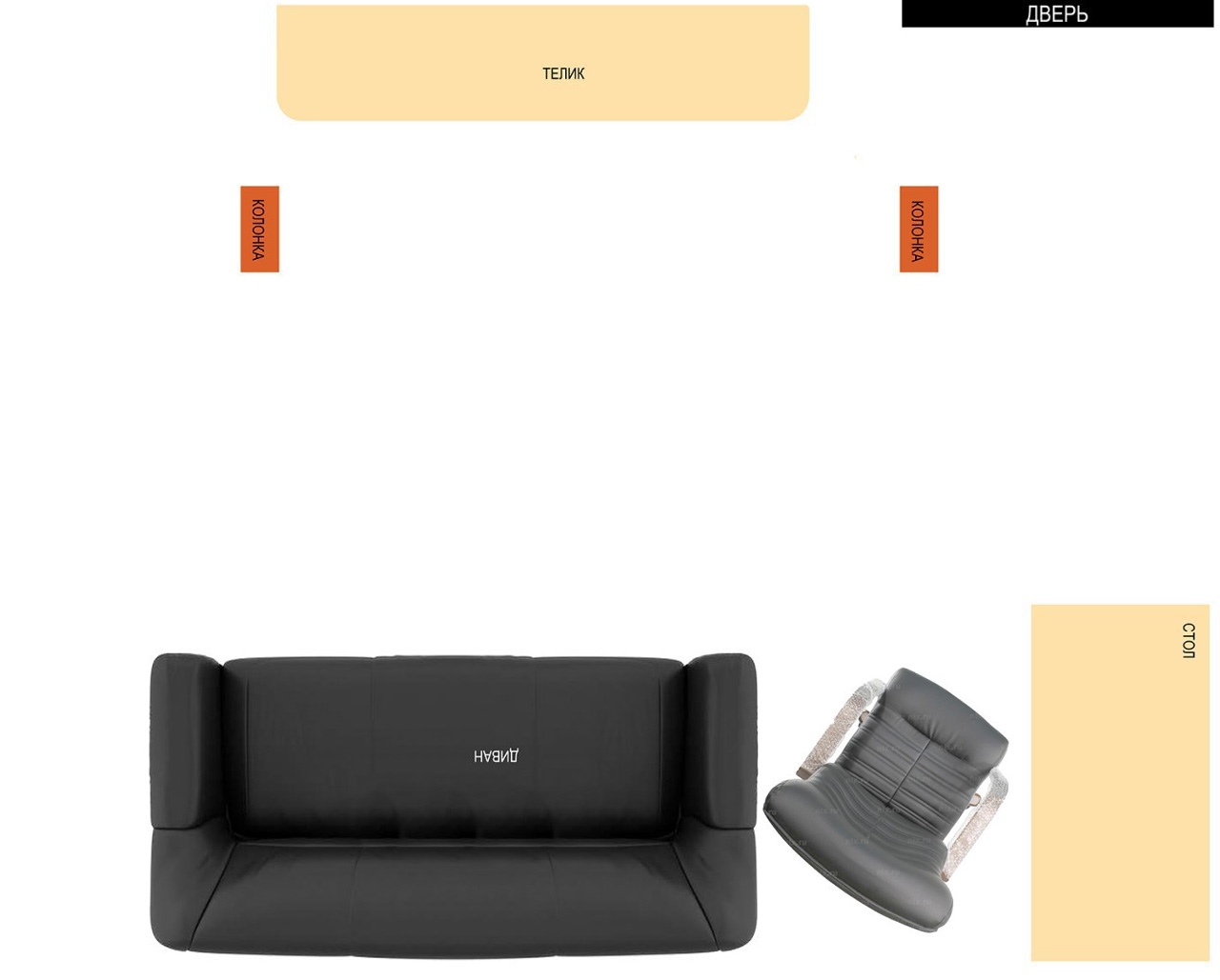

Планирую сделать вот так:
Придётся делать новую полку под телик… :woozy_face:
Не очень удобно будет диван стоять… :woozy_face:
Узковатый проход между АС в “зону” со столом и компьютером :woozy_face:
Но звучание выставленной по калькулятору АС, безусловно стимулирует. :relaxed: :relaxed: :relaxed: :relaxed:

телек между колонками убьет большую часть эффекта
Уверен что не убьёт, главное что АС и кресло стоят верно
Вы уверены, я тоже уверен. Предлагаю Василию попробовать с и без телека, и отписаться по ощущениям.
По факту телек будет “утоплен” за фронт АС ~на 30-40см… но от него, совсем избавиться не выйдет… :man_shrugging: Да и давайте положа руку на сердце, признаем, что в любой “обычной” комнате, есть масса вещей, которые убивают звук. Ультимативная КДП, это вообще не жилое помещение…
Но ради любопытства, конечно попробую… :vulcan_salute:
Точка прослушивания задумана на диване… :eyes:
Я его имел в виду
Только для тех, кто не способен абстрагироваться. Впрочем есть выход: достаточно просто закрыть глаза и телек исчезнет.
Нет, ну почему… Вполне резонно полагать, и пожалуй мы все ни раз уже сталкивались с этим, что большАя, плоская поверхность между АС, создаёт отражения, которые могут сильно вмешиваться в общее звучание. Телик, это особенно критично, потому, что он создаёт эти отражения, прямо перед слушателем…

Полочные АС установлены на подоконники двух окон по короткой стене, фазиками назад, как в этом случае будет работать двойной стеклопакет окон ? Что происходит со звуком?
Попробуйте нарисовать прямые и отраженные зв.волны в приведенной Вами планируемой схеме расстановки с указанием расстояний до всех стен и других объектов. Желательно с соблюдением масштаба для наглядности. Телевизор, надеюсь, плоский.
Звук из АС, излучается сферически. “Прямые” звуковые волны, рисуют для наглядности восприятия информации. Поэтому, отражения звука от телевизора, это далеко не только переотражения от стен… это и непосредственно отражённый звук из АС.
Телевизор да… плоский.
а Вы все же попробуйте :slightly_smiling_face:
