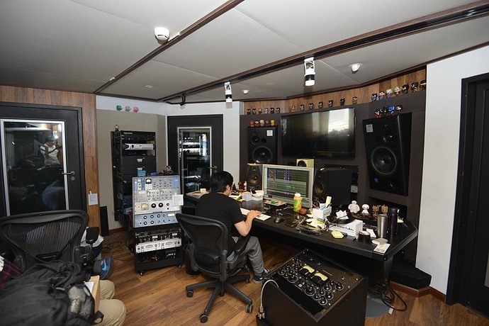

Интересно в студиях ставят на рассыпухе R2R ?
Ну по типу Рокны или Метрума ?

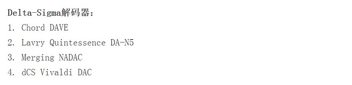

Lavry Gold был, а сейчас Quintessence. Считается лучшим студийным ДАКом из существующих. Естественно, мультибитный R2R, собственная сборка
http://www.lavryengineering.com/wiki/index.php/LavryGold_Quintessence
