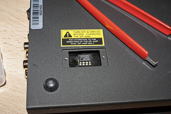

Ждем участника с операционными усилителями Бёрсон, если он такое выдал на относительно недорогих модулях HDAM, то… Гусенок расправляет крылья))
Жаль ничего не сравнил со стоковыми ОУ.
Вячеслав, я бы сравнил, но у меня нет этого пинцета. Я уже поломал ножки в своем ПКД. А тут чужое. Потому не полез. =(
Поверьте, в них нет ничего интересного.
Евгений, понимаю Вас, сам пока не определился стоит ли лезть своими корявыми руками в туровый аппарат. Хотя есть сильное желание услышать именно в стоке. Разработчики же не от балды поставили ОУ, чего-то же добивались.
я думаю, они добивались снижения стоимости готового изделия)
Да наверное даже не стоимость, а достаточно стабильный доступ на рынке, не будут же они на алике сидеть и вылавливать полуподвальные реплики аля “Маранц” :slight_smile:
Вроде 100 рублей стоит пинцет.

Возможность тюнинга звука заменой ОУ, как будто-то влезут большие Sparkos или Burson без костылей. На Aune их менять даже проще, но слот очень маленький только под стандартный размер усилителей, под большие нужно ставить длинные ножки

Слот на ОУ на AUNE (фото из интернета)

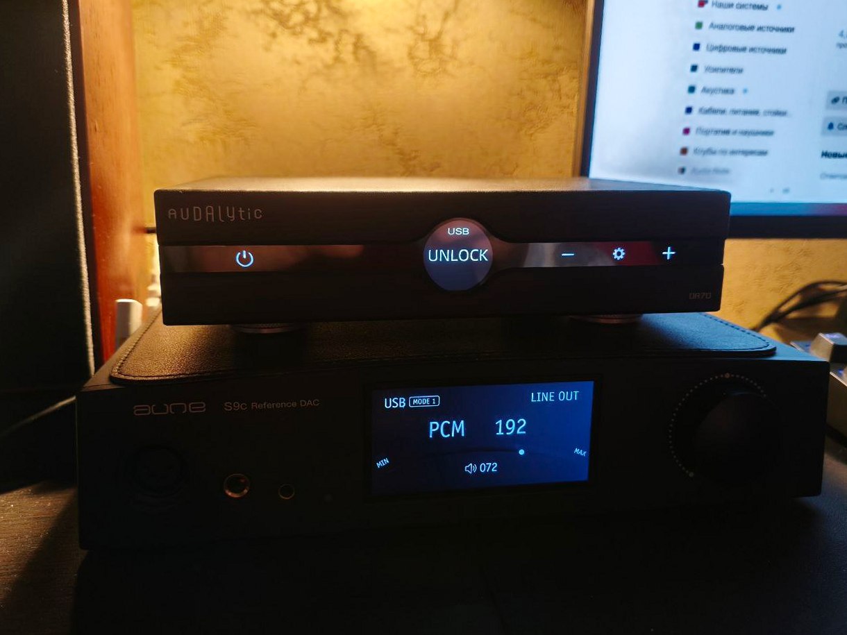

Обзор 1 часть, прослушивание на акустике. 2 часть будет через наушники (для меня это более точный и детальный анализ)
Приехал Аудалитик в полном порядке, погрел, подключил: слушаю всё на настольной системе, исключительно через USB (с гальваническим разрывом и отдельным питанием) с хорошо простроенного компа, усилитель Marantz PM8003, акустика коаксиалы Teac LS301+ супертвиттеры Alex Audio ST-10, + саб REL T zero.
Коаксиалы дают абсолютно достоверную стереокартину и локализацию в ближнем поле, супертвиттеры дыхание, а сабик подпирает.
Сравнивать буду с Aune s9c pro на 2x ES9068AS. До этого были цапы на AK4093, слушал 9039 мобильную и pro на Gustard - пока для меня 2x ES9068AS лучше по совокупности качеств.
Музыку слушаю самую разную, в сравнении участвуют новый Megadeth 2026, Submotion Orchestra 2018 Kites как атмосферная электроника, Paradise Lost - 2025 - Ascension, Max Cooper 2025 On Being, Pink Floyd 1975 - Wish You Were Here, FKA twigs 2025 EUSEXUA Afterglow, Eva Cassidy Autumn Leaves (Live At Blues Alley), Dexter Gordon Don’t Explain и прочее прочее, всё конечно в хайрезах.
Предпочтений в музыке нет, какую то топпинговую сухую аналитичность не интересуюсь, но детали пространство, прозрачность локализация, ширина и глубина сцены важна.
Вобщем первое впечатление о ЦАПе складывается довольно быстро: в своей нише аппарат отличный, никаких прям огрехов нет, свои деньги отыгрывает.
На всей музыке впечатление по характеру звука примерно одинаковое, но электронные стили требовательные к детальности, разборчивости звуков выявляют особенности строже. Рокешник и Пинкфлой - вот с моей колокольни предназначение Аудалитика - стена звука, грубо зримо, как будто в первом ряду перед колонками.
Джаз выявляет предпочтения - кому то нравится фоновое мурлыкание, тут Аудалитик лучше. Кому нравятся детали, воздух, пространство, дыхание - а куда всё дели??
Понимание характера приходит на контрасте, с Aune s9c pro.
Для моих ушей Аудалитик строит плотную душевную, но несколько плоскую картину, на которой и изображены (!) все инструменты и вокалисты. Достаточно широко, завалов никаких нет, но будто более грубыми мазками. Всё отлично, но всё время ощущение, что слушаешь более старую (ну тут простите R2R) технологию звукоизвлечения, и всё время хочется вернуться на Ауне.
И вот возвращаешься - и будто перестал смотреть на изображение на экране, а начинаешь смотреть на реальных артистов: появляется глубина, все инструменты играют не в одной камере друг с другом, а отдельно и между ними есть воздух, 3D расстояние. На Аудалитике инструменты будто плоский рисунок инструмента: его может и легче воспринимать, потому что все детали тембров развернуты на тебя. На Ауне инструмент это 3D и звуки идут не только к тебе а уходят и назад, может быть их не так просто слышно, но они выглядят настоящими.

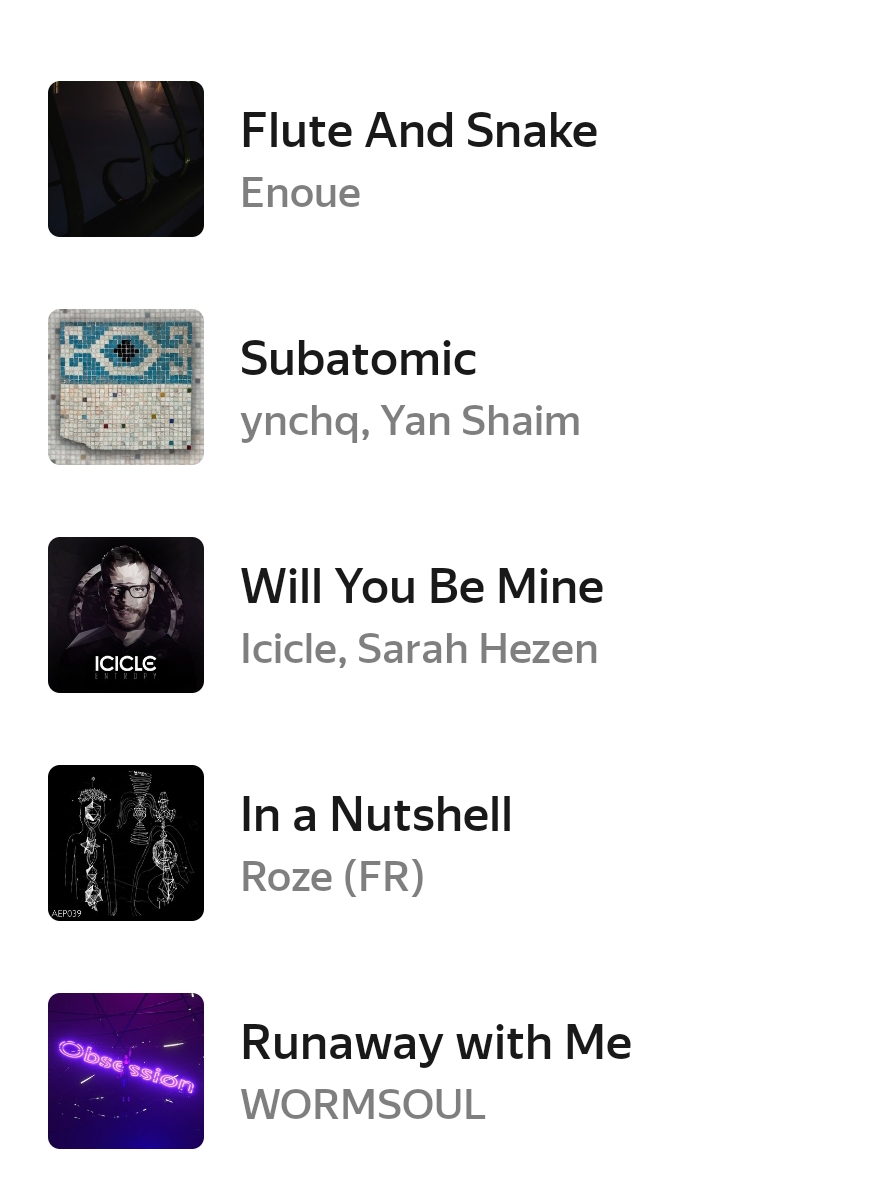

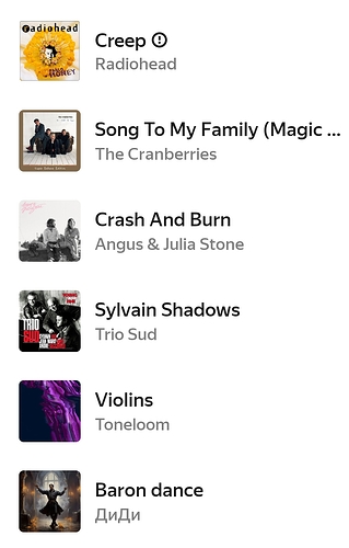

натуральных инструментов:

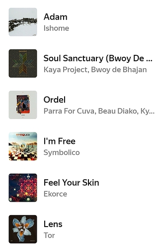

и электроники
psycill:
брейк, техно и т.п.:
И всё это он отыграл прекрасно!
Струны рояля - обалденно, виолончель - очень неплохо, вокал - прям очень хорошо (я не очень люблю когда вокал СЛИШКОМ сильно выделяется на фоне общей записи, и тут как раз тот случай, когда и эмоции в голосе передаются чувственно, и при этом голос гармонично вплетается в музыку, а не лезет на первый план, перетягивая всё внимание на себя)
Исполнение гусёнком психоделической электроники не менее захватывающе: объем, пространство, скорость нарастания и затухания различных звуков, ревербации, стерео эффект, голографичность, визуализация звуков, всё на хорошем уровне!
Техно отыграл не хуже. Контроль, скорость, контраст, эмоции, всё на месте. Лично мне придраться вообще не к чему, учитывая мой скромный опыт прослушивания цапов, и тем более его цену.
