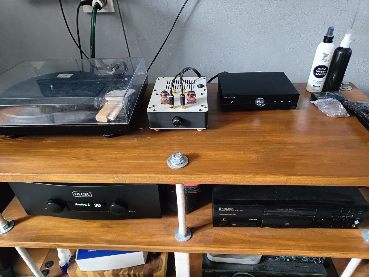

Туровый ЦАП как-то сразу так ловко втерся в доверие, что никакого критического подхода к нему я не смог соблюсти. Просто слушал музыку, тольком не провел сравнение со своим ЦАПом, и даже забыл сделать фотографии, которые можно было бы вставить в отчет.
ЦАП небольшой, но при этом очень симпатичный, и аккуратно сделанный. Внешне он мне понравился больше, чем гостивший некоторое время назад Fiio K13. Тот смотрелся как бюджетное устройство, а здесь такого ощущения у меня не возникло.
Меню у устройства короткое, понятное, ловко вписано в круглый экрачик. Я опробовал ЦАП с разными источниками: с BlueSound по коаксиалу и по USB, с CD по оптике, с LuckFox, питаемый музыкой с LMS по локальной сети, с подключением по USB. Опробовал всякие разные форматы файлов – и обычные flac и wav, и MQA, позаимствованные с ‎Tidal, и DSD файлы, завалявшиеся в коллекции на диске, и стриминг Qobuz. Ни с одним из форматов не вознкло никаких сложностей при воспроизведении, все просто играло и не требовало никаких настроек, кроме переключения входа. Ему можно кормить все, что хочешь, не задумываясь, и это прямо большой плюс с точки зрения пользвателя, потому что в итоге остается больше времени на прослушивание музыки.
Заиграл он хорошо сразу при включении, не потребовал никакого привыкания к звуку, я просто сразу начал слушать музыку. Звучала моя система с этим ЦАПом довольно задорно, слушать было интересно и настроение повышалось. Возможно, он не давал такого особо утонченного звука, как некоторые дорогие ЦАПы, но положительные эмоции он точно отсыпал щедро. Понравилось, как звучит и по коаксиалу, и по оптике – мясисто, жирненько. По USB с LuckFox’а, вроде бы, чуть полегче и повоздушней, но это, скорее, сам LuckFox так звучит. Я слушал ЦАП до самой последней минуты, ничего не выслушивал и не сравнивал. Не знаю, насколько большой вклад внесли в его звучание замененные операционные усилители и USB кабель Михаила, но результат работы комплекта мне очень понравился. И это всё на встроенном питании, без использования внешнего линейного БП, который тоже можно подключить в этому ЦАПу.
Не берусь сравнивать звучание по памяти с K13, но по подаренным эмоциям Audalytic DR70 явно выиграл. У моего домашнего Charm нынешний гость так же явно выиграл по всеядности и по количеству разнообразных входов. Charm, возможно, играет чуть масштабнее, но Audalytic чуть более задорный. Если бы не потратил все деньги на покупку квартиры, пожалуй, купил бы такой. Тем более, что теперь надо будет думать про вторую систему.

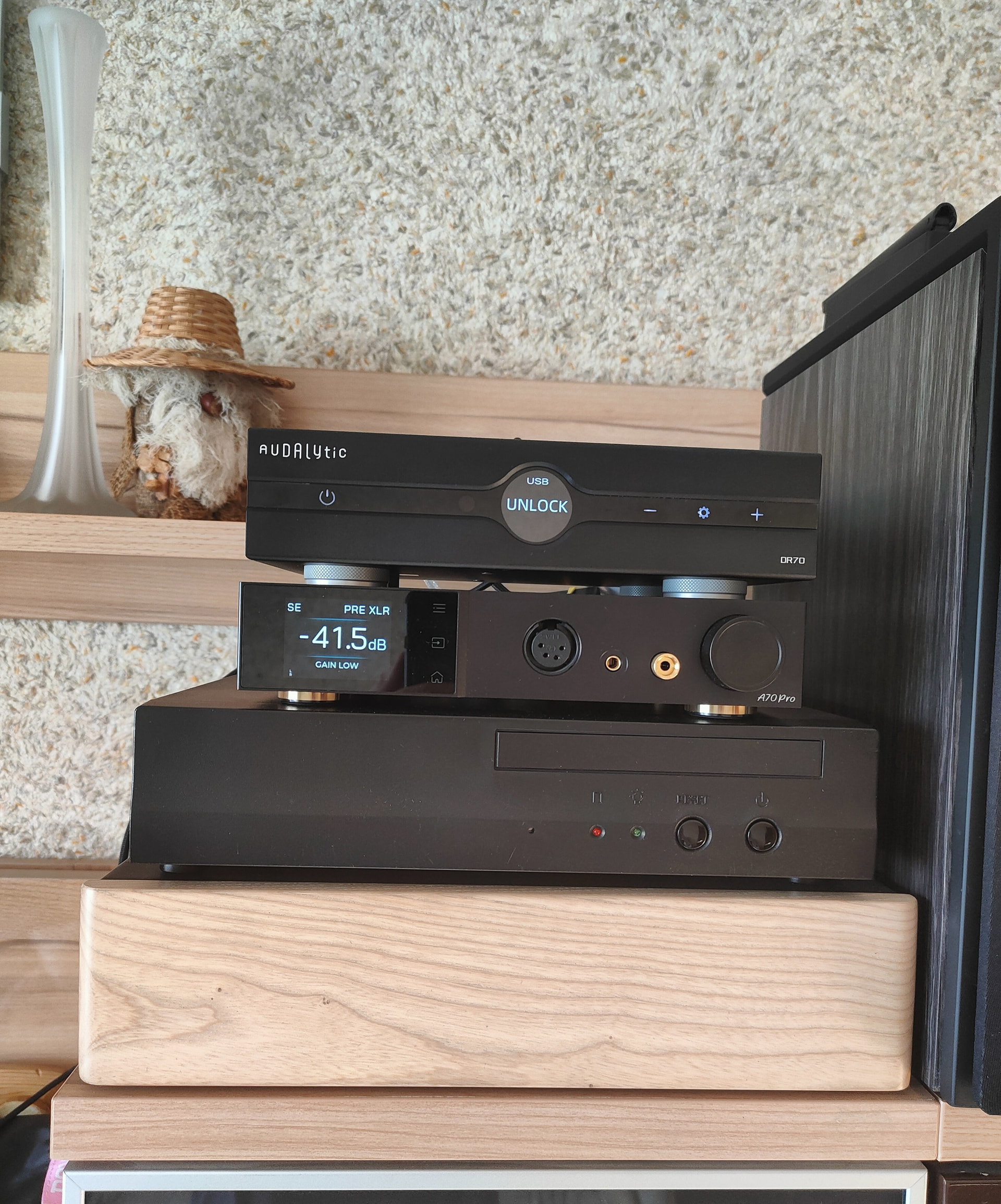

Гусенок прилетел в гости сегодня, отогрел лапки и умостился сверху моей аппаратуры, типа я тут главный.
Сделан весьма добротно и симпатично, пользоваться настройками вполне удобно, да еще и пульт в помощь. По размеру чуть больше преда Topping A70 Pro. В общем если встречать по одежке, то очень даже симпатяга.

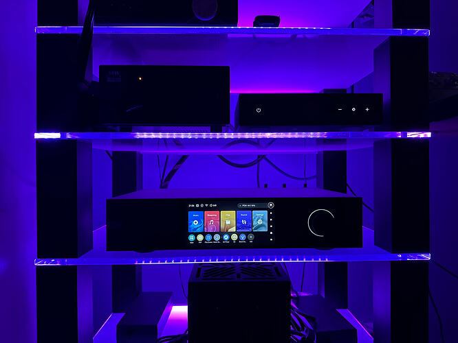

Внешний вид и эргономика
Внешность аппарата для меня очень привлекательна, в стойке он смотрится хорошо.
Дизайн я бы назвал минималистичным, но лаконичным. Дисплей с минимальной необходимой информацией, пара кнопок на фронтальной панели - это всё. Но учитывая, что это стример и в комплекте имеется пульт, то кнопки даже лишние. Логичнее управлять устройством с пульта. Но не могу сказать что это удобно. Например при выборе фильтра для подтвержения выбора нужно нажимать не “OK”, я “Menu”. Это аналогично управлению кнопками на самом аппарате (на самом ЦАПе нет кнопки “OK”, только “Menu”).
Устройство при подключении к ПК готово работать без драйверов, установка оных необходима для поддержки вывода через ASIO. Это в принципе типично для ЦАПов, ничего удиивительного.
Набор разъемов также типичен, хочешь баланс, хочешь небаланс на выход. Но стоит отметить отсутствие I2C и HDMI. И конечно главный минус лично для меня это отсутствие Wi-Fi. Тянуть Ethernet кабель к стойке в мои планы не входило, поэтому все тесты были проведены с ПК как источника.

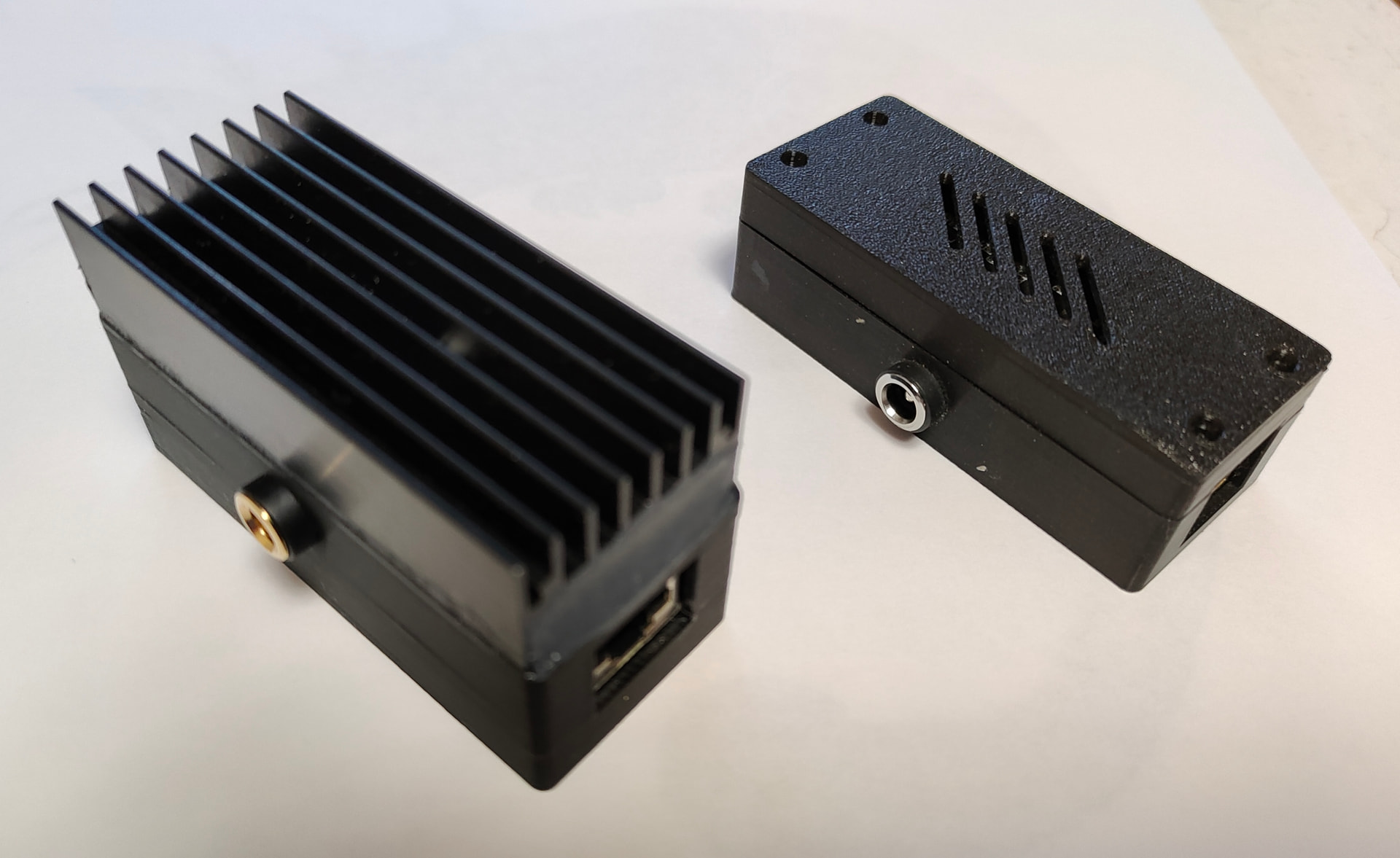

Чуть не забыл, обещал же рассказать чем отличаются для Лисенка:
Тот который с радиатором, питает сам Luckfox Pico Max, а также разъем USB для ЦАПов получающих питание о него (Красная шапочка 2 например или мобильные usb ЦАПы), а также ЦАПы, которым для сопряжения с подключаемыми устройствами требуется подача питания на USB.
Второй Лисенок не подает питание на USB и работает у меня в паре с ШАРМом, у которого свое внутреннее питание USB интерфейса и не требуется инициализации извне. Из-за этой особенности далеко не все ЦАПы “видят” этого Лисенка.

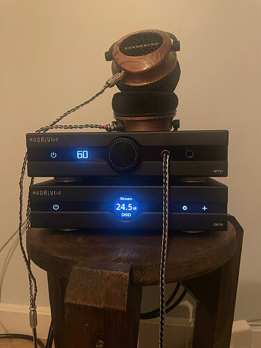

Audalityc DR70 + Audalityc HP70
внешний вид отличный, хорошие жесткие корпуса, выполненные в едином стиле, но вот подсветка управляющих сенсорных кнопок отличается на пару тонов, а если на DR70 отключить подсветку, то гаснет только экран

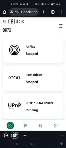

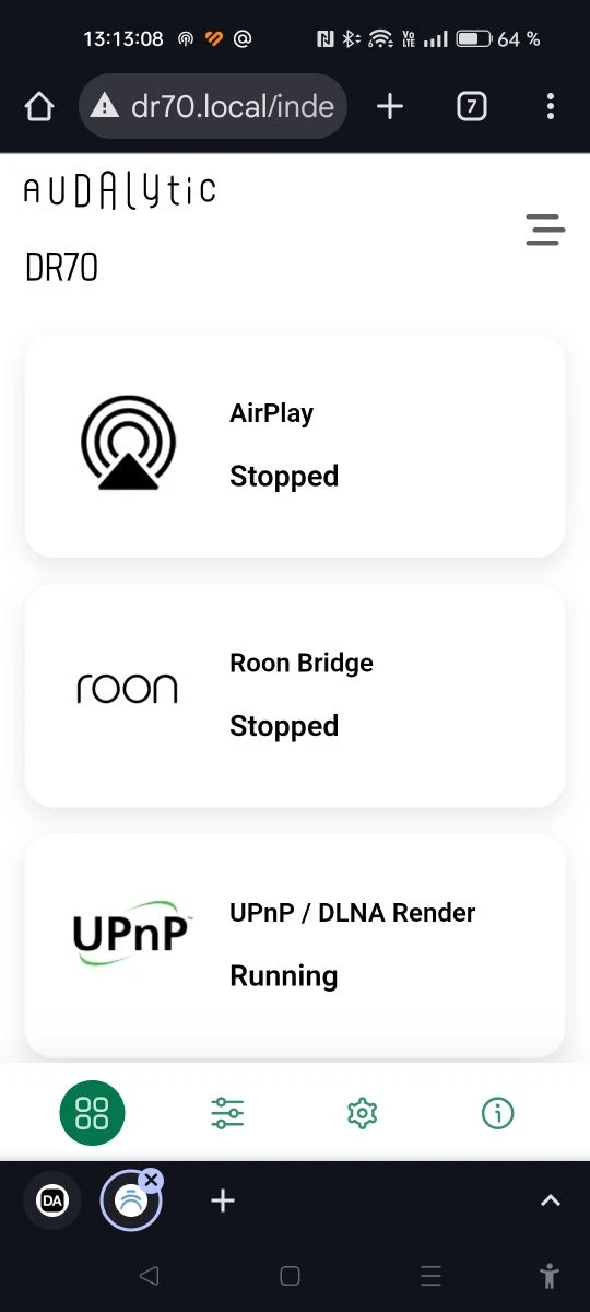

первым делом обновил стример с V1.2 build 159 до V1.2.1 build 229, описанных изменений не увидел, кроме сломанного перевода, но как только сбросил кеш браузера и перезагрузил страницу, все встало на свои места:
  1. добавились переводы
  2. появился выбор AirPlay 1/2
  3. управление громкостью UPnP
  4. вместо 0/1 на главной странице появились надписи Остановлено/Работает
а потом обновил в стримере Roon Bridge, изменений лично я не заметил
попробовал Directly / Musicality режимы звука, наиболее интересным оказался Directly он же Прямой, музыкальный оказался несколько странным, позже вернулся опять послушать и уже вместо теплоты обычная муть, так что Directly для меня самый лучший
само управление вызывает в первое время вопросы, а потом подстраиваешься, единственное можно перепутать кнопку переключения источника и выключения
первым делом сравнил стримеры FiiO SR11 и встроенный, и фиио - просто звук, сцены нет, в какой-то момент показалась вуаль на звуке, а вот у утёнка сцена имеется, звук хороший иногда на несколько секунд подтормаживает воспроизведение или перемотка
