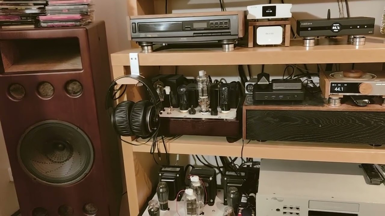

Звук третьего дня, на операционных усилителях Philips HDAM 9988. На них и поедет в тур.
Что-нибудь хорошее наденьте для прослушки, типа Huawei Freebuds 2 SE

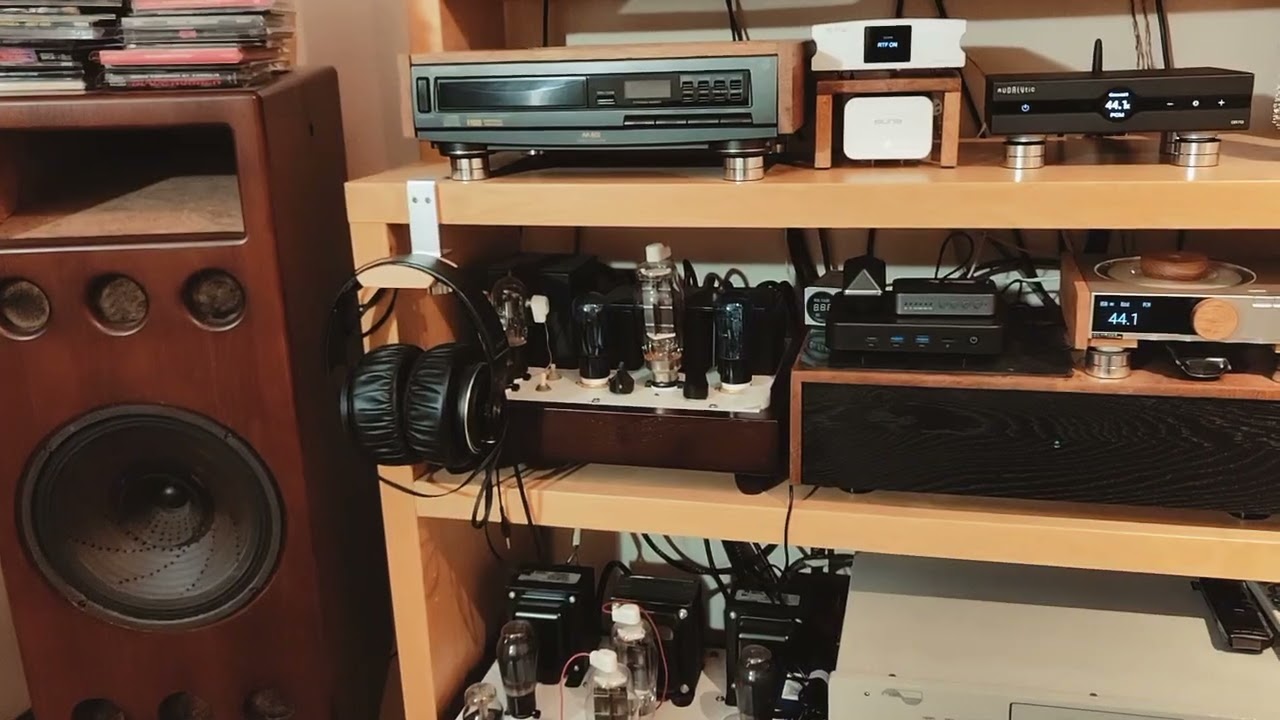

Молодой Гребень:

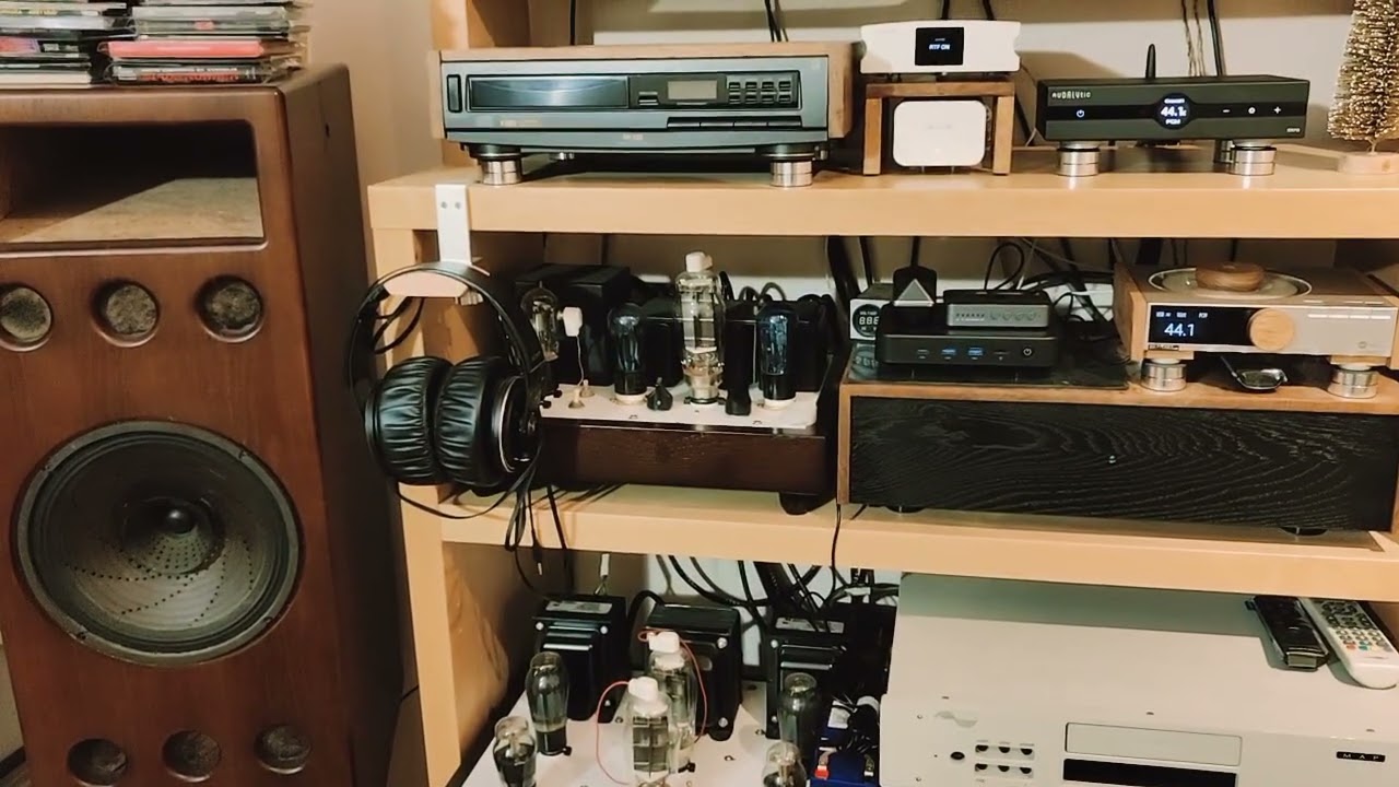

Трио ‘Жубран’ - скоростная игра на народных инструментах. Проба на разрешение и разборчивость:

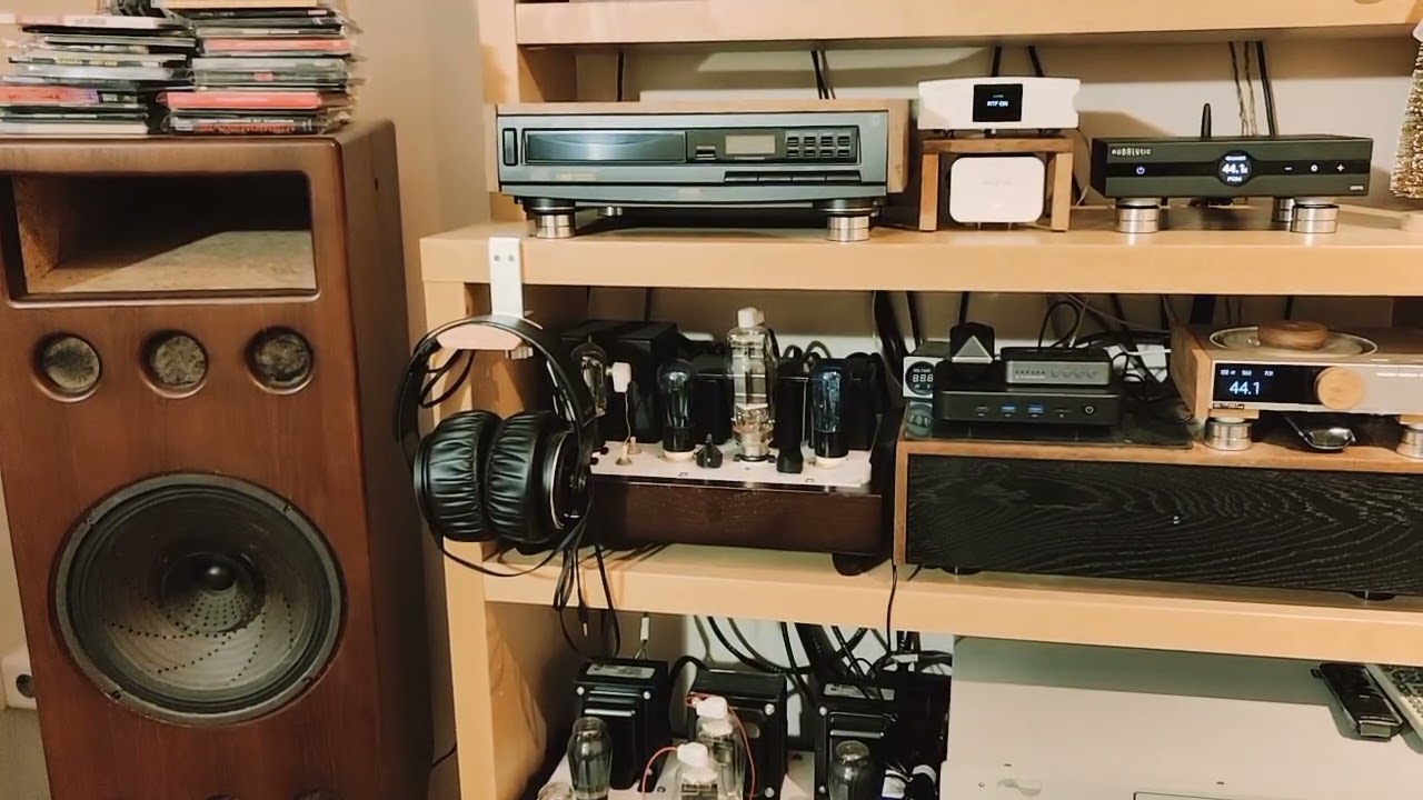

Дайкин Тана - лучший женский голос планеты:
Морфин - злобная игра на электрогитарах и сексофонах:

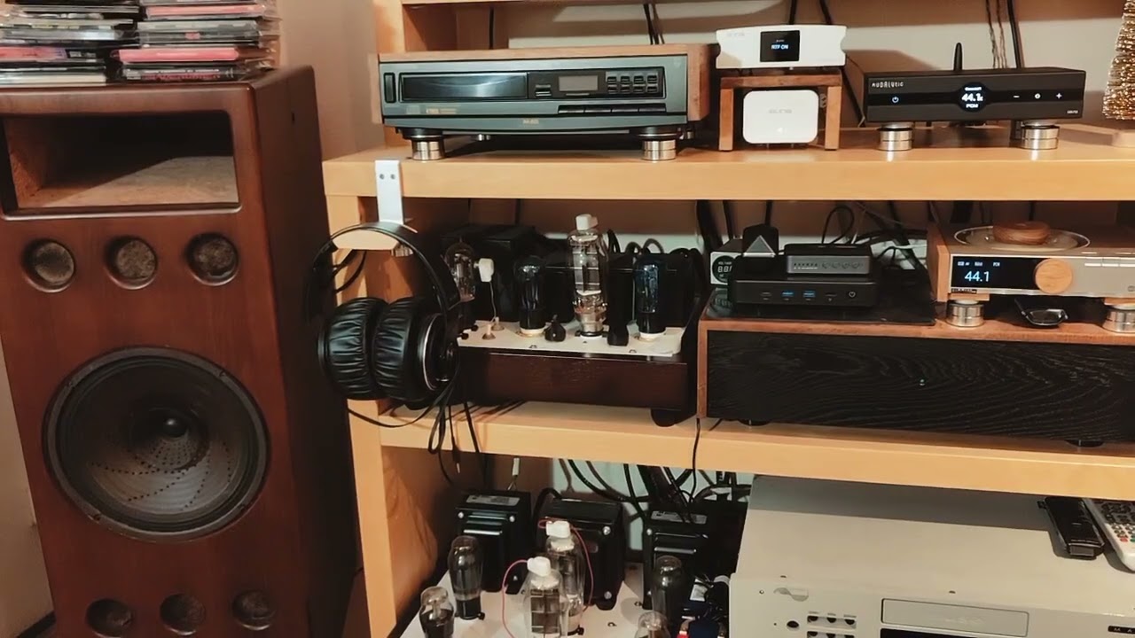

Молодой Кобзон - песня про Штирлица
Лучше бы на оригинале, или с возможностью послушать те и те. А так это фантазия на тему.
Оригинальные положу с собой. Производитель заложил твик, грех не пользоваться. Стоят HDAM не дорого, фото где их взять выше.
Во, супер. Это разнообразит опыт.
