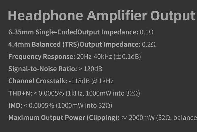

Если вы про DR70, то это чистый цап, в нем нет ушного усилителя.
Если вы про усилитель HP70, то вот его параметры:
