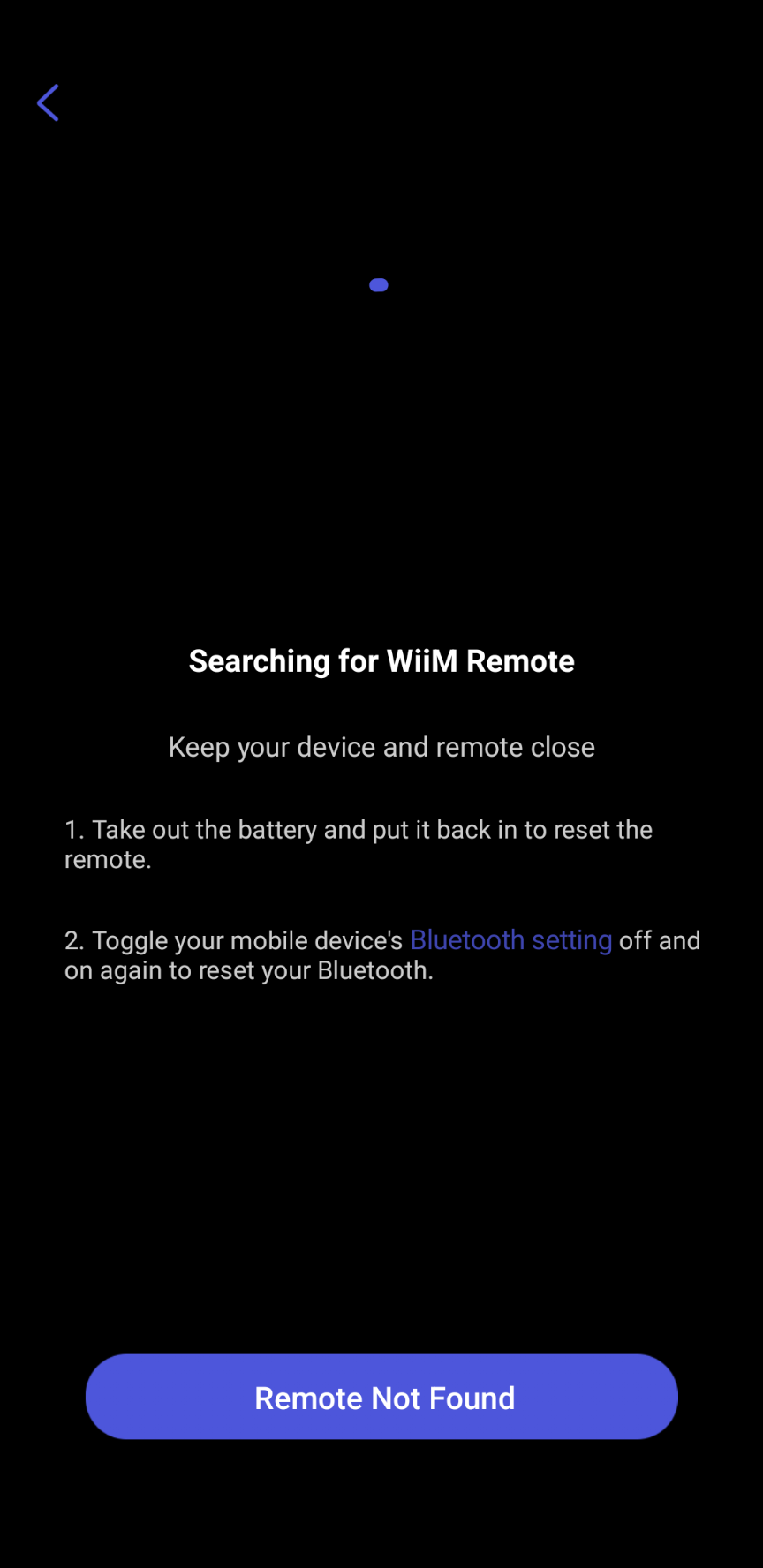

В пульте сели батарейки, заменил, но при попытке подключить пульт к Wiim - ничего не выходит, не находит пульт. Что можно попробовать?
Батарейки вытаскивал и вставлял снова, зажимал на пару секунд “источник и без звука” - ничего ( Девайс и телефон тоже перезагружал, блютус отключал и включал снова.
В приложении в настройках девайса есть пункт “Remote”, а в нем - кнопка “Start Pairing”.
Может через нее?
Через неё и пробую, не выходит.
Вот такая картинка наблюдается
Батарейки вытаскивал и снова вставлял, блютуз отключал и снова включал.
У меня на «Прошке» так два пульта отлетело. Сначала думал брак, купил второй пульт, через недолгое время та же история. Ни в какую больше не подключаются. Заводил тикеты на Wiim-сапорте, там что-то сначала пыжились, предлагали отправить новый, но узнав, что покупка была на «Али» и я из РФ, ушли в закат. Дело, похоже, в пультах, т. к. я не успокоился, попробовал 3-й от Wiim Amp, когда аппарат приехал ко мне, и он сразу подключился к «Прошке». К «Ампу», те два, так и не подключились.
Выше где то в теме писал-аналогичный случай(((забил и купил новый пульт.
А со смартфона недосуг управлять ими?
Так и будем, новый пульт не хочется брать ) Но замьютить, потише-погромче сделать, трек переключить - быстрее с пульта. Смарт сначала разблокировать надо, в приложение зайти.
