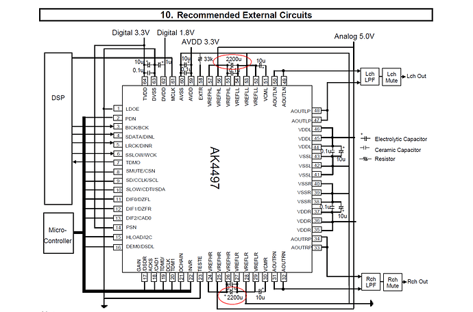

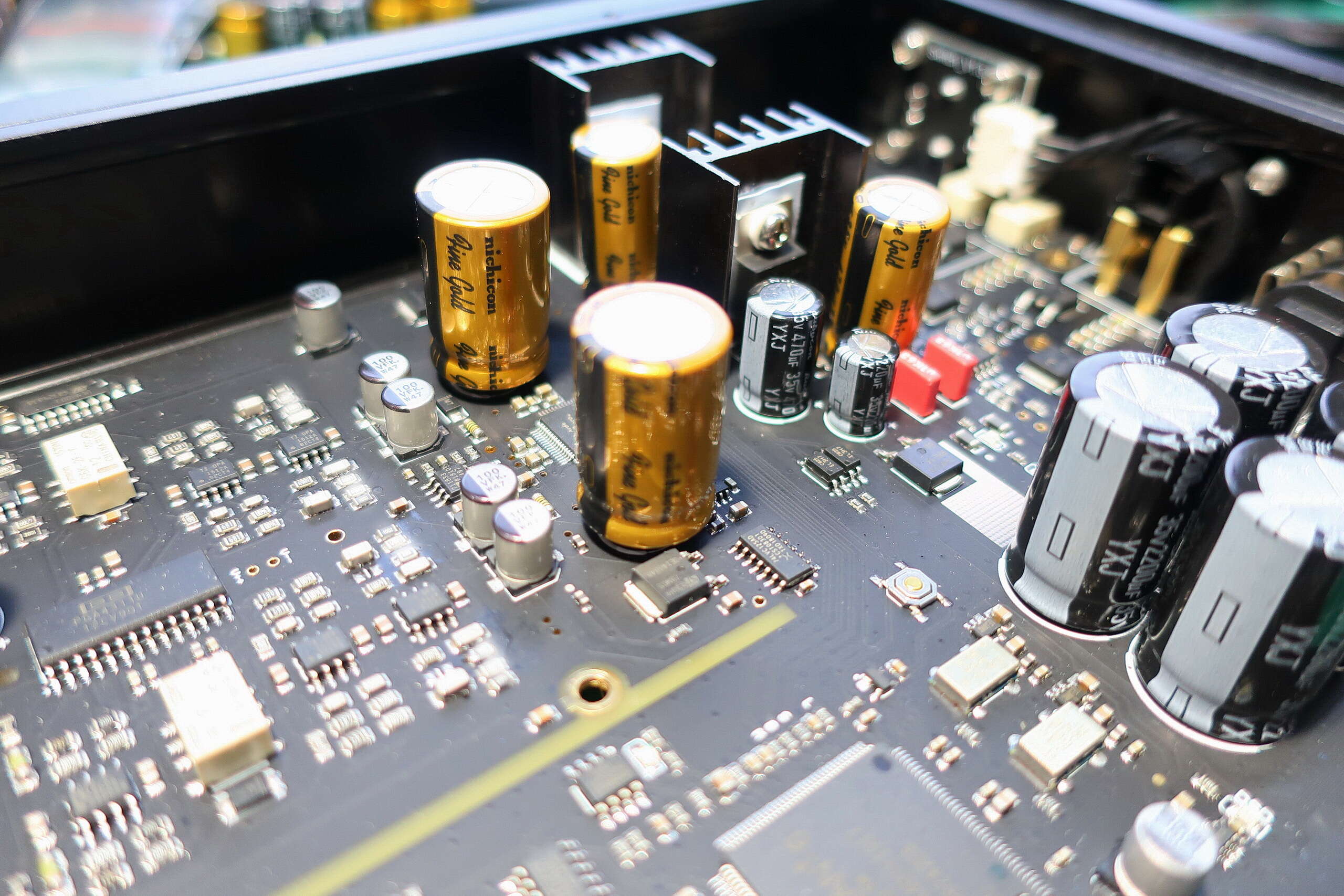

Произвел еще несколько ступеней твика своего SDA-2.

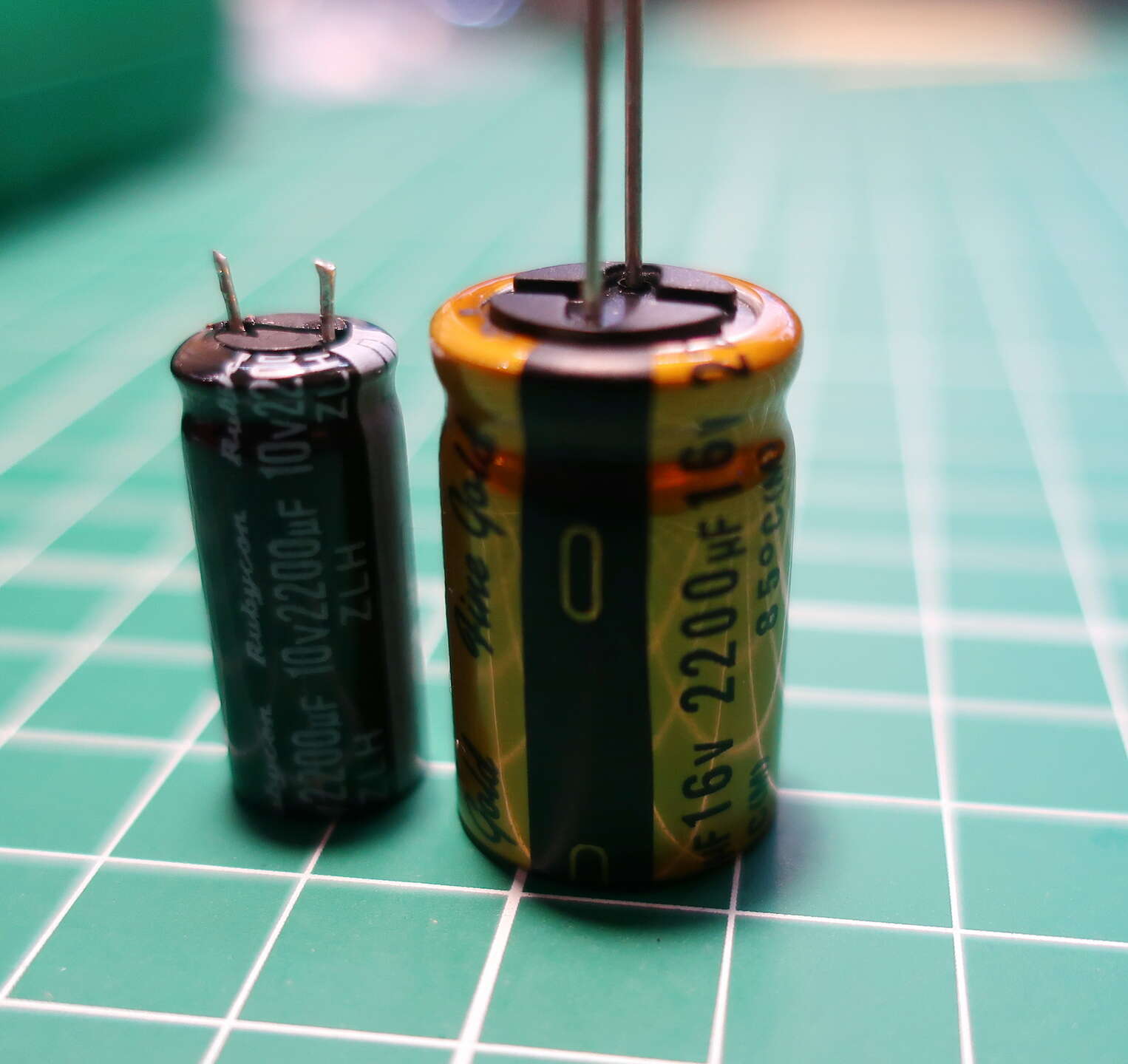

Заменил 2200Х10 около ЦАП на Nichicon FG 2200Х16.
Это фильтры питания ЦАП.

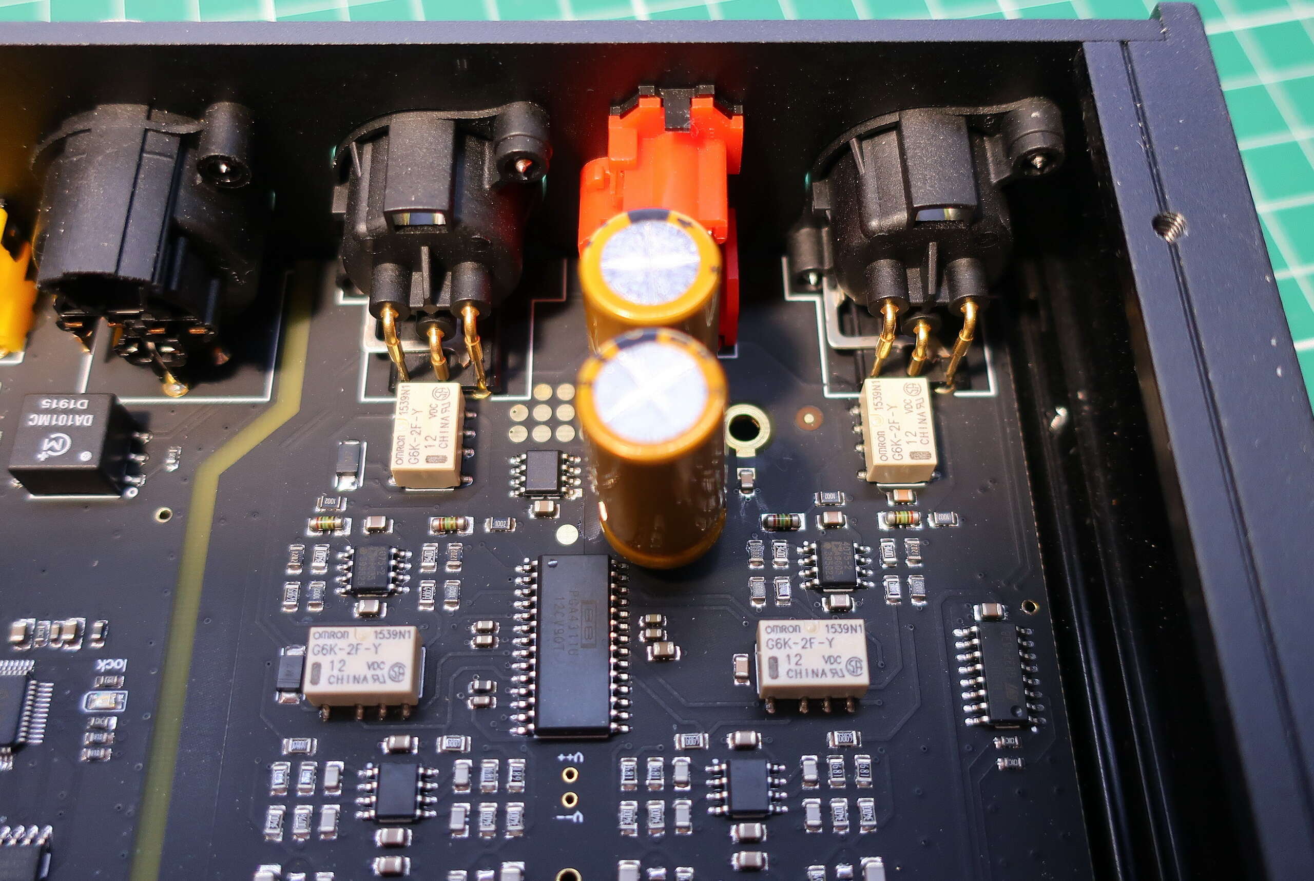

Заменил фильтрующие у выхлопа на Nichicon FG 470Х35В
Они больше по диаметру, у ближнего пришлось подгибать выводы под углом.

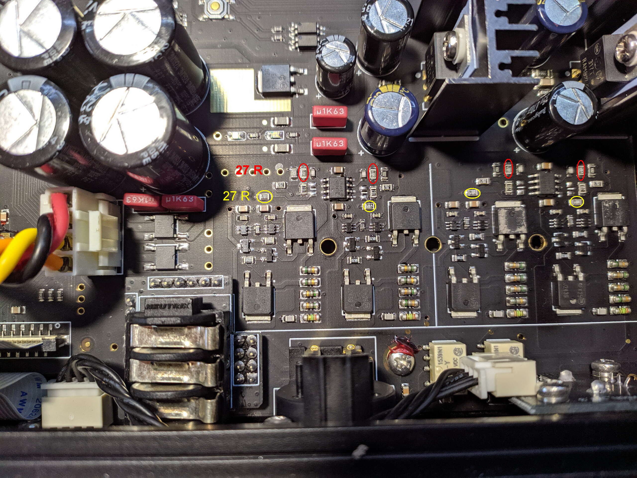

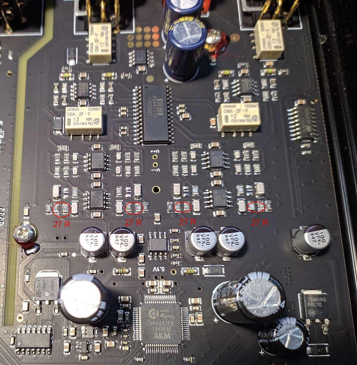

По резисторам остановился на номиналах 27 Ом, как оптимальных по звуку.
В фильтре сейчас так
В усилителе сделал замены 50 Ом на 27 Ом, красные до ОУ, желтые после ОУ. Вырос напор в звуке, бас, ВЧ прочистились. Реальность воспроизведения улучшилась.
Но не все резисторы одинаково хороши. Сначала в фильтре впаял резисторы с допуском 1%, они оказались не самыми лучшими для звуковых цепей, резали ВЧ, вносили муть. Заменил их на 5% другого проивводителя и получин нормальный прозрачный звук. Поэтому резисторы не советую менять все сразу, а начать с одного канала в фильтре, послушать, если всё ОК, то ставить дальше. Работа мелкая и муторная, но эффект хороший. Сам я применяю такие
У них хорошая прозрачность, они ничего не вносят в звук.
В будущем планирую менять ОУ 4075-2.
Все ступени делал поэтапно, с продолжительным прогревом и прослушкой. После замены звук приходит в норму постепенно.

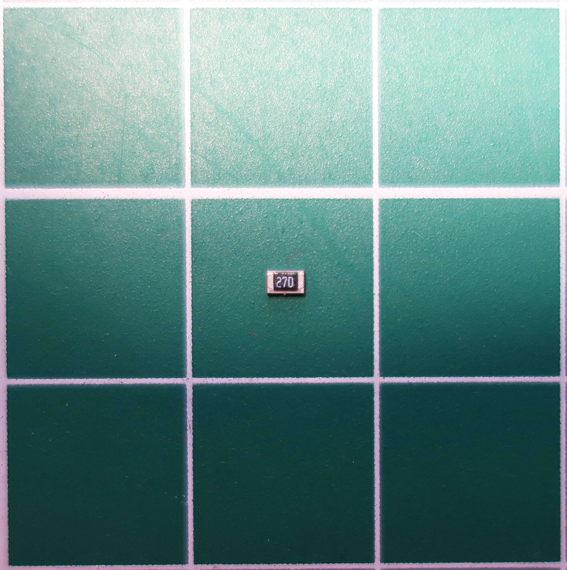

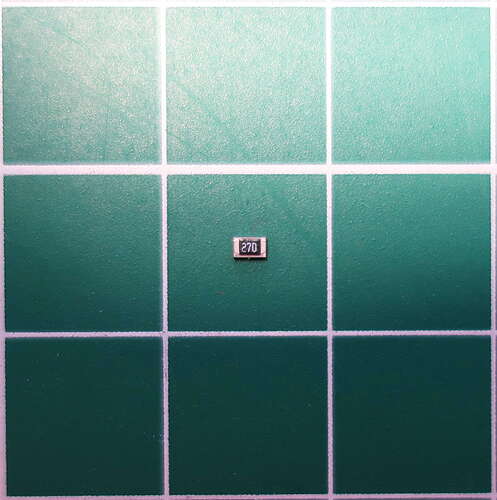

Здравствуйте. Где брали эти резисторы и какие? Подскажите
Покупал в обычном магазине “Радиодетали” в своем городе.
А 1%, которые не пошли заказывал в Чип и Дип.
Тип (размер) резисторов 0805.
Кстати по резисторам 5% необходима выборка (замер мультиметром), могут отличаться на десятые, например 27,2 Ом и 27,6 Ом. Выбирал наиболее близкие по сопротивлению.

  • первый этап , заменены 2 ОУ на линейный выхлоп, установлены LME49860MA, брал здесь LME49860MA, Двухканальный, высокоэффективный, высококачественный аудиоусилитель | купить в розницу и оптом .
    Заменены 4 конденсатора, установлены Nichicon FG 470мкф/35в ( 12.5 мм х 25 мм, ширина х высота )
    Иван выше писал в каких цепях, по фото поймете.

    Сняв крышку, вооружился штангенциркулем и лупой, выбрал подходящие по размерам и параметрам конденсаторы. Буду менять все на Nichicon FG ( PW, KW ).
    Заказал здесь Купить Электролитические конденсаторы . Первые брал в Аудиомании, но там скудный выбор.
    Получился такой заказ:
Пример выбора:
на питание аналогового тракта нужно 4 штуки, вот из этих выбирал

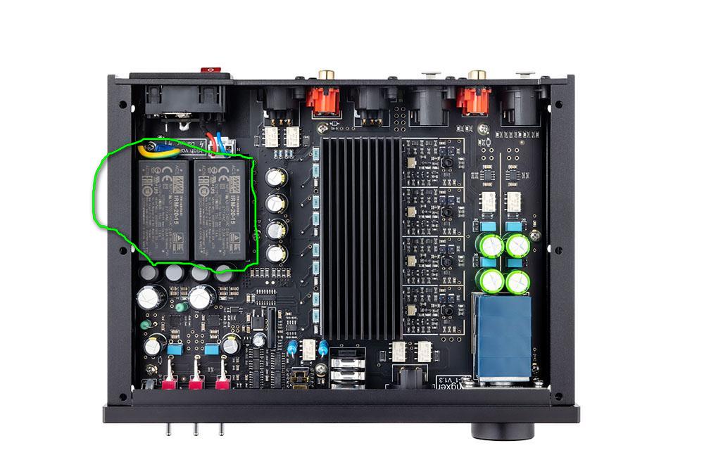

Что это за супер зверь? Пришла реклама от Шеньженя, даже на офф сайте нет.
У меня сразу в мозгу “вскочил вопрос” (при взгляде на фото с открытой крышкой) а где ж там трансформатор питания?!
Не секрет что качество усилителя в первом приближении определяется по его весу… :wink:
И у меня…похоже 2 импульсника стоят
Вот совсем ничего зазорного. Пора уже привыкать, что качественный бп не только линейный бывает.
Все равно там потом малошумящие LDO вижу.
@ppy Павел, прокомментируйте пожалуйста: " .Схема усилителя принимает архитектуру класса AB, разработанную нами самими. Дифференциальная входная лампа использует специальную лампу ROHM со сверхнизким уровнем шума. " О каких лампах речь? Или перевод шалит?
Логично - т.к. цапы есть, а отдельно усилителя нет.
Что-то ламп не видно, да и зачем они тут.
А на входе явно видно операционники 2 шт.

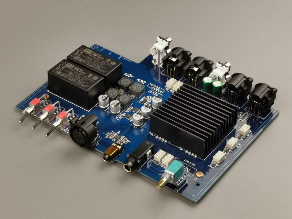

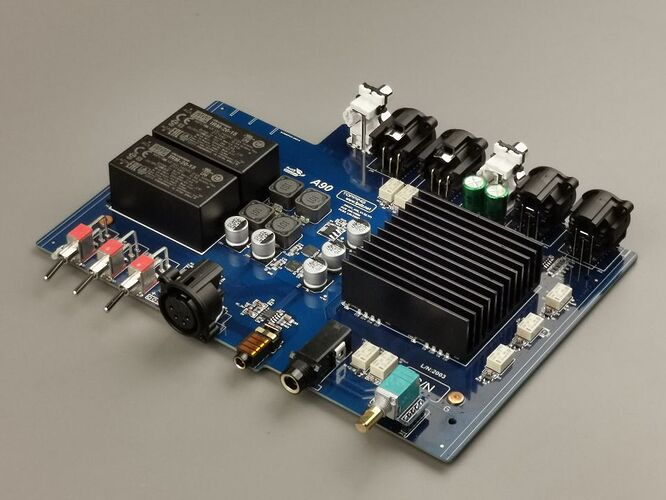

Почти клон TOPPING A90, только выходной каскад другой. Может быть…
Перевод шалит, понятно :joy:
Более корректный перевод с сайта “audiophonics” :
"Singxer SA-1 - это высокопроизводительный полнофункциональный усилитель и предусилитель для наушников, основанный на архитектуре класса A и дискретной, полностью симметричной схеме. Полностью аналоговый, нет никаких электромагнитных помех от цифрового управления, чтобы нарушить звуковой сигнал. Входные транзисторы ROHM обеспечивают очень низкий уровень шума и отличные характеристики. В выходном каскаде используется многокаскадное усиление тока, аналогичное тому, что используется в усилителе большой мощности. Каждый канал имеет 2 пары полупроводниковых транзисторов на 4 А, что обеспечивает низкое внутреннее сопротивление и высокую выходную мощность. Эти схемы также включают в себя полную систему защиты от сверхтоков, перегрузок, коротких замыканий, а также тепловую защиту, защиту от постоянного тока и задержку включения.
