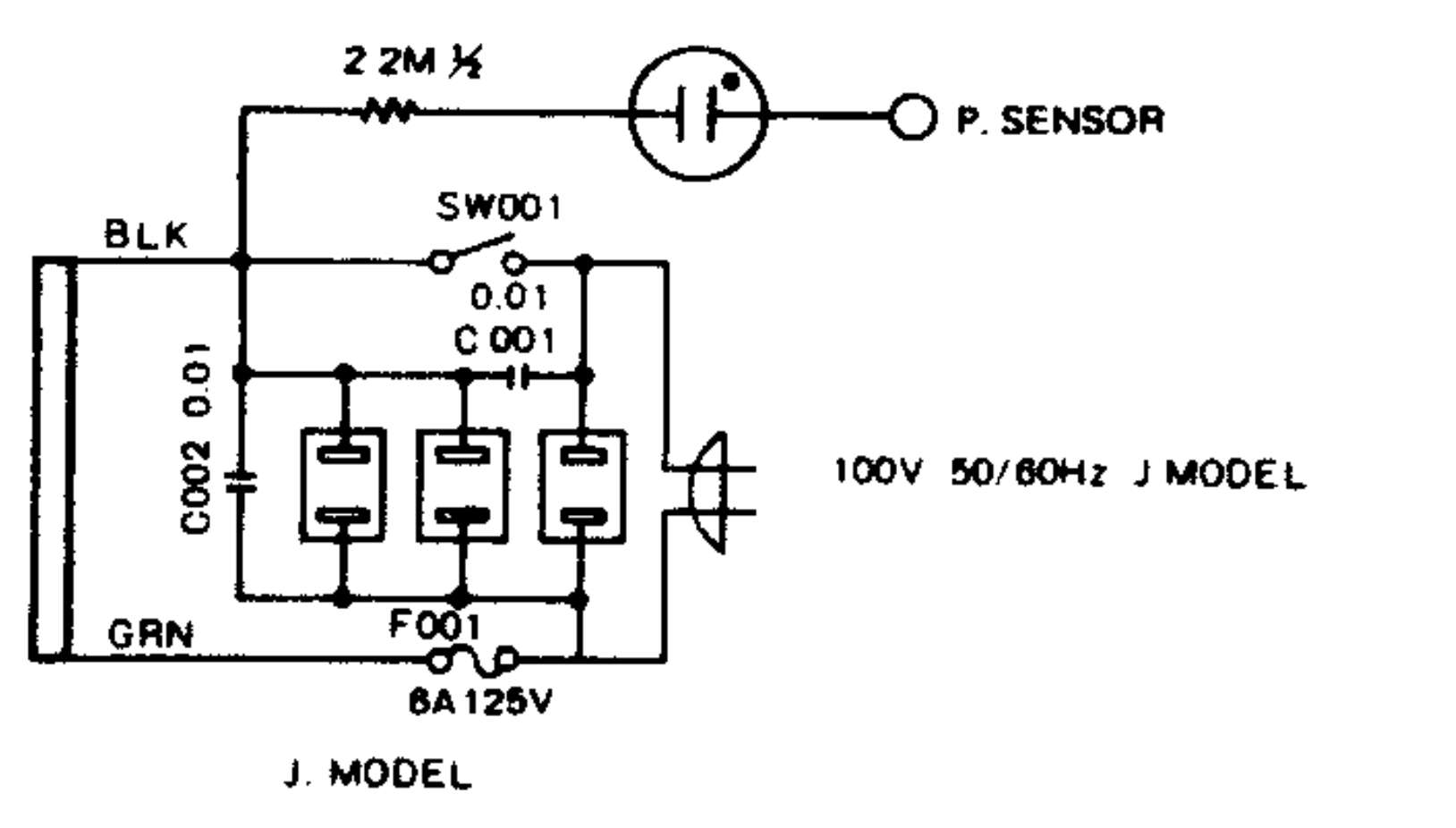

Приветствую. Интересут такой вопрос. Правильное подключение Luxman l 530 по индикатору фазы. На форумах пишут,что должен гореть. Ваше мнение?
Разные мнения есть.
Я не смог понять как правильно.
По звуку не могу определить.
Погонял сегодня в разных вариантах. Остановился пока-не горит датчик. Так по по-моему лучше сцена и выше разрешения.(имхо) Послушаю пока так.
ps/ по- моему зависит от схемы подключения датчика. Если он подключен на корпус-то индикатор НЕ должен гореть. Может я ошибаюсь…
Всё верно и это хорошо видно по схеме включения.
Аналогично и в моём P-1:
- LINE PHASE SENSOR
This is a sensor and indicator that checks the polarity of the power supply when the power cable is plugged into an AC outlet. After inserting the power cable into an AC outlet and touching the sensor with your finger and the indicator remains off, it is normal. If the indicator lights, reverse the insertion of the power plug into the outlet. Check the polarity of the power supply before connecting to other equipment. If the power supply is floating, such as in an apartment, the polarity may not change. In this case, either direction is fine.
Не должен гореть
Спасибо. Значит я и мои " ухи" не ошиблись)))) Значит я не совсем ещё "старый!))))
Народ не ломайте голову, для всего есть мануал:
"LINE PHASE SENSOR" indicator
When plugging the AC power cord into the wall outlet, check the polarity of the AC power cord at this sensor and indicator. When the sensor is touched after connecting the AC power cord, the polarity is correct if the indicator remains unlit.If the indicator lights up, unplug the AC power cord then plug its other side into the AC wall outlet.
При прикосновении к датчику после подключения шнура питания переменного тока полярность правильна, если индикатор остается незажженным.
