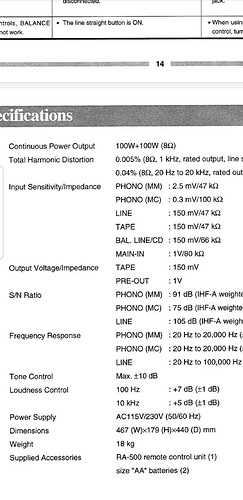

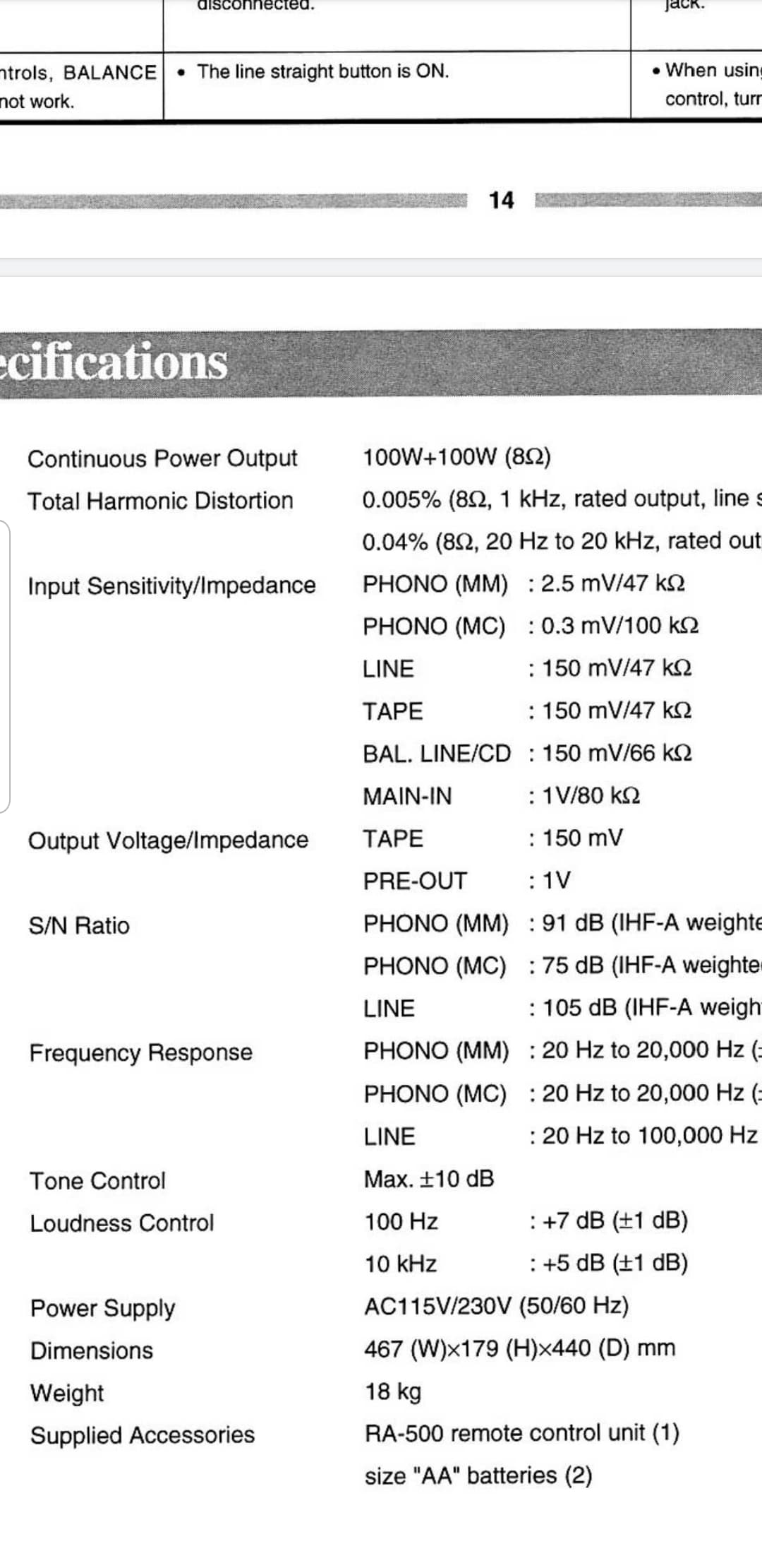

Берем очень чуствительную акустику, источник с высоковольтным выходом и тут любой нормальный усилитель заорет на 8-9, ну относительно конечно.
Ну да. А С Акку исходя из логики сообщения не орало. Значит не в акустике дело.

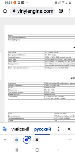

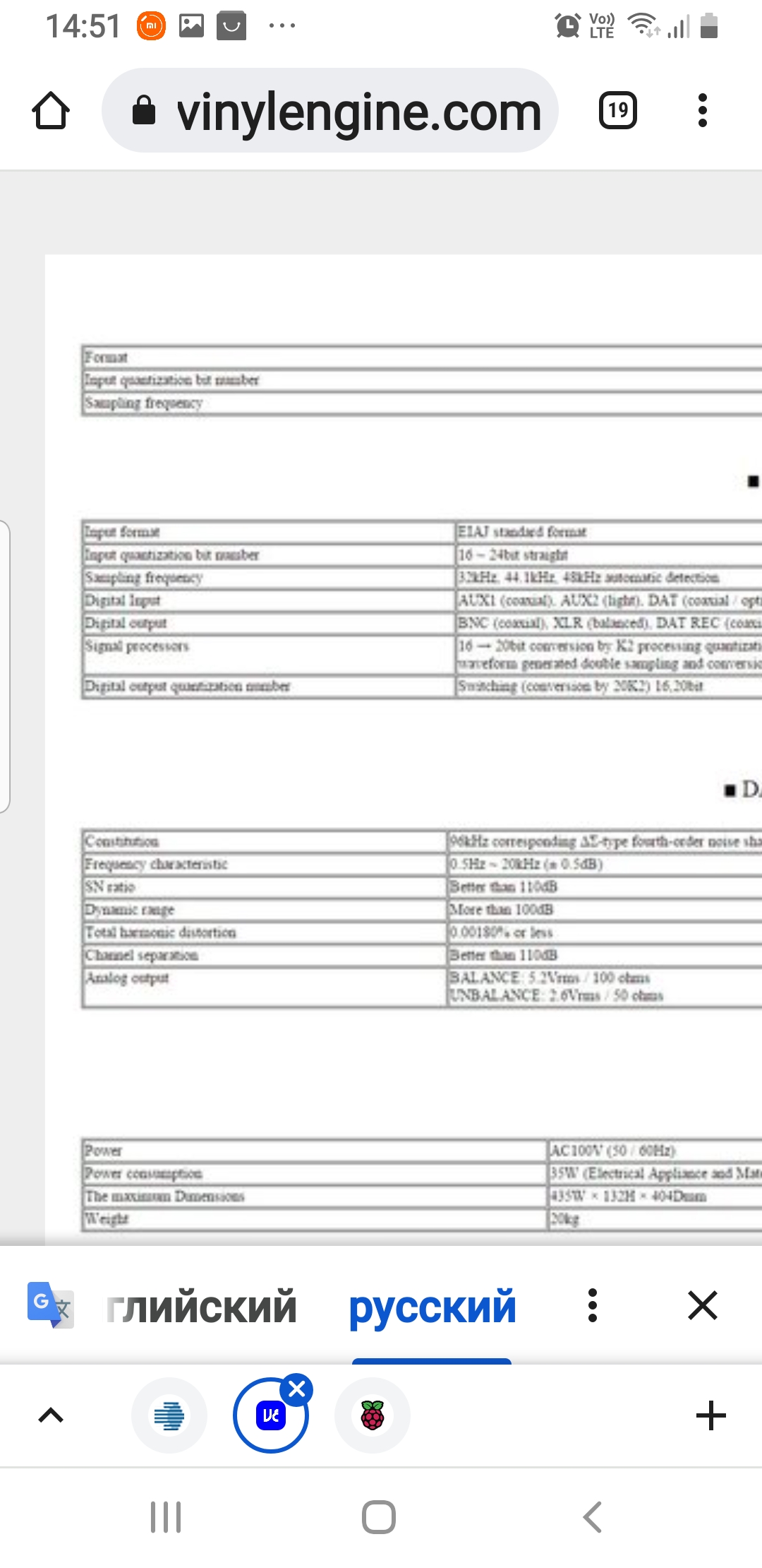

Куплено на Инжапан.Продавец написал.что аппарат после профилактики.Я.кстати.предложил открыть крышку.тем более.что товарищ спец в этом.Но другие источники играли хорошо.И ручка громкости была выкручена достаточно.По моему у этого Виктора на выходе 5в.Кстати при баллансном подключении сидюка.громкость была еще выше.

Понятно.не ясно только одно.а для какого усилка сделан такой выход.После подключения сидюка к преду.и уменьшению громкости на нем.в звуке пропали искажения.Пусть так и слушает.
