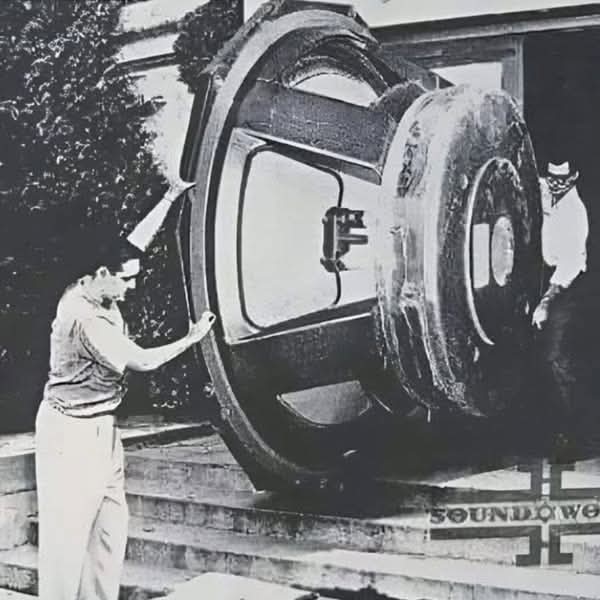

монтаж)))?
Якобы Mitsubishi Dialtone D160
В фб нашёл, описание потерял. Якобы настоящий, но слушать было невозможно)
