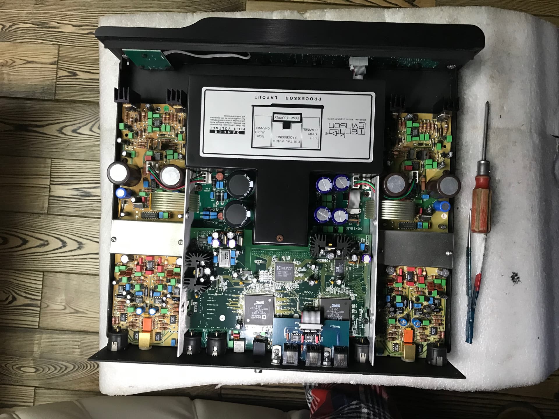

Если что, я свой МЛ 360sl получил слегка неисправным от японца, в одном канале не работал балансный выход, а RCA выдавал сигнал вполовину тише второго канала.
Мастер мой как раз и обратил моё внимание на полностью балансную архитектуру аппарата, в т.ч. и в цифровой части.
Оказалось, сгорел один из 1704, после замены заработал и балансный выход.

Тот ML ЦАП, как устройство, балансный начиная от микросхем ЦАП и далее, а цифровая часть от разъема до цифрового приемника не баланс, балансное соединение только между источником и цапом, да, если он по Aes играет лучше, то это частный случай, а не правило, возможно, что даже на тех же аппаратах по коаксиалу с более продвинутым кабелем будет лучше.
Ну, наверное Вы специалист в области схемотехники цифровых устройств или даже разработчик, что так уверенно утверждаете про схемотехнику конкретного - моего - аппарата, я так уверенно и категорично не могу себе позволить заявлять.
Однако там и архитектура цифровой части симметрична, ну и чисто цифровых процессоров Shark, вроде, тоже 4 штуки, в отличие от версии без буквы S - там 2, зачем?
Кстати и о Вашем Gen V без буквы А, там как раз и схемотехника небалансная в отличие от тип А, и цена на них сильно отличается, и количество 63-х тоже 2 и 4 соответственно. Но вот там, возможно, в цифре и небаланс. А в МЛ всё же полный баланс, кмк, если всё же Вы уверены, прошу подтвердить ссылкой на авторитетный источник. До того времени склонен считать такие утверждения голословными.
