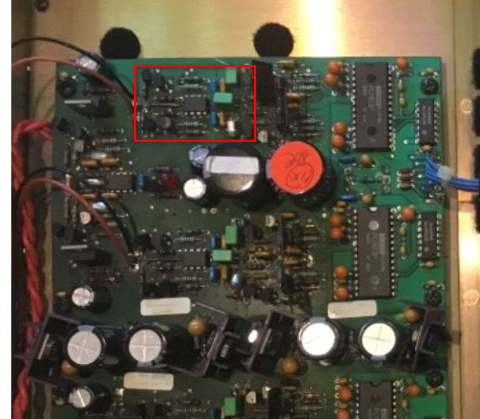

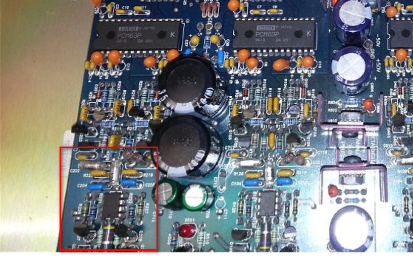

По фото, на втором фото поставили кондеры wima, туда можно поставить вообще какой нибудь модный Мифлекс и звук взлетит до небес, наверное :smiley:, но оно надо ли, не знаю.
А вот насчет самих плат могу сказать, что на первом фото это уже новая версия платы, текстолитовая похоже, а на втором зеленая это первая версия тефлоновая, та чем гордились сами Тетовцы, когда запускали в продажу Gen V, чем там она лучше по звуку не знаю, но вот что она тонкая и гибкая как бумага это я бы плюсом не назвал, и паять ее трудно, они сами об этом писали, наверное потом из за этого и поменяли на другую.
Так у Вас какая версия, с какими конденсаторами? У меня те что на первом фото, те не Вима, а плата первой версии тефлоновая.

Туда надо ставить именно то, что ставила сама Тета - вимовские. Плюс там еще вопрос с транзисторами. Те что там должны стоять уж не выпускаются. И сложно добываются. И их часто палят… Учитывая возраст этих аппаратах большинство уже ремонтированные. И не многие мастера ставят и имеют доступ именно к тому, что надо.
В моем случае на одном канале стояли как раз другие транзисторы, аналоги… Их меняли на правильные, и кондеры меняли на виму. Плата у меня серебристая, которая как бумага…
Тож тефлон значит…

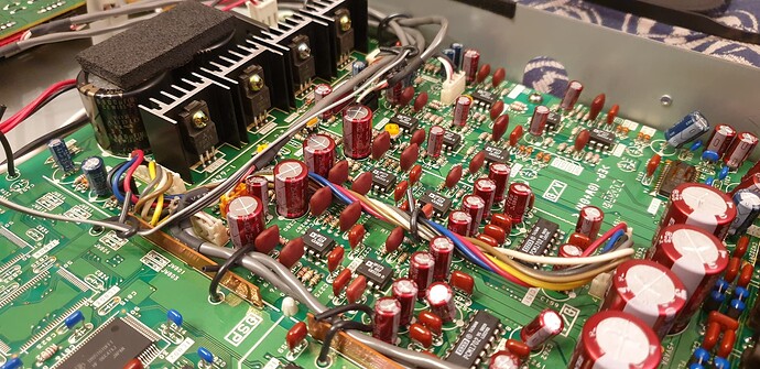

Камрады, у кого был sony_srp-l300, там не грейдовые PCM1702 стоят?
обычный, но учитывая что это про сегмент и япония… Sony… доверия у меня к этому чипу больше чем грейдам, буквам )
При этом довольно не плохо звучит…?
…как есть в стоке, все уже отлично. Правда, до ума я его еще не довел… как появится время, обязательно.
Хорошо звучит, за предлагаемые деньги это подарок.
