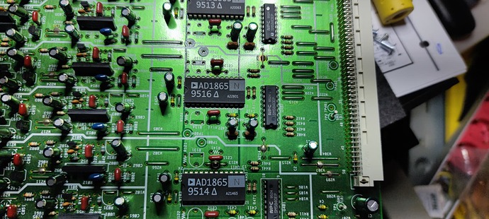

А какая у вас ревизия аналоговой платы? есть фото без крышки?

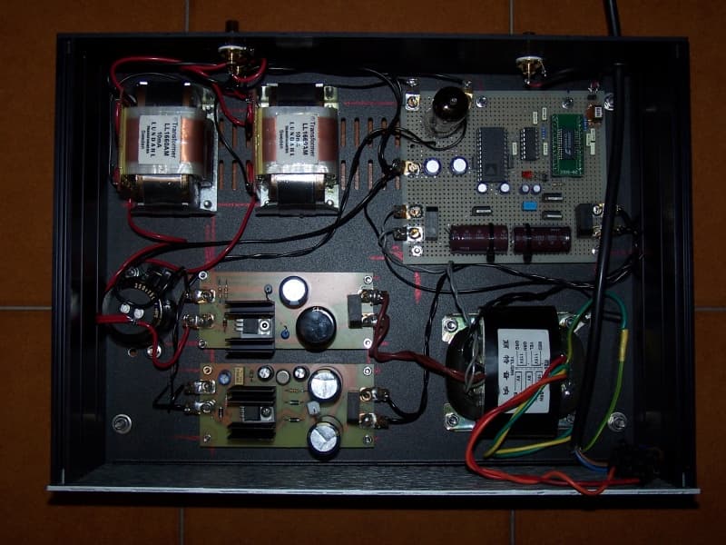

Может кто-нибудь подскажет какой несложный проект с продающимися платинами под эти ЦАПы?
Повторить АN кит какой может, платы на али вроде были.
Или вот, но дорохо по деталькам ой как…
Спасибо, да, трансы будут дорого стоить, зато просто :slight_smile:
Вообще AD1865, хороший ЦАП оказывается, настоящий R2R.
1862 ещё круче:)
Cyrus Dacmaster, у меня аж два комплекта с БП, Очень хороший ЦАП
Я слышал где то что 1865 по звуку интересней чем 1862, или нет?

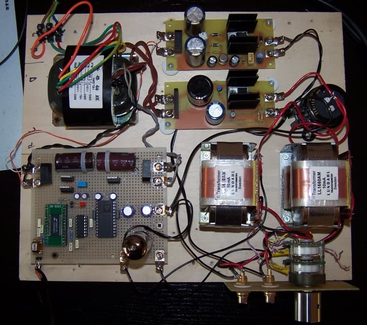

А от чего такая платка? Что-то промышленное?
