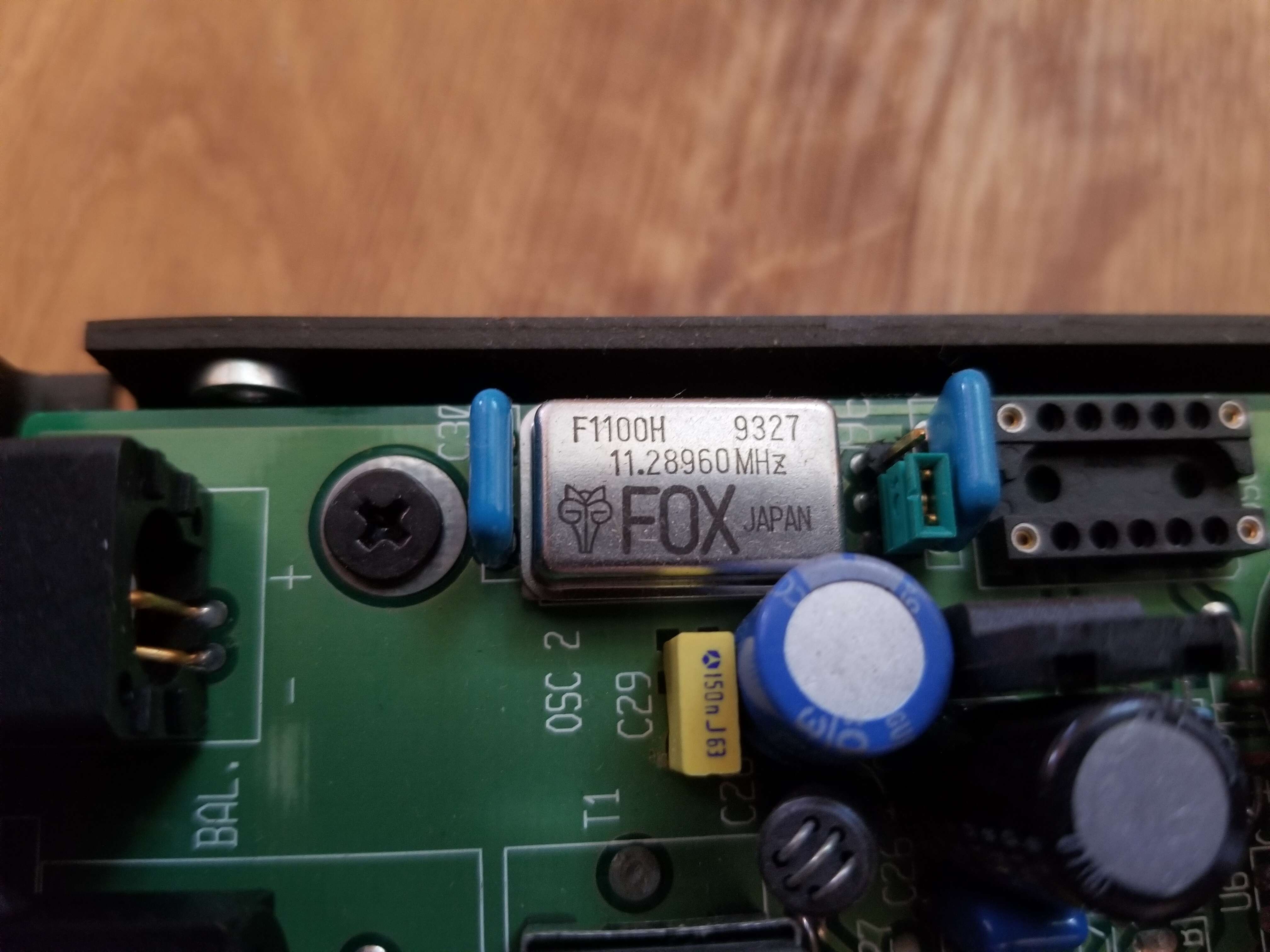

Пока в хозяйстве Monarchy Audio DIP Classic, а дальше будет видно. Хотя в случае со спектралом и так имеем 3 довольно качественных клока, так что не уверен какой все таки будет более точным: встроенный (на фото выше) или тот, что установлен в DIP (фото ниже)?

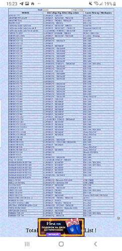

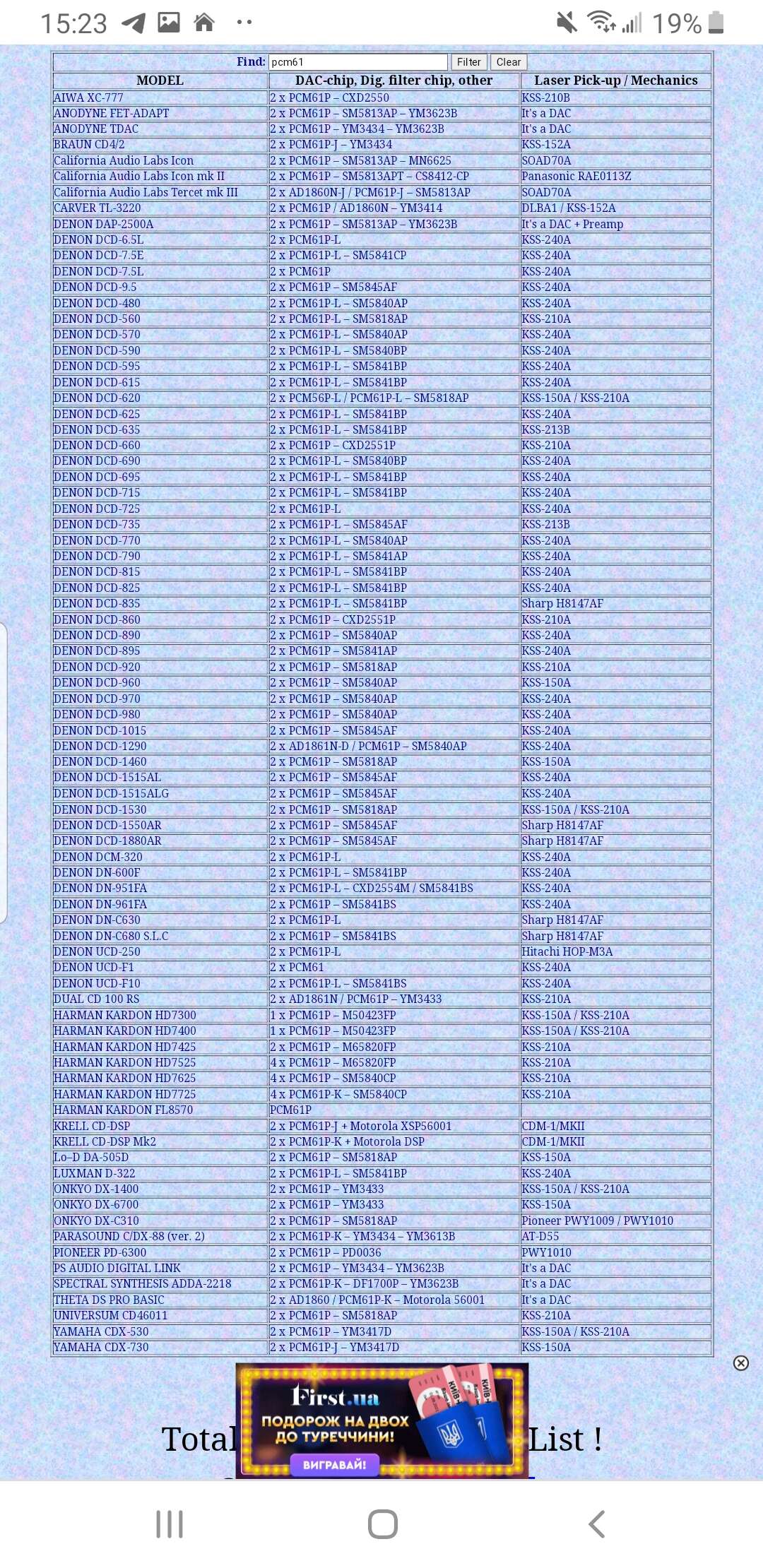

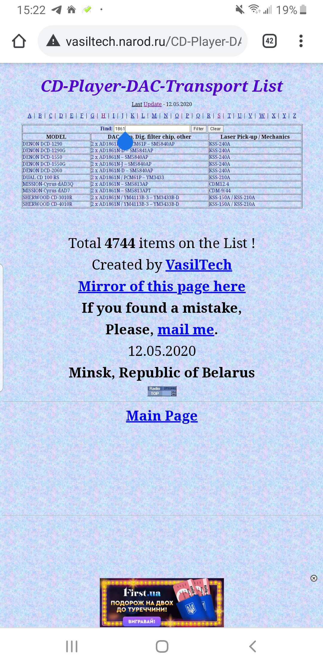

Хм, а AD1861 чип то редкий оказывается. В списке Василия всего пару устройств и ни одного ЦАПа…РСМ61 гораздо больше.

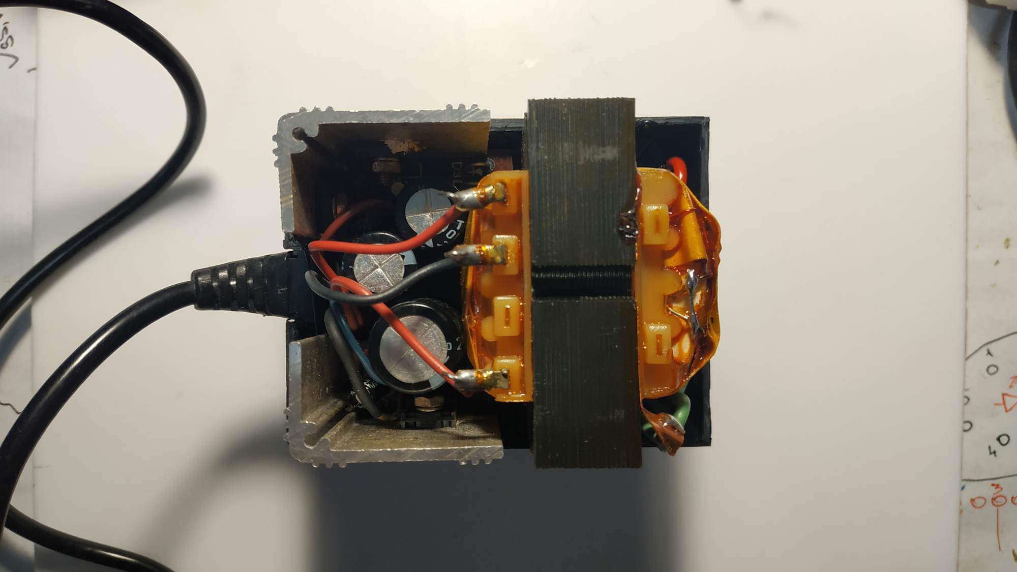

Дело в том, что первый раз БП вышел из строя из-за того, что в нем расплавился термо-предохранитель. По крайней мере именно это показало “вскрытие” пациента. У меня на самом деле была еще мысль, что предохранитель мог не расплавится, а надломится во время пересылки, т.к. транформатор был плохо закреплен внутри корпуса БП, из-за чего знатно там болтался - как камень в пустой коробке. Вместо предохранителя мастер пропаял перемычку, после чего БП снова заработал, но в этот раз я решил промониторить его нагрев во время эксплуатации ЦАПа.
После включения Спектрала в сеть, практически сразу стало понятно, что его БП медленно, но уверенно нагревается и минут через 30-40 после начала работы, в некоторых местах корпуса БП стал ощутимо горячим, а вытащив его из сети я обнаружил, что вилка ОЧЕНЬ сильно нагрелась - градусов до 70 как минимум!
В общем решил, что эксплуатировать девайс в таком режиме нет никакого смысла, т.к. скорее всего БП через пару часов прослушки снова выйдет из строя.
Мастер высказал теорию, что такой “нережимный” нагрев обусловлен тем, что БП у Спектрала рассчитан под частоту напряжения в сети - 60Hz, в то время как в сети у нас 50Hz.
