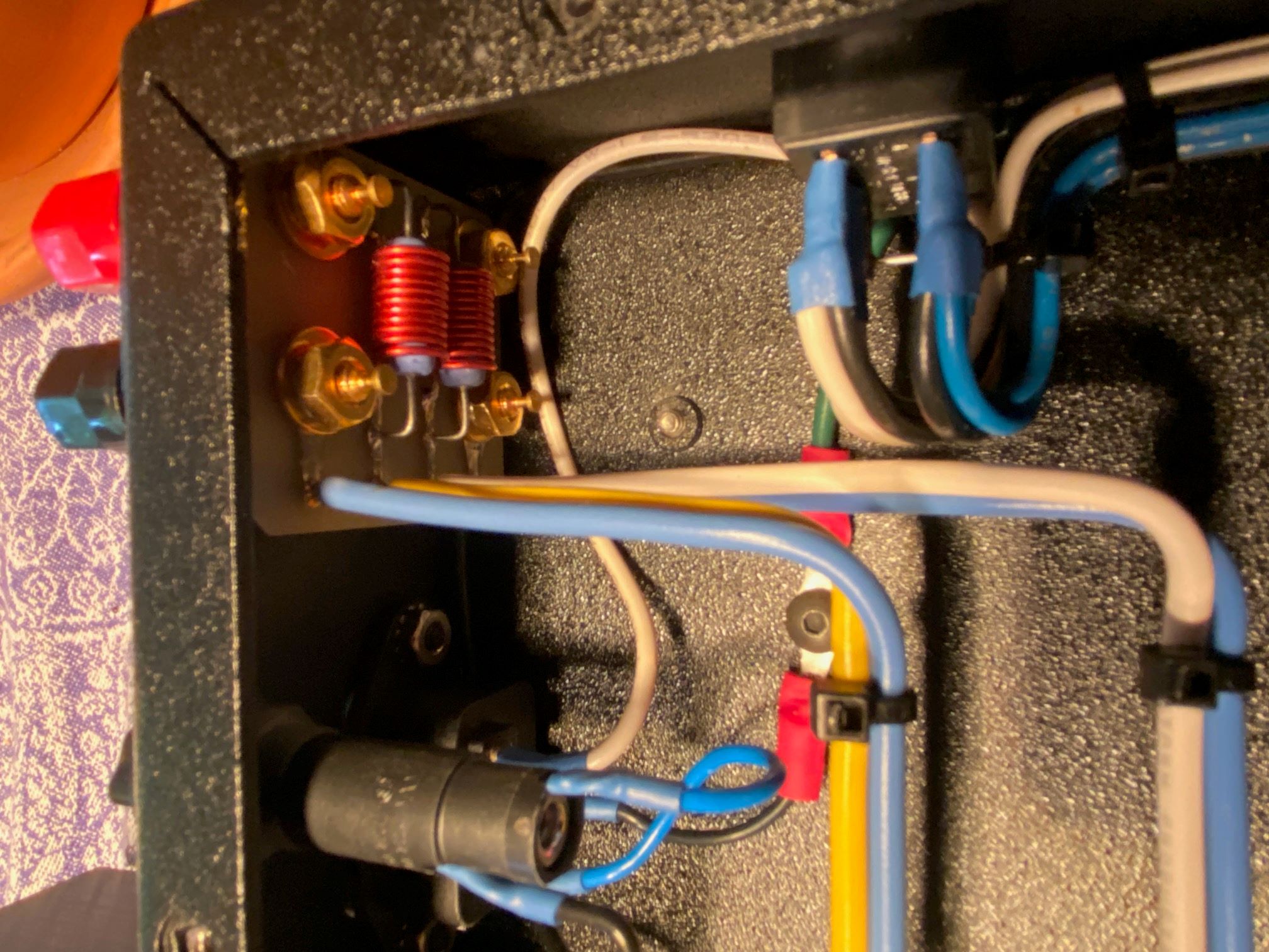

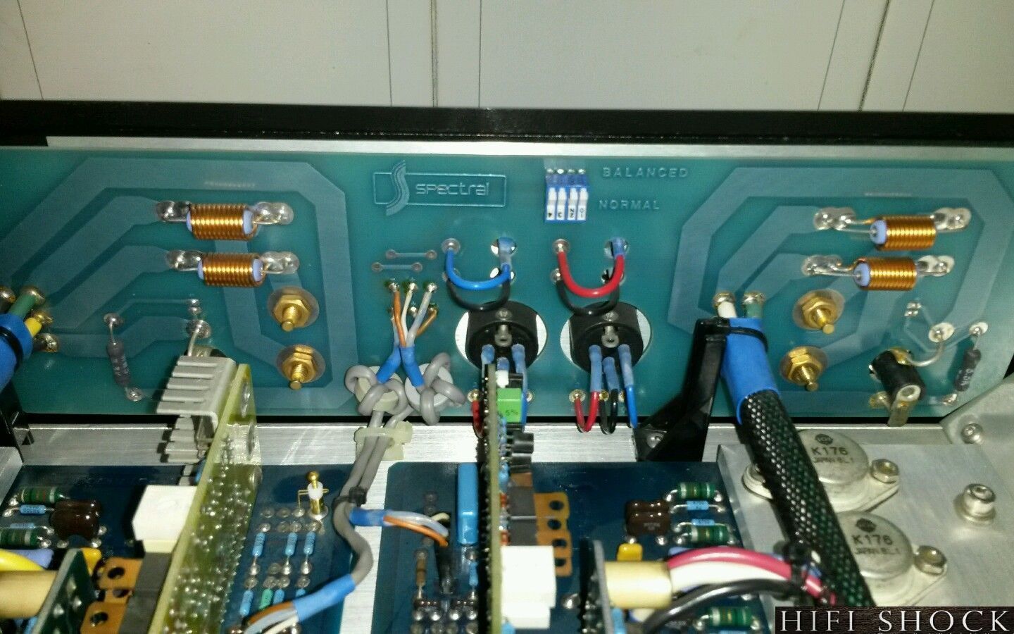

Стал смотреть и обратил внимание что у DMA 50, 80, 90 и 200 на выходе присутствует цепь - индуктивность L1, параллельно которой включен резистор R19 (изолирует усилитель от емкостной составляющей нагрузки)
В 150,180, 260 такая цепь отсутствует, ну и цепь Зобеля там не видать.
Контора рекомендует использовать кабели, в которых судя по всему эти цепи и присутствуют. Спецом что ли не ставят эти цепи в уилители?)
Какие соображения-советы?
Попробовать добавить цепь Зобеля и выходной дроссель с гасящим резистором или это влияет только на устойчивость работы усилителя и с басом ни как не связано?

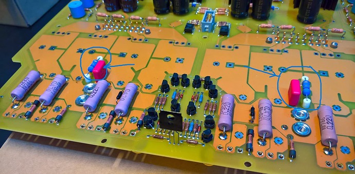

Индуктивность на выходе усилителя как правило ставят когда усилитель имеет склонность к возбуду на емкостной нагрузке. В хорошем усиле эта проблема решается схемотехнически. Цепочка Цобеля-Буше насколько я помню в 250 точно есть. Но и в 180 тоже есть. Эту цепочку лучше ставить прямо на зажимах колонки, но ставят в усилителе тоже, чтобы усилитель лучше отдавал ток на определённых частотах.

Практически верно, косвенно влиять конечно может если генерация будет значительной, и повлечет нагрев элементов, нагрузку на БП и так далее. RC цепочка Цобеля там по моему на самой плате около выходных транзисторов. Индуктивность стараются не ставить если у усилителя есть запас устройчивости, так как она является источником помех. Если применение неизбежно - ставят как можно дальше от входного диф каскада. То есть у спектрала все сделано правильно :slight_smile:
