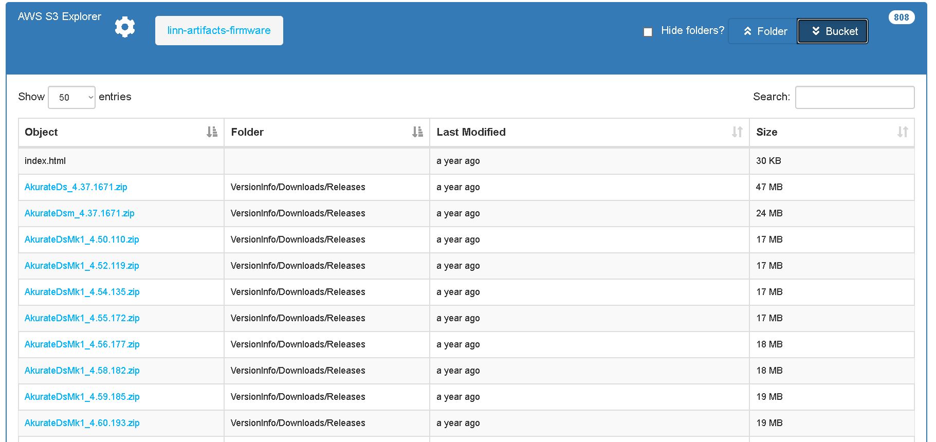

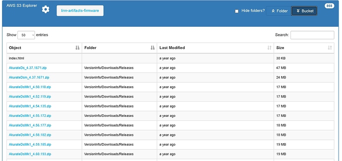

https://s3-eu-west-1.amazonaws.com/linn-artifacts-firmware/index.html

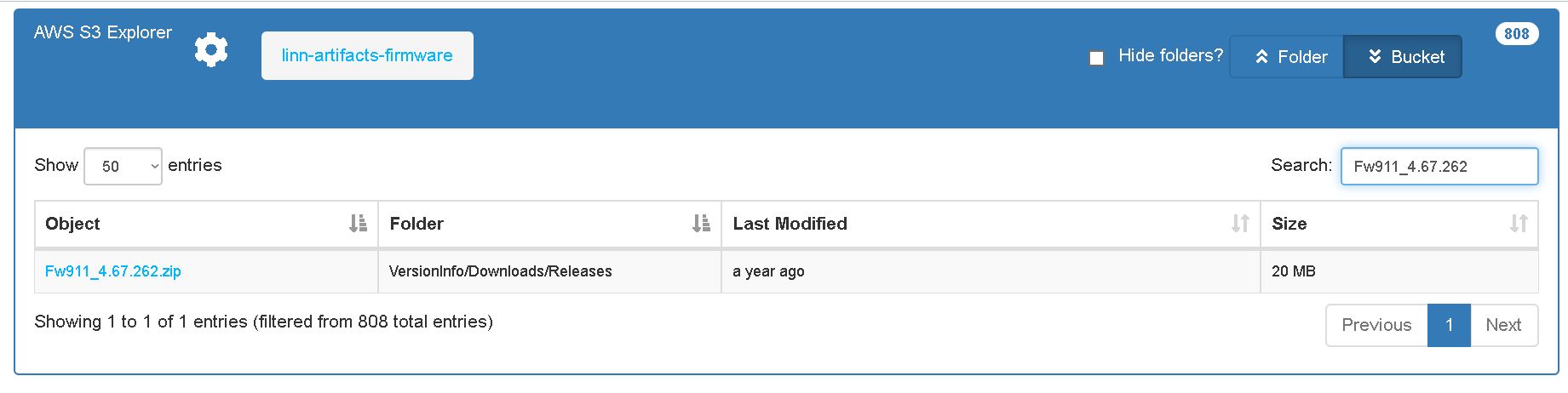

Кликаем Bucket в правом верхнем углу и чечез несколько секунд видим все имеющиеся прошивки. Или ищем поиском нужную. Скачиваем.

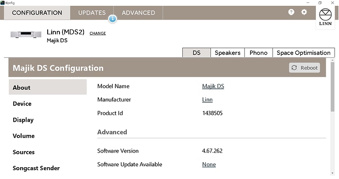

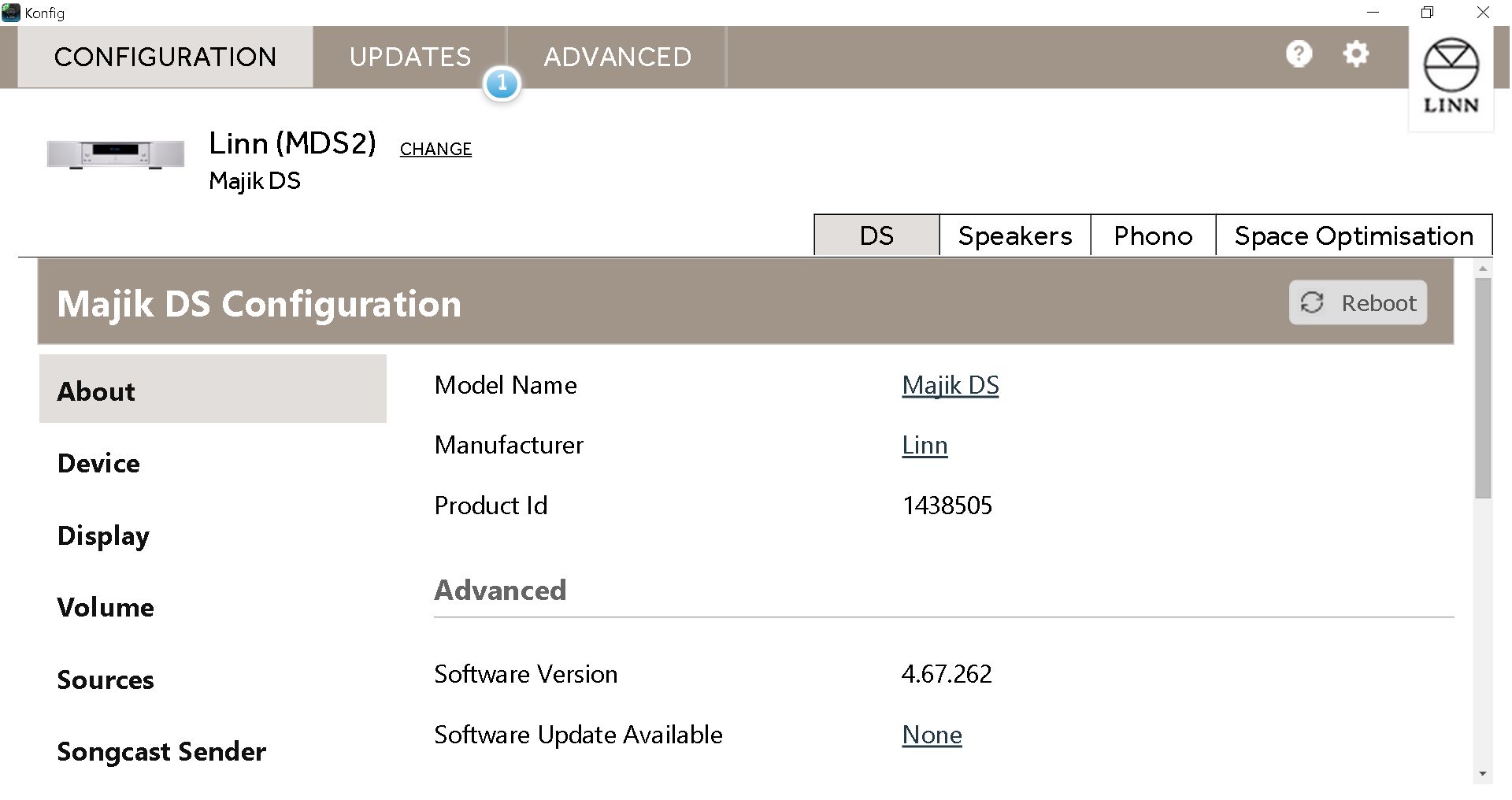

Открываем Linn Konfig
Видим версию уже установленного софта в разделе Software Version.

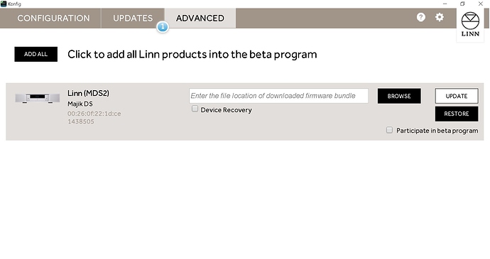

Переходим на вкладку Advanced и можем выбрать файл firmware через Browse и жмём Update.

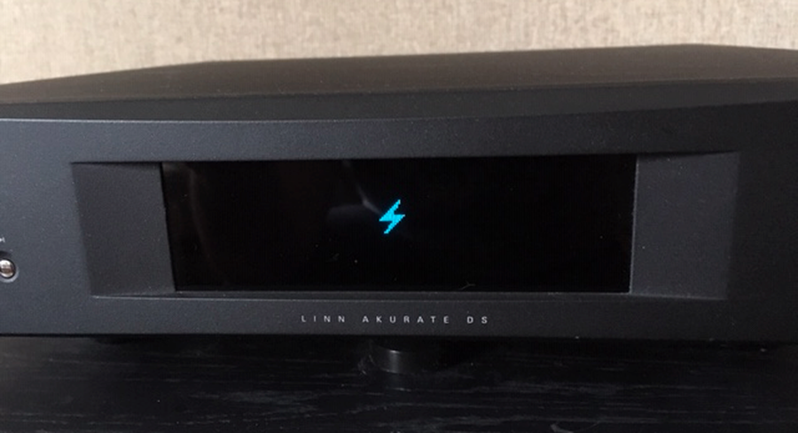

При перепрошивке на экране Linn появляется значёк
После происходит рестарт и в Konfig можно увидеть какая версия установлена теперь.
Весь процесс занимает пару минут.

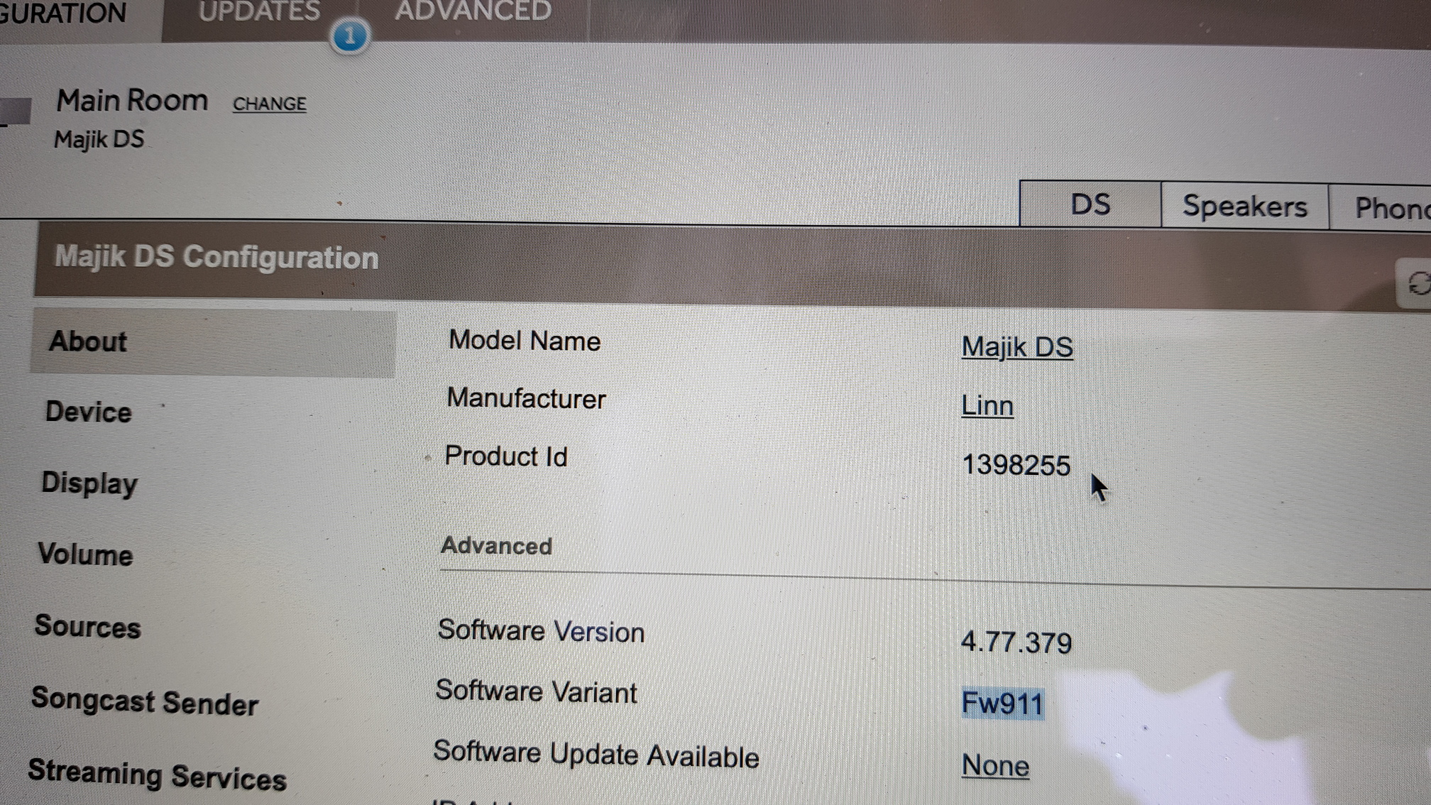

По присланному гайду, я бы дополнил, что искомая прошивка ищется под “софтовый вариант” аппарата. У меня например он Fw911.
Найти это можно здесь:
