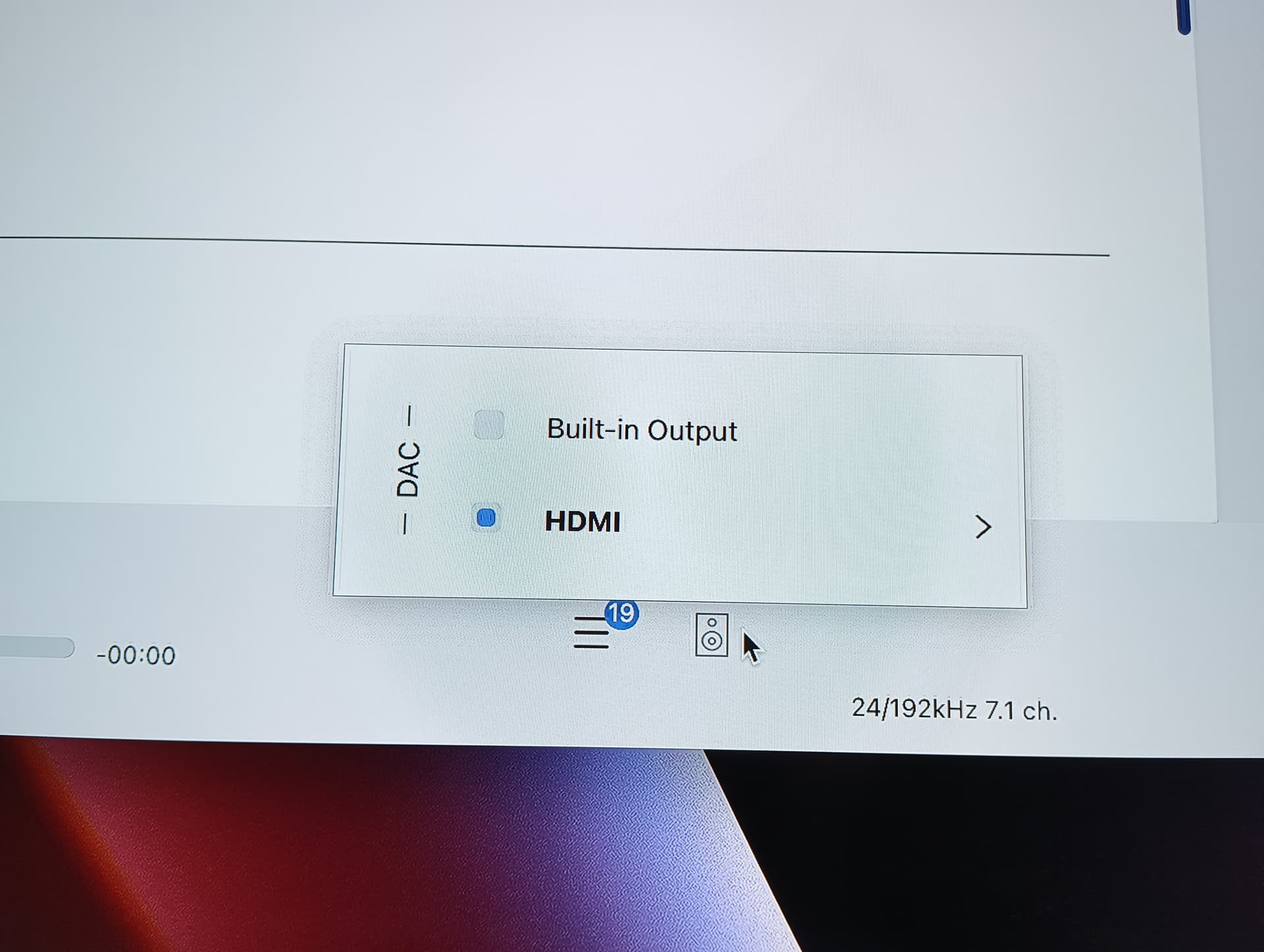

Подскажите пожалуйста, как с audirvana на macOS пустить поток на purebone. Включил MPD в PureOS но выбрать EndPoint не получается? Уже везде попробовал, через airplay получилось. Но видел на форуме что отправляют поток по другому. Может кто знает тонкости. Дайте совет.
Mpd или aplayer в бигле.

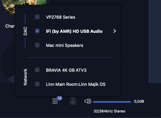

В audirvana, в нижней правой части есть значок “акустика”. Рядом с шкалой громкости. Нажать её и выбрать Pure или aplayer.
Screenshot 2023-04-10 at 22.19.14
network и выбираете название рендера активированного в бигле
И с MPD и Aplayer пробовал, не появляется доступ к Pure, брандмауэр отключил на маке. С BubleUpnp на телефоне работает с Aplayer. С Audirvana 3.5.50 не получается, пытался audirvana remote тоже не хочет коннектится пишет unknown errors. И по проводу и по wifi 2.4Ghz. С Ipad и android делал. Доступы в безопасности везде разрешил audiarvana. MacOs Monterey. Что может быть?
