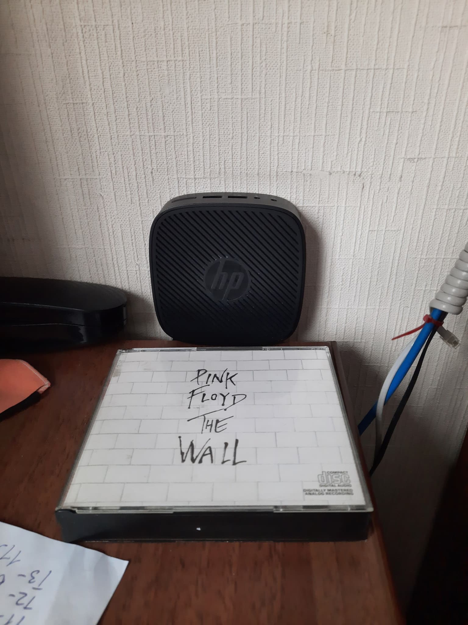

Алексей, если нужно все в одном флаконе, то присмотритесь к Daphile. Это Gentoo со встроенным LMS. С помощью кучи плагинов можно реализовать практически все хотелки. Сам параллельно с Биглем использую тонкий клиент НР Т240. По звуку критических отличий от Бигля не выявил…На сам Бигль ее не установить, поскольку дистрибутив для х86 компов. Соответственно и железо нужно помощнее. По современным меркам Бигль вообще хиляк-разрядник…
Да мне в том то и дело идея разделения мила, комп в стойке был много лет и это вот совсем не комильфо :grinning:
Из того что было бигль самый близкий к CD источник, дальше только фирма за кучу денег.
Да разве это комп? Мелочь пузатая…Зато внешние накопители, Вай-фай и тд…
