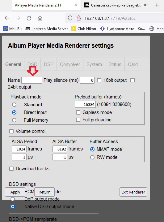

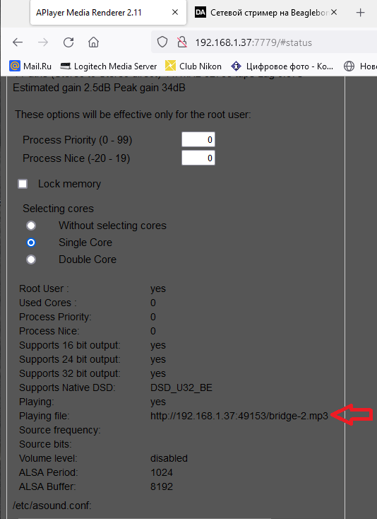

В настройказ АПрендерера очищено поле Name. Дефолтное имя Botic7 в настройках PURE оставлено без изменений - в таком сочетании играет. С разметкой правда что то в настройках АПрендерера, но на скринах видно, что идет воспроизведение, правда без битрейта и дискретизации.
Я проверил, всё работает. В том числе, с заменой имени рендерера на свое. Обновлять надо не только бинарник, но и js, html файлы.
