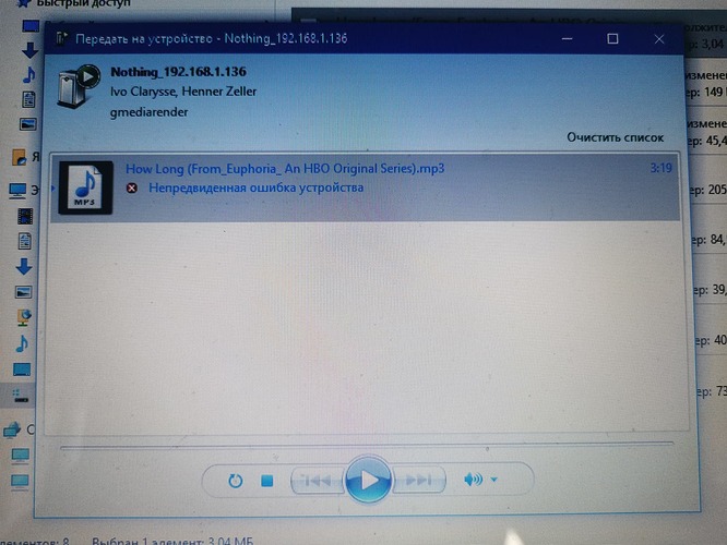

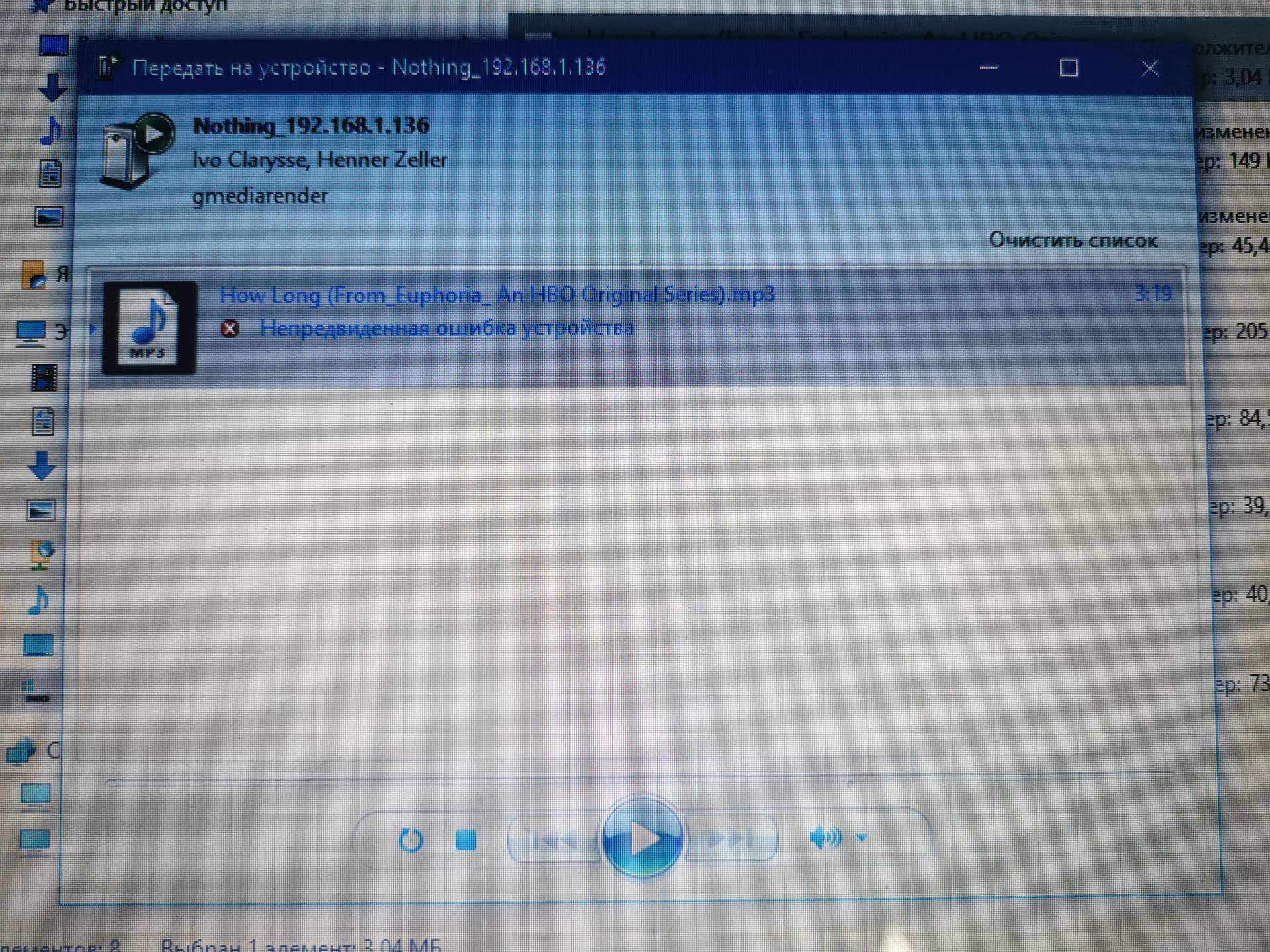

Через комп попробовал, тоже не фурычит…
Да, у меня тоже mp3 не проигрывало. Попробуйте flac

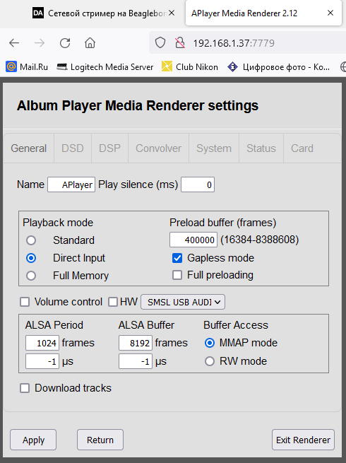

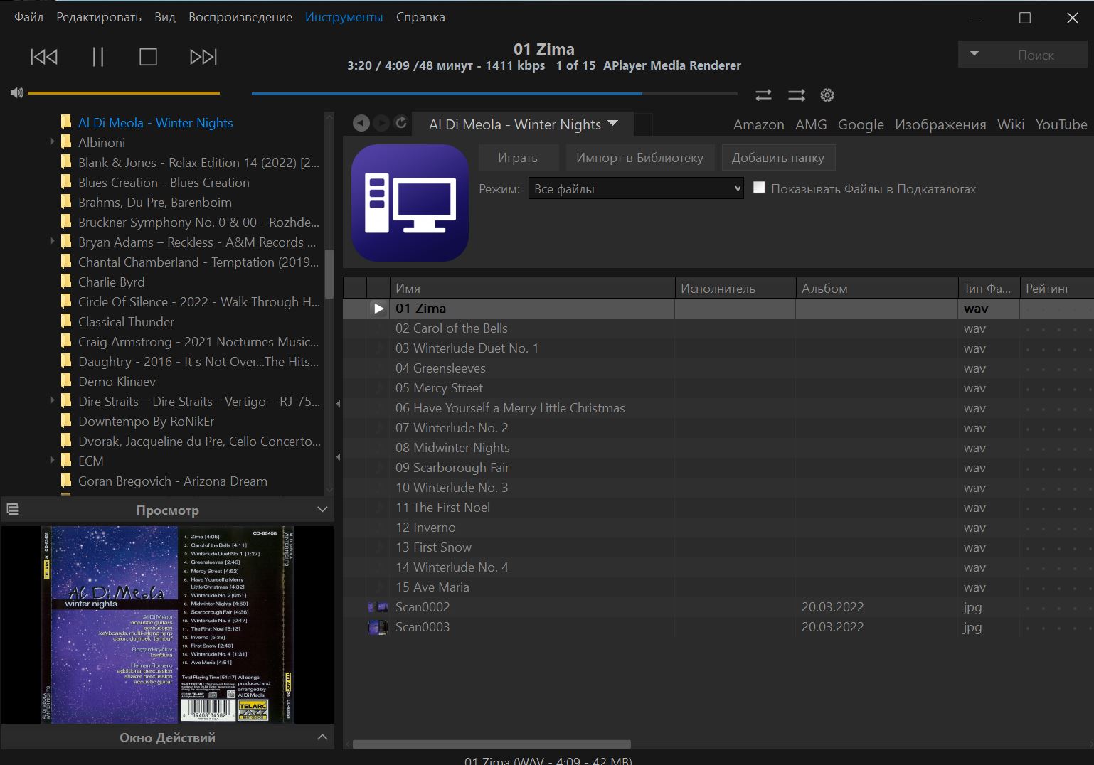

Проверил mpd, ap и gm. По звучанию все одинаковые, как и в первой версии, частоты переключают. AP только иногда с задержкой воспроизводит. Отсальные - моментально.

AP.gz работает мягенько и детально!

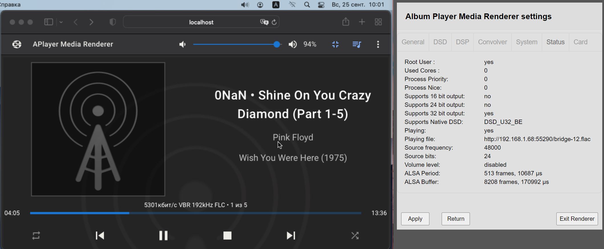

Снова 48 или я что то не так делаю?
Слушаете Pink Floyd вместо музыки?
