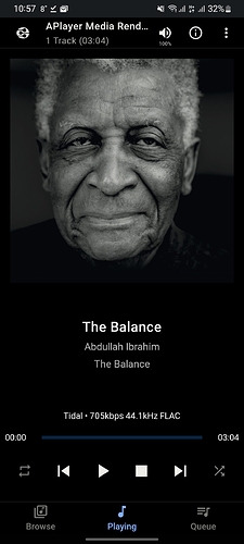

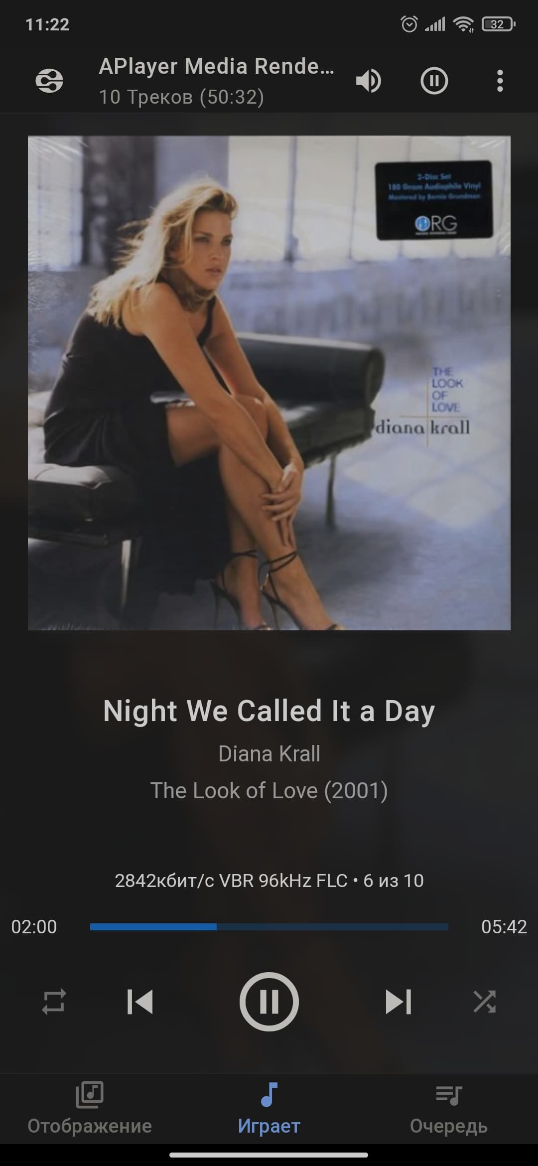

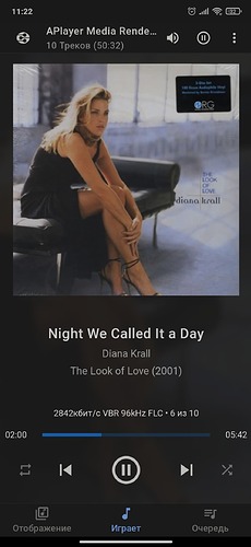

Да в принципе на всех треках при запуске Tidal через LMS-бридж, просто на ненасыщенных это слышно чётче.
С локальным контентом то же самое.
Да, на малосоставной музыке слышно лучше - об этом писал выше.

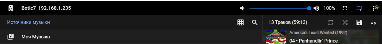

Павел! Такая картина. Установил Squeezelite.gz. С покдлюченным к Биглю ЦАПом Matrix RIP USB сервер LMS видит проигрыватель (отображается как Botic7).

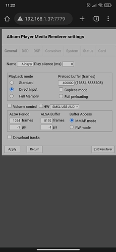

Щелчки могут быть связаны с недостаточной буферизацией. Попробуйте в APRenderer сделать ALSA Period 4096, ALSA Buffer 32768.
