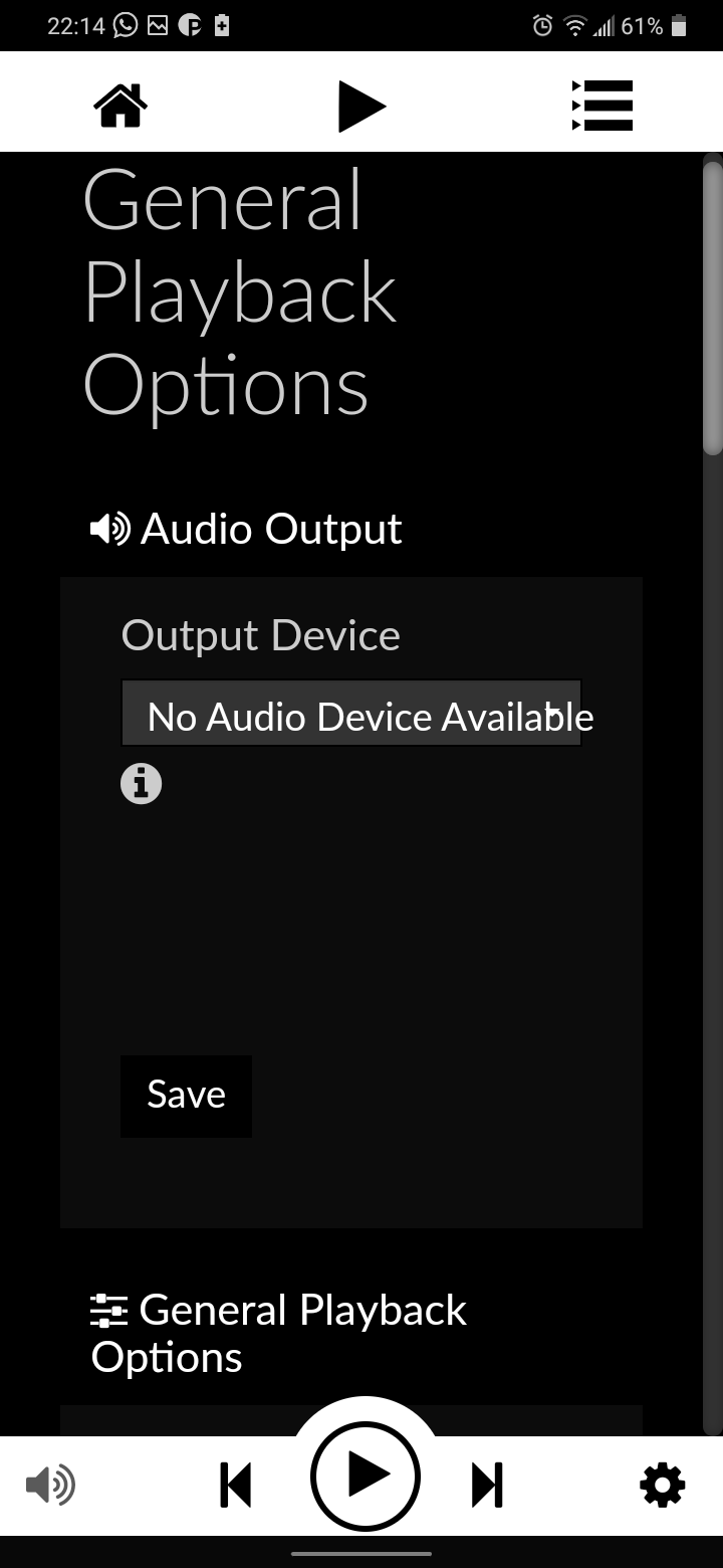

Привет всем знающим и начинающим, купил я сию игрушку(pro ject), и проблема…мой QUAD ALTERA PLAY, стример не видит , у меня есть ещё один dac - NUFORCE ICON HDP, так его стример видит, может кто знает чё-по-чём, помогитеееее. Самое интересное, как-то раз он увидел QUAD и я послушал музыку, а потом тот исчез как и появился - внезапно…Спасибо.
S2 не видит quad?

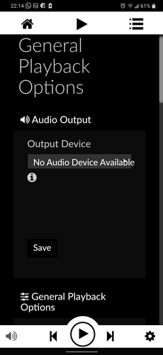

А что в поле «output device” на странице «general playback options”?
Посмотрите мануал к quad, возможно там надо доп настройки включать при подключении внешнего стримера через usb
Пусто в девайсах( под quad usb для винды и мака есть драйвер на их сайте, чтоб музыку с компа стримить, но куда его на стример ставить…смысл-то вопроса, что раз был опознан, может какого напряжения не хватает или наоборот, тут я видел про 5 вольт писали, как их можно включить-отключить, я пробовал блок питания на 19вольт 4 ампера от Intel NUC-не помогло(((
