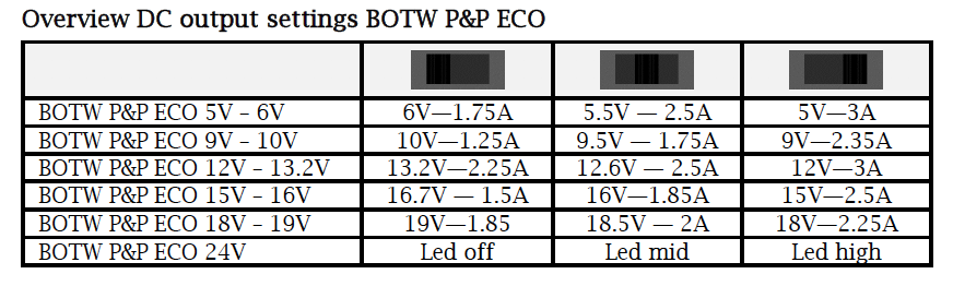

Заглянул в паспорт, там ещё меньше: 19в * 1,85А = 35 ватт, можно попробовать на 18в включить, там будут 40 ватт, но всё-равно мало. Прям, обидно стало) Хотя он же эко)

Перевел S2 на питание 16V от ЛБП Sbooster.

Кроме улучшения звука, S2 стал заметно меньше греться. А то была мысль вентилятор к нему прикупить.
